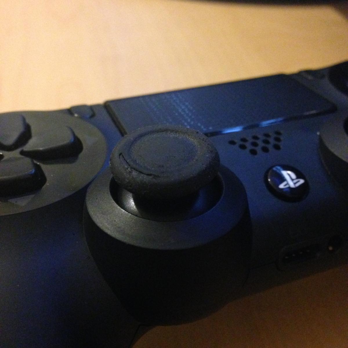

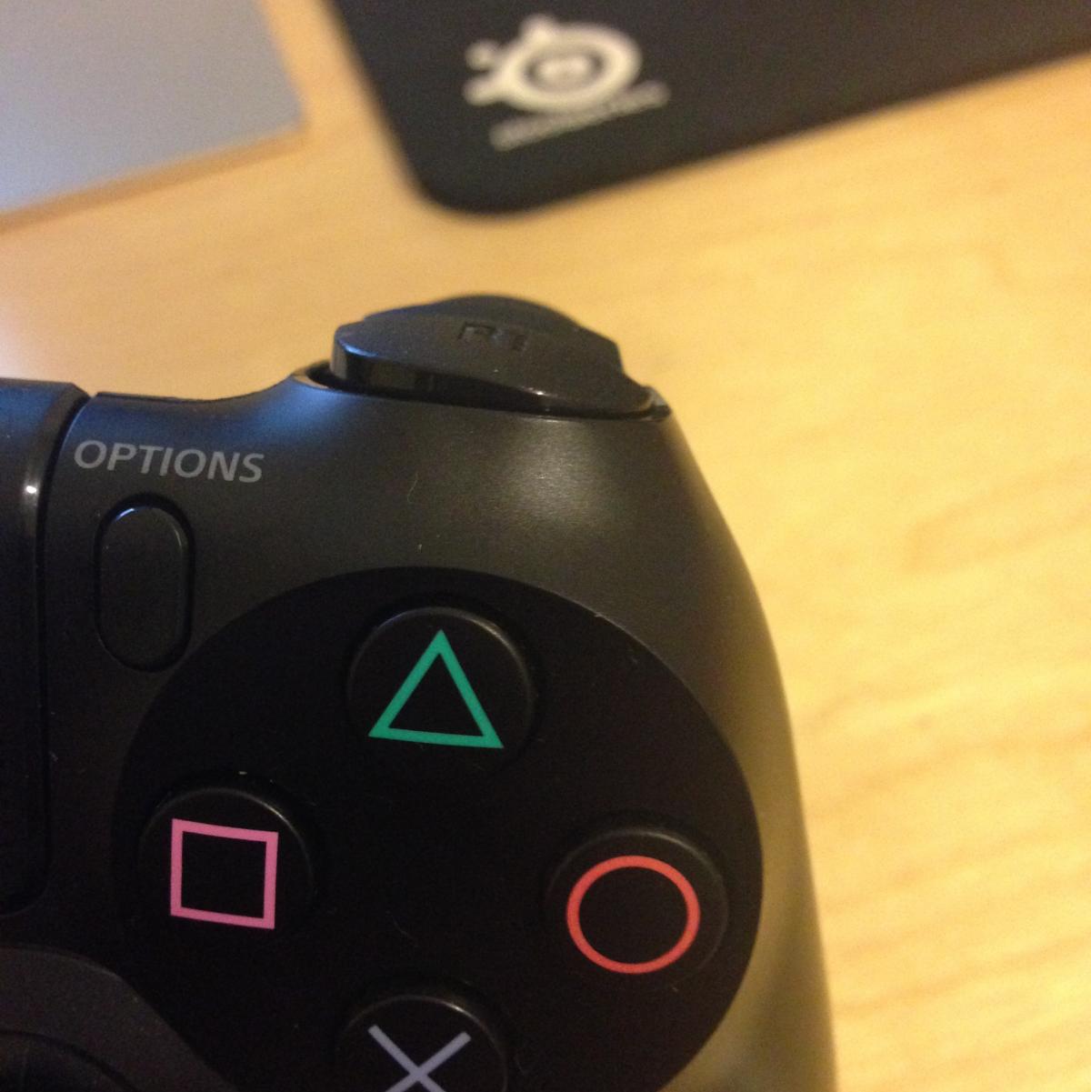

Heatspreader Δημοσ. 9 Μαρτίου 2014 Δημοσ. 9 Μαρτίου 2014 Πρόβλημα με Dualshock 4 (Analog Stick Tearing)Στις 4/4/2014 αγόρασα από τα Media Markt το Playstation 4 μαζί με δύο παιχνίδια. Δεν είχαν διαθέσιμα Dualshock 4, οπότε πήγα στο Πλαίσιο και αγόρασα, ώστε να έχω δύο. Ένα video που είχα δει στον Unboxtherapy, αναφερόταν στο πρόβλημα που παρουσιάζει το υλικό που χρησιμοποιείται στους αναλογικούς μοχλούς. Δεν περίμενα να πω την αλήθεια ότι είναι τόσο σοβαρό. Στο ένα χειριστήριο, όπως φαίνεται και στη φωτογραφία, άρχισε να συμβαίνει το ίδιο που περιγράφει ο Youtuber. Αμέσως έκανα μία γρήγορη έρευνα. Δεν έχω επικοινωνήσει ακόμα με τη SONY, πιστεύω όμως να βγάλω άκρη. Το χειριστήριο με το πρόβλημα στο αναλογικό, φαίνεται παρακάτω: Εκτός από αυτό όμως, ένα πρόβλημα το οποίο δείχνει ίσως πιο σοβαρό, είναι ότι στο άλλο χειριστήριο (όχι σε αυτό με το πρόβλημα με το υλικό του αναλογικού μοχλού) και ένα να κάνει με το πλήκτρο "R1". Όπως φαίνεται και στη φωτογραφία πολλές φορές το κουμπί δεν έχει επαναφορά με αποτέλεσμα να κολλάει μέσα. Αυτό συμβαίνει αν το πατήσεις στη μέση και λίγο δεξιά. Αν το πατάς από αριστερά προς τη μέση (πράγμα αδύνατο), δεν συμβαίνει. Δοκίμασα να το καθαρίσω με μία μπατονέτα, αλλά τίποτα. 1
mtzs Δημοσ. 9 Μαρτίου 2014 Δημοσ. 9 Μαρτίου 2014 Για το θεμα με τους μοχλους και το tearing η λυση ειναι αυτη http://www.amazon.co.uk/gp/product/B00GH7UA32/ref=oh_details_o00_s00_i00?ie=UTF8&psc=1 οσον αφορα το R1 πρεπει να το ανοιξεις να δεις τι παιζει. Αλλα μιας και εισαι μεσα στην εγγυηση δε το συζητω οτι το πας πισω και απαιτεις να σου δωσουν αλλο η να το φτιαξουν
polakis21 Δημοσ. 9 Μαρτίου 2014 Δημοσ. 9 Μαρτίου 2014 Και τα δυο προβληματα τα εχουμε ολοι οσοι εχουν ps4. Τραγικες κινεζιες τα χειριστηρια. Πηγαινει στην sony στο Χαλανδρι, θα σου δωσουν καινουρια, που ομως θα σου εμφανισουν τα ιδια προβληματα. Οποτε με το που παρεις τα νεα ds4, αγορασε με 5 ευρω και thumb sticks για να προστατεψεις τους μοχλους. Οσο για το r1, απλα το βγαζεις το κουμπι με ενα μαχαιρι, το καθαριζεις, του βαζεις και λιγο λαδακι στις τρεις τρυπουλες που εχει και μετα το ξανακουμπωνεις και εισαι κομπλε για καποιο καιρο. Μολις ξανακολλησει, παλι το ιδιο 1
Heatspreader Δημοσ. 9 Μαρτίου 2014 Μέλος Δημοσ. 9 Μαρτίου 2014 Για το θεμα με τους μοχλους και το tearing η λυση ειναι αυτη http://www.amazon.co.uk/gp/product/B00GH7UA32/ref=oh_details_o00_s00_i00?ie=UTF8&psc=1 οσον αφορα το R1 πρεπει να το ανοιξεις να δεις τι παιζει. Αλλα μιας και εισαι μεσα στην εγγυηση δε το συζητω οτι το πας πισω και απαιτεις να σου δωσουν αλλο η να το φτιαξουν Αρκετοί αυτό κάνουν. Αγοράζουν προστατευτικά. Το χειριστήριο της Sony κοστίζει 60€, πρέπει να κάθεσαι στον καναπέ να απλώνεις το χέρι σου και να έρχεται μόνο του από το τραπέζι. Αν είναι δυνατόν τέτοια πράγματα. Θα πρέπει να κάνω μόντες στο χειριστήριο με thumbsticks τα οποία δεν είναι και φθηνά; Και τα δυο προβληματα τα εχουμε ολοι οσοι εχουν ps4. Τραγικες κινεζιες τα χειριστηρια. Πηγαινει στην sony στο Χαλανδρι, θα σου δωσουν καινουρια, που ομως θα σου εμφανισουν τα ιδια προβληματα. Οποτε με το που παρεις τα νεα ds4, αγορασε με 5 ευρω και thumb sticks για να προστατεψεις τους μοχλους. Οσο για το r1, απλα το βγαζεις το κουμπι με ενα μαχαιρι, το καθαριζεις, του βαζεις και λιγο λαδακι στις τρεις τρυπουλες που εχει και μετα το ξανακουμπωνεις και εισαι κομπλε για καποιο καιρο. Μολις ξανακολλησει, παλι το ιδιο Ακριβώς φίλε μου. Αυτό πιστεύω ότι συμβαίνει και εγώ. Το πρώτο Playstation γράφει από κάτω Made in Japan. Σίγουρα παίζουν ρόλο οι προδιαγραφές, αλλά πιστεύω ότι απλά αυτά με υψηλότερες προδιαγραφές, έχουν λίγο καλύτερη τύχει. Ότι φτιάχνεται στη Κίνα είναι Κινέζικο. Τέλος. 1

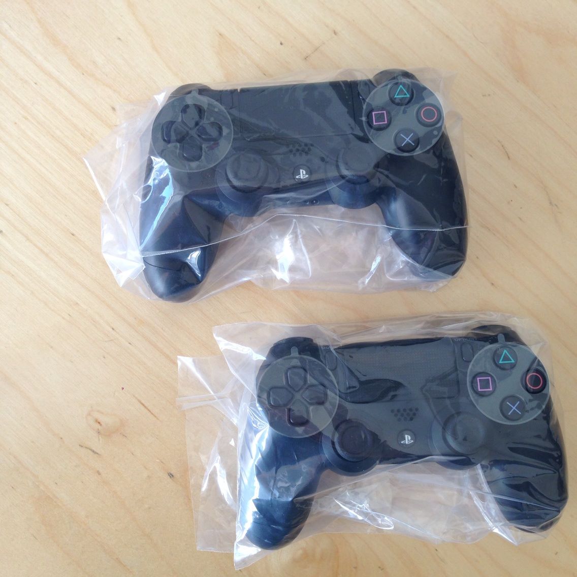

Heatspreader Δημοσ. 13 Μαρτίου 2014 Μέλος Δημοσ. 13 Μαρτίου 2014 Πήγα σήμερα στη Cometron στο Χαλάνδρι για να αλλάξω τα προβληματικά DS4. Η Cometron είναι η αντιπροσωπεία της SONY. Δεν έκανα πάνω από 20 δευτερόλεπτα. Πήγα, τα ακούμπησα στον πάγκο του είπα το πρόβλημα και αμέσως μου έδωσε καινούρια, πετώντας κάπου τα άλλα. Μου είπε ότι απλά έτυχε και πως δεν είναι όλα χαλασμένα. Ας ελπίσω πως πράγματι είναι έτσι και δεν θα έχω πρόβλημα και με αυτά. Thumbsticks Grips θα έχω σε περίπου 10 ημέρες. Θα ενημερώσω με το πόσο βολεύουν.
polakis21 Δημοσ. 13 Μαρτίου 2014 Δημοσ. 13 Μαρτίου 2014 Πήγα σήμερα στη Cometron στο Χαλάνδρι για να αλλάξω τα προβληματικά DS4. Η Cometron είναι η αντιπροσωπεία της SONY. Δεν έκανα πάνω από 20 δευτερόλεπτα. Πήγα, τα ακούμπησα στον πάγκο του είπα το πρόβλημα και αμέσως μου έδωσε καινούρια, πετώντας κάπου τα άλλα. Μου είπε ότι απλά έτυχε και πως δεν είναι όλα χαλασμένα. Ας ελπίσω πως πράγματι είναι έτσι και δεν θα έχω πρόβλημα και με αυτά. DS4.jpg Thumbsticks Grips θα έχω σε περίπου 10 ημέρες. Θα ενημερώσω με το πόσο βολεύουν. Ψεμματα σου λεει και παιζουν το κλασικο θεατρο των εντυπωσεων. Σε μια εβδομαδα το πολυ αν τα ξεσκισεις θα σου εχουν σκιστει και τα νεα, οπως μου σκιστηκαν κι εμενα. Εγω θα τα ξαναπαω για αλλαγή 2η φορα...
panther_512 Δημοσ. 13 Μαρτίου 2014 Δημοσ. 13 Μαρτίου 2014 Δεν ξέρω αν τα thumstick grips θα βοηθήσουν πολύ, διότι οι πιέσεις που δέχεται το κανονικό thumb pad από κάτω παραμένουν οι ίδιες. Στο σημείο που σχίζεται η πίεση θα εξακολουθεί να είναι η ίδια.

Heatspreader Δημοσ. 13 Μαρτίου 2014 Μέλος Δημοσ. 13 Μαρτίου 2014 Ψεμματα σου λεει και παιζουν το κλασικο θεατρο των εντυπωσεων. Σε μια εβδομαδα το πολυ αν τα ξεσκισεις θα σου εχουν σκιστει και τα νεα, οπως μου σκιστηκαν κι εμενα. Εγω θα τα ξαναπαω για αλλαγή 2η φορα... Μακάρι να μην συμβεί. Με την ανοχή του κόσμου γίνονται όλα. Ρωτάω έναν φίλο, αν του έχει παρουσιάσει κάποιο πρόβλημα το DS4 και μου απαντάει, "Όχι, μόνο το πρόβλημα με τη φθορά των thumbsticks". Ρε μεγάλε τι θα ήταν πρόβλημα δηλαδή, να σε χτυπάει ηλεκτρικό ρεύμα; Καταλάβατε; Δεν είμαστε άνθρωποι, οπότε μας πλασάρουν και μαπίδι. Δεν ξέρω αν τα thumstick grips θα βοηθήσουν πολύ, διότι οι πιέσεις που δέχεται το κανονικό thumb pad από κάτω παραμένουν οι ίδιες. Στο σημείο που σχίζεται η πίεση θα εξακολουθεί να είναι η ίδια. Λόγο της τριβής βγαίνει το λάστιχο πάνω από το Thumbstick σε μορφή σκόνης. Αν το grip δεν τρίβεται, αλλά είναι σταθερό πάνω στο Thumbstick, φαντάζομαι ότι δεν θα υπάρχει πρόβλημα. σε μεγαλο καταστημα που δουλευει ενα φιλαρακι μου, μου λεει οτι το χειριστηριο στο demo ps4 βγαινει παντελως αχρηστο σε το πολυ τρεις μερες, ενω παραδιπλα εχουν ps3 ανοιχτα για το κοινο που λειτουργουν απο την εποχη του Νωε και τα χειριστηρια δεν εχουν πει κιχ ουδεποτε. μην ψαχνετε να βρειτε ποια χειριστηρια δεν εχουν προβλημα. ΟΛΑ εχουν. οταν δεν θα εχουν, θα ανακοινωσει η sony νεο revision φανταζομαι. Εμένα μετά από 6 χρόνια, τώρα χάλασαν λίγο τα thumbsticks στο DS3. Μα δεν εχει συμβεί ξανά τόσο σοβαρό πρόβλημα με τα χειριστήρια. Δεν το έχει αγοράσει αρκετός κόσμος το PS4 στην Ελλάδα, οπότε το πρόβλημα δεν έχει γίνει ιδιαίτερα γνωστό. Πιο σοβαρό είναι το πρόβλημα με το R1 και L1 πρακτικά. Με σχισμένο Thumbstick μπορείς να παίξεις. Αν κολλάει μέσα το κουμπί όμως, δεν μπορείς.

Heatspreader Δημοσ. 14 Μαρτίου 2014 Μέλος Δημοσ. 14 Μαρτίου 2014 Το προβληματικό υλικό έχω την εντύπωση ότι είναι πιο πορώδες. Αφήνει σκόνη στα χέρια όταν παίζεις, μέχρι που φεύγει τελείως.
