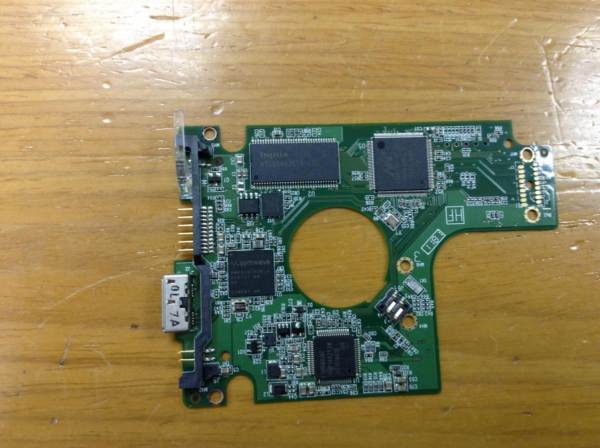

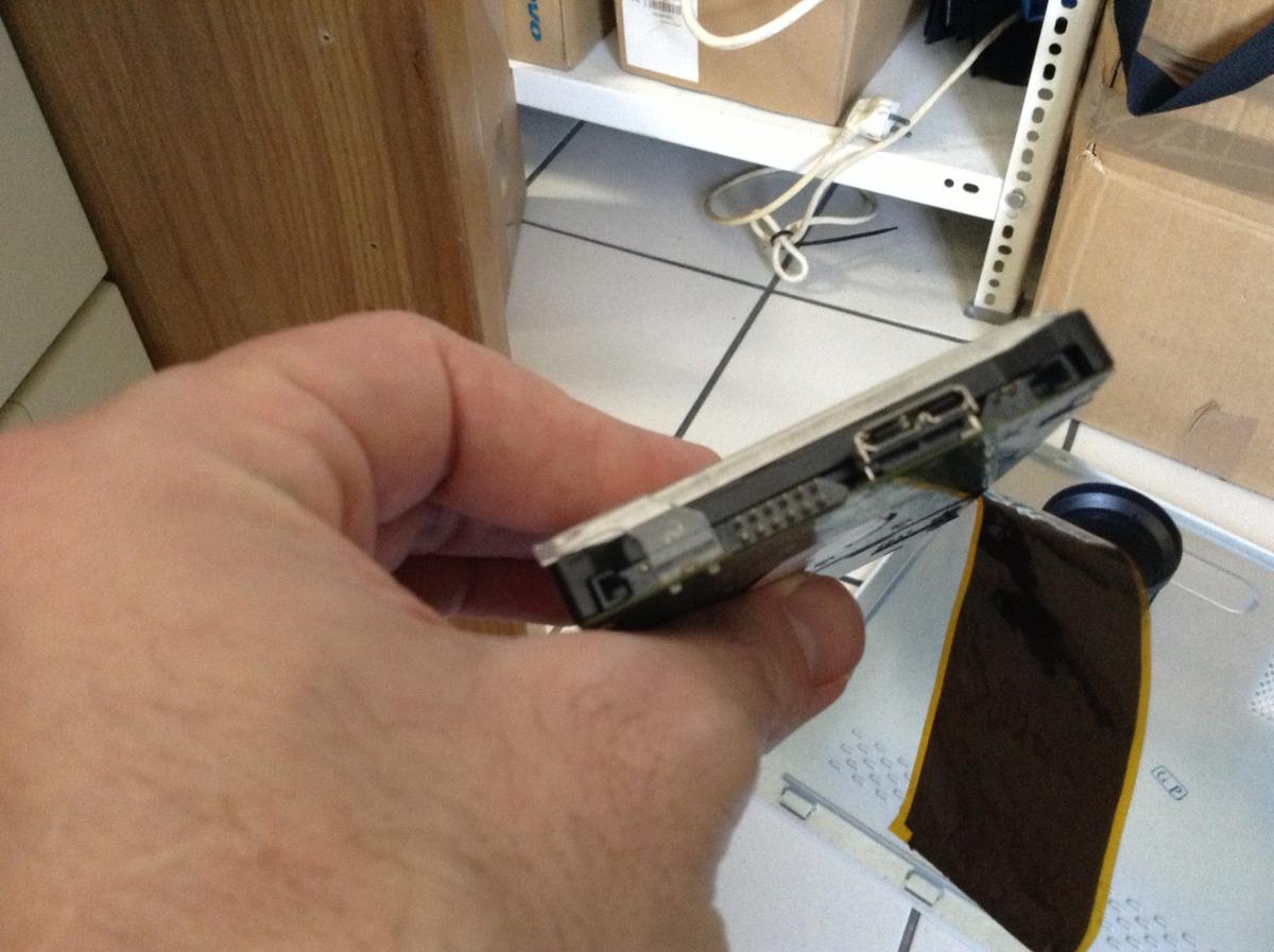

mimidon Δημοσ. 6 Μαρτίου 2014 Δημοσ. 6 Μαρτίου 2014 Την καλησπέρα μου σε όλους, Πρόσφατα έπεσε στα χέρια μου ένας εξωτερικός δίσκος WD My Passport με το πρόβλημα ότι δεν τον αναγνωρίζει ο υπολογιστής. Το τσέκαρα κι εγώ, τζίφος, αν και ο δίσκος δείχνει να παίρνει ρεύμα (όλα μέσα του γυρίζουν...). Εξωτερικός είναι, λέω θα τον ανοίξω και θα τον τοποθετήσω απ' ευθείας σε υπολογιστή. Έλα όμως που η πλακέτα με τους ακροδέκτες της USB 3.0 είναι η ίδια πλακέτα με τον δίσκο (ναι, δεν είναι ξεχωριστές)! Πρώτη ψυχρολουσία, λέω να δοκιμάσω να βρω ίδιο και να κάνω αλλαγή στις πλακέτες. Βρήκα, αλλά από επιτυχία, 0. Η βασική μου ερώτηση, πέραν του τι μπορώ να κάνω (όλες οι συμβουλές δεκτές), είναι αν υπάρχει κάποιος καλός άνθρωπος που να κάνει ανάκτηση δεδομένων.

mimidon Δημοσ. 6 Μαρτίου 2014 Μέλος Δημοσ. 6 Μαρτίου 2014 Θα σου βγάλω φωτογραφία. Απαράδεκτος δίσκος.!
NikosKallithea Δημοσ. 7 Μαρτίου 2014 Δημοσ. 7 Μαρτίου 2014 Επιμένω κατι δεν εχεις δει καλα, αυτο πρεπει να βγαίνει
mimidon Δημοσ. 7 Μαρτίου 2014 Μέλος Δημοσ. 7 Μαρτίου 2014 WD10TMVW το μοντέλο του δίσκου. Όπως θα δεις και σε μια απλή αναζήτηση, είναι πλακέτα χωρίς SATA connectors.
washcloud Δημοσ. 7 Μαρτίου 2014 Δημοσ. 7 Μαρτίου 2014 Νίκο εδώ και χρόνια (5ετία τουλάχιστον), διάφοροι 2.5άρηδες που κυκλοφορούν (WD κυρίως -και αυτή νομίζω το πρωτοξεκίνησε το τρεντ- αλλά και πχ Hitachi που έχει τύχει να δω σε...κάλυμα Verbatim), έχουν ακριβώς τέτοια πλακέτα, την απαράδεκτη που λέει κι ο ts (προφανώς για μείωση του κόστους), με USB connector (αντί για SATA + ξεχωριστό "αντάπτορα"), ενσωματωμένο στην PCB του σκληρού... Όσο για 'σένα ts, δύσκολα τα πράγματα... ΙΣΩΣ το μόνο που σου μένει (καθώς προφανώς το πρόβλημα βρίσκεται σε αυτή την γαμοπλακέτα) είναι να δοκιμάσεις (αφού το εντοπίσεις) να μεταφέρεις το ROM τσιπακι που περιέχει το firmware της αρχικής πλακέτας, στην καινούρια... Χέσε μέσα Πολυχρόνη δηλαδή, καθώς είτε ζημιά ενδέχεται να κάνεις κατά τα ξεκολλήματα (θες σωστά εργαλεία = σωστό κολλητήρι, ίσως και θερμοπίστολο, ΚΑΙ...σωστό χέρι...), είτε και όλα σωστά να τα κάνεις, ενδέχεται να μη δουλέψει (ίσως να μην είναι η ακριβώς σωστή πλακέτα που χρειάζεσαι). Μία εναλλακτική για να ελαχιστοποιήσεις τις πιθανότητες αποτυχίας είναι να στείλεις την παλιά πλακέτα σου στην PCB Solutions, που θα χρεώσουν αλμυρούτσικα (γύρω στο 50άρι), ΑΡΚΕΙ να έχουν και την πλακέτα που χρειάζεσαι, για να στην πουλήσουν, και θα σου κάνουν -αν δεν κάνω λάθος- την μεταφορά του ROM chip, χωρίς περαιτέρω χρέωση... Η άλλη επιλογή φυσικά, είναι να δώσεις των κωλοδισκάκο σε εταιρία ανάκτησης (πχ Datalabs), Η ΟΠΟΙΑ ΚΙ ΑΝ ΘΑ ΧΡΕΩΣΕΙ ΤΣΟΥΧΤΕΡΑ (...εκτός κι αν τους δώσεις μαζί την νέα πλακέτα, ΕΙΝΑΙ η σωστή, κάνουν την μεταφορά που λέγαμε, ΔΕΝ έχει άλλο θέμα ο σκληρός, και ΔΕΝ χρειαστεί τελικά πληρωμή επιπλέον πλακέτας, η άνοιγμα του σκληρού για να παρθούν μέσω "φυσικής παρέμβασης" τα δεδομένα, διαδικασία δηλαδή που θα εκτινάξει το κοστολόγιο στον θεό...). Υποθέτω ότι για πελάτη σου πρόκειται, και ανάλογα το πόσο σημαντικά ή όχι είναι τα δεδομένα, προετοίμασέ τον (/την) για αδυναμία συνέχισης (εκτός κι αν έχει να σκάσει τα -πιθανώς- τρελλά φράγκα που ίσως χρειαστούν). Καθώς, ανάκτηση δεδομένων, δεν παίζει έτσι απλώς σοφτγουερικά, ως έχουν τα πράγματα...
