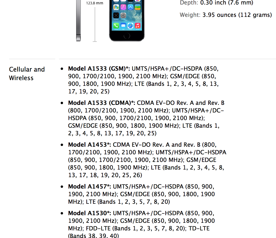

bombitov Δημοσ. 2 Φεβρουαρίου 2014 Δημοσ. 2 Φεβρουαρίου 2014 Καλησπέρα σε όλους. Σε λίγο καιρό πάω ταξίδι στην Αμερική και λόγο σκανδαλιστικής διαφοράς τιμής του iPhone 5S σκέφτομαι να το αγοράσω εκεί. Διάβασα εδώ πως χρειαζεται το μοντέλο να είναι Α 1547 για να δουλεύει το 4G στην Ελλάδα. Όμως το Apple store διαθέτει unlocked μόνο το Α 1533. Επειδή μένω στην Πάτρα και δεν καίγομαι (ακόμα) για το 4G θέλω να ξεκαθαρίσω κάτι. To 3G θα δουλεύει κανονικά? Ευχαριστώ εκ των προτέρων! 2
matman Δημοσ. 2 Φεβρουαρίου 2014 Δημοσ. 2 Φεβρουαρίου 2014 ΤΟ 3G ανεξάρτητα πιο iPhone διαλέξεις θα λειτουργεί κανονικά. Όμως για να λειτουργήσει το 4g στην ελλαδα χρειάζεσαι το 1533. Αυτό εχω και εγω και εχω 3G και 4g κανονικά οπότε όλα καλα.
HraFwka Δημοσ. 2 Φεβρουαρίου 2014 Δημοσ. 2 Φεβρουαρίου 2014 Εγώ πάντως διάβασα σε άλλο thread εδώ πώς για iPhone 5S για χρήση 4G χρειάζεται το Α 1547. Επειδή πρόκειται να ταξιδέψουμε μαζί με το παιδί που ανέβασε το θέμα θα μας ενδιέφερε αρκετά να διευθετήσουμε αυτή την ασυννενοησία.
igoods Δημοσ. 2 Φεβρουαρίου 2014 Δημοσ. 2 Φεβρουαρίου 2014 Εγώ πάντως διάβασα σε άλλο thread εδώ πώς για iPhone 5S για χρήση 4G χρειάζεται το Α 1547. Επειδή πρόκειται να ταξιδέψουμε μαζί με το παιδί που ανέβασε το θέμα θα μας ενδιέφερε αρκετά να διευθετήσουμε αυτή την ασυννενοησία. Καλησπέρα σε όλους. Σε λίγο καιρό πάω ταξίδι στην Αμερική και λόγο σκανδαλιστικής διαφοράς τιμής του iPhone 5S σκέφτομαι να το αγοράσω εκεί. Διάβασα εδώ πως χρειαζεται το μοντέλο να είναι Α 1547 για να δουλεύει το 4G στην Ελλάδα. Όμως το Apple store διαθέτει unlocked μόνο το Α 1533. Επειδή μένω στην Πάτρα και δεν καίγομαι (ακόμα) για το 4G θέλω να ξεκαθαρίσω κάτι. To 3G θα δουλεύει κανονικά? Ευχαριστώ εκ των προτέρων! A1547 δεν υπαρχει.υπαρχει Α1457 που ειναι τα ευρωπαικα(αγγλια κτλ).Το αμερικανικο που δουλευει σαν τα ελληνικα στην Ελλαδα ειναι το A1533 ,Αρκει φυσικα να ειναι official unlock.Το ιδιο εχω και εγω 1
Moderators Gi0 Δημοσ. 2 Φεβρουαρίου 2014 Moderators Δημοσ. 2 Φεβρουαρίου 2014 Eκτενεστατη αναφορα για το ιδιο ακριβως θεμα σ αυτο το thread. Short version: Πηρα απο Apple Store ενα Verizon A1533 και λειτουργουν ολα (3G,4G) κανονικα.

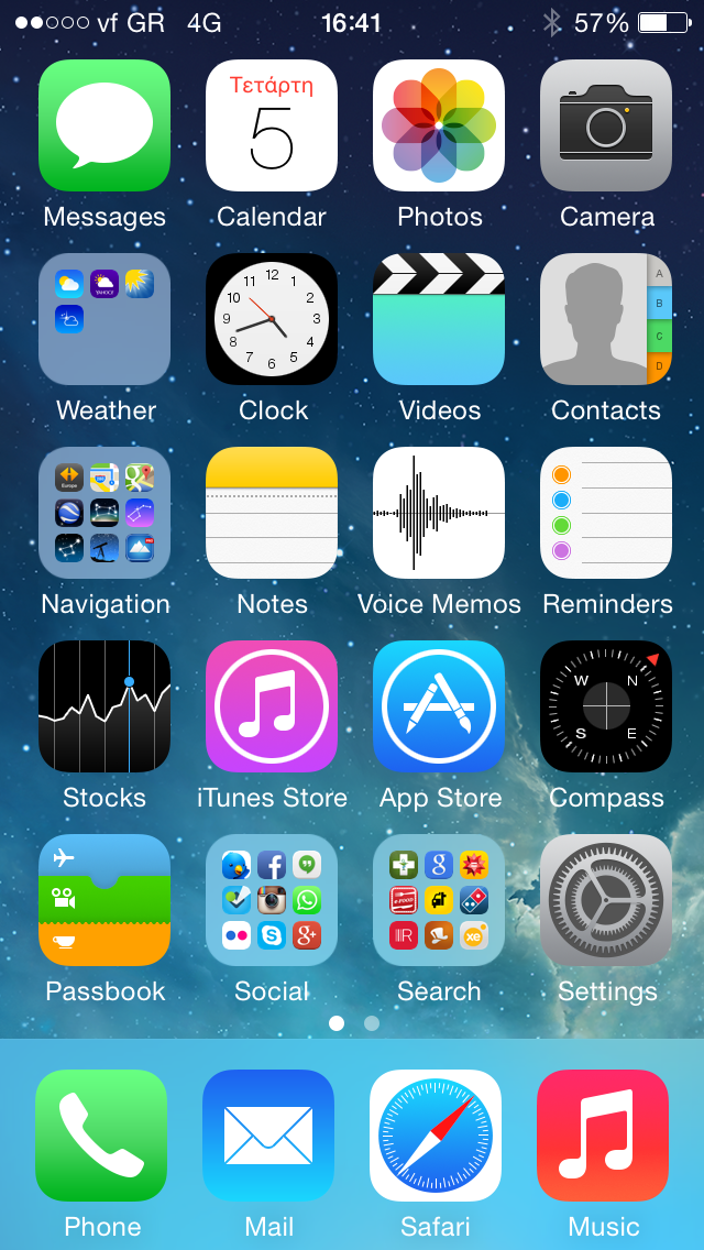

basilis5 Δημοσ. 5 Φεβρουαρίου 2014 Δημοσ. 5 Φεβρουαρίου 2014 εγω με iphone 5 απο αμερικη εχω κανονικα 3g αλλα οχι 4g. το τηλεφωνο δουλευει αψογα, και μαλιστα αν βαλεις custom carrier settings, που μπορεις να βρεις απο iphonehellas.gr, μπορεις να επαναφερεις διακοπτη on/off 3g και ετσι να βελτιωσεις την μπαταρια σου αισθηντα.

Super Moderators billdanos Δημοσ. 6 Φεβρουαρίου 2014 Super Moderators Δημοσ. 6 Φεβρουαρίου 2014 Α1457 έχω και παίζει μια χαρά το 4G του με την Vodafone και την Cosmote. 1
ramarg Δημοσ. 6 Φεβρουαρίου 2014 Δημοσ. 6 Φεβρουαρίου 2014 (επεξεργασμένο) Καλησπέρα σε όλους. Σε λίγο καιρό πάω ταξίδι στην Αμερική και λόγο σκανδαλιστικής διαφοράς τιμής του iPhone 5S σκέφτομαι να το αγοράσω εκεί. Διάβασα εδώ πως χρειαζεται το μοντέλο να είναι Α 1547 για να δουλεύει το 4G στην Ελλάδα. Όμως το Apple store διαθέτει unlocked μόνο το Α 1533. Επειδή μένω στην Πάτρα και δεν καίγομαι (ακόμα) για το 4G θέλω να ξεκαθαρίσω κάτι. To 3G θα δουλεύει κανονικά? Ευχαριστώ εκ των προτέρων! Αυτά που γράφονται είναι αλήθειες αλλά μπερδεμενες.Καταρχας το 1457 είναι αυτό που έρχεται κατα κύριο λόγο ευρώπη....Τώρα...Επειδή το θες από Αμερική.Για να δουλέψει το 4G κανονικά θα κοιτάξεις τα μοντέλα να λειτουργούν στις συχνότητες 1,3 και 5. Τοτε θα εισαι οκ...Αν και σχεδον ολα τα μοντελα υποστηριζουν αυτές τις συχνότητες..Εσυ θα κινηθεις σε αγορα Α1457 κ Α1533...Αν και δεν καταλαβαινω γιατι να μπεις στη διαδικασια να αγοραζεις απο αμερικη,με πιθανοτητα να πληρωσεις τελωνειακό πρόστιμο. Αγορασε το απο ελλάδα...τι καθεσαι και ψαχνεσαι...επισης τι ενοεις σκανδαλιστικη διαφορα τιμης? μην κοιτας την τιμη 749 γιατι ειναι φοροι μεσα... επισης δεν πιστευω να ειδες τα 199$ δολλαρια στην αμερικη να φανταστηκες οτι κανει τοσο ! 199$ ειναι με συμβολαιο ! οι τιμές σκρουτζ εχουν πεσει παρα πολυ και ειναι σα να το αγοραζεις απο αμερικη... Επεξ/σία 7 Φεβρουαρίου 2014 από ramarg
