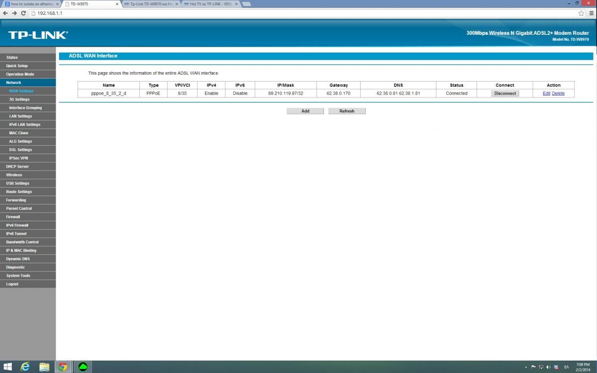

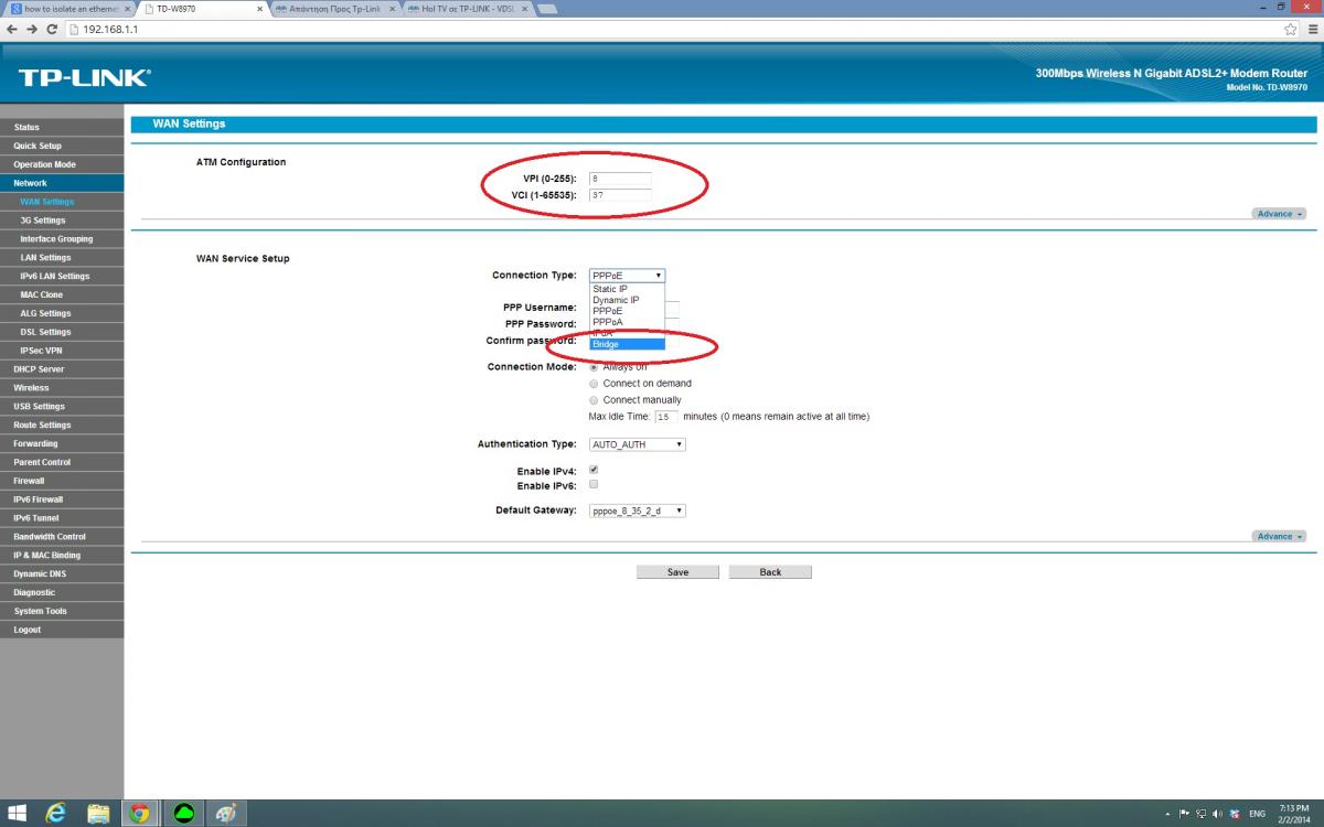

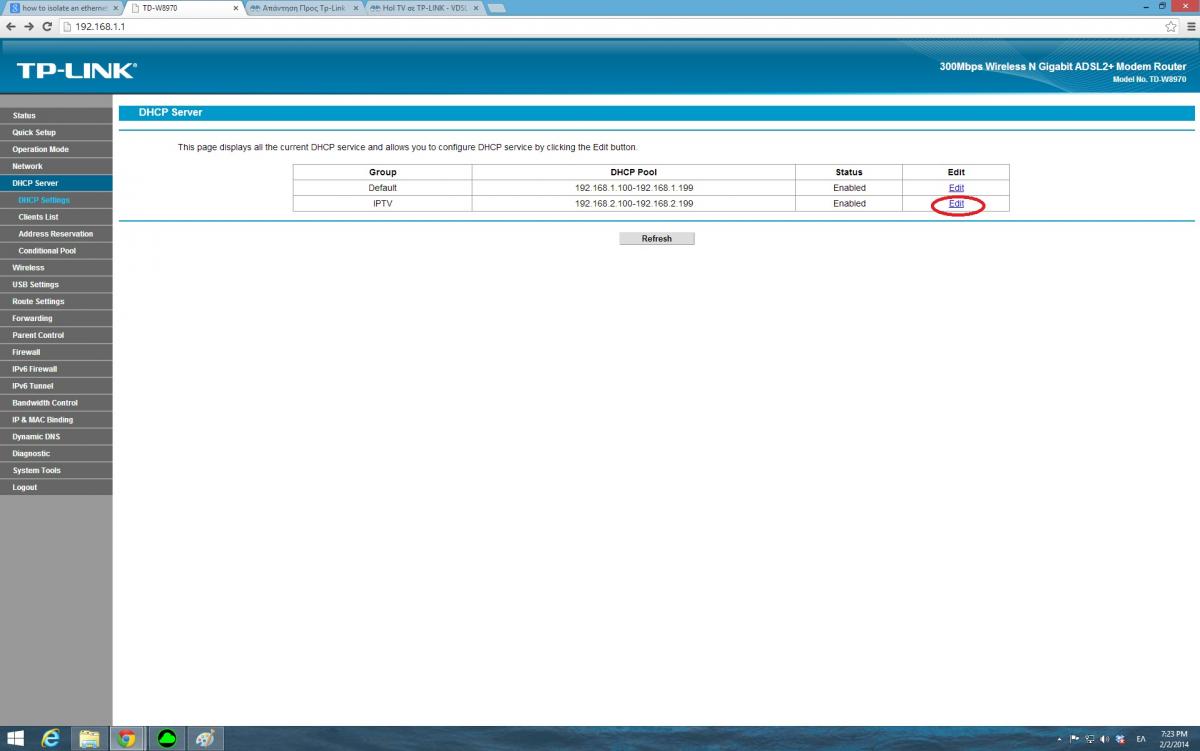

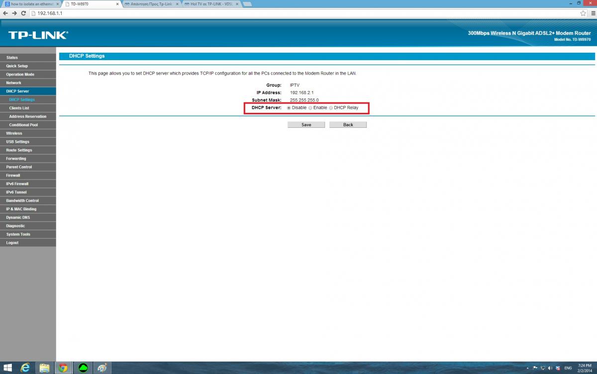

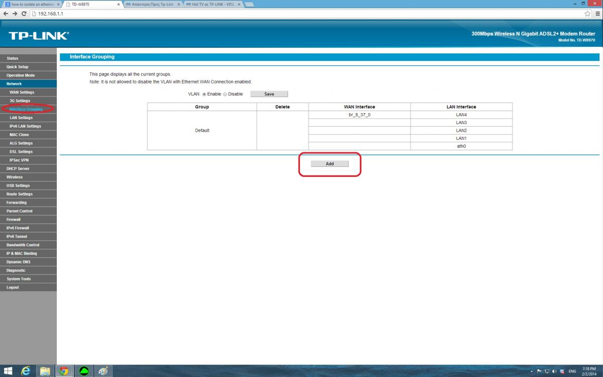

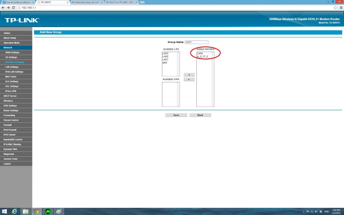

Λύση tsotrilos Δημοσ. 2 Φεβρουαρίου 2014 Μέλος Λύση Share Δημοσ. 2 Φεβρουαρίου 2014 Ας τα παρουμε απο την αρχη. Δες τι κανω και πες μου αν κανω κατι λαθος. Μενου: Κανω Add και βαζω τα εξης: 8/37 και Connection type: Bridge και φτανουμε εδω... Μετα βαζω το wan προφιλ στην LAN4... Οποτε εχω το σωστο προφιλ στο σωστο Etherne Port Σωστα; Στο site που μου εχεις δωσει λεει:"DHCP service will NOT be applied on port 4" Οποτε... κανω edit στο DHCP Server Και καπου εδω το χανω... και το Hol TV ακομα δεν παιζει... 2 Συνδέστε για να σχολιάσετε Κοινοποίηση σε άλλες σελίδες άλλες επιλογές
