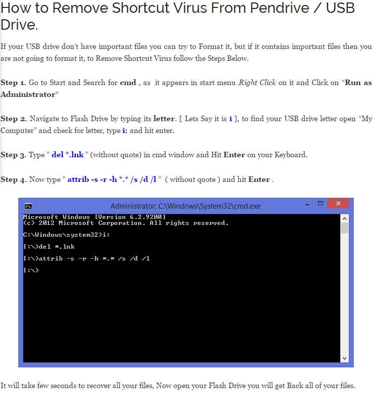

thomasG4 Δημοσ. 24 Οκτωβρίου 2014 Δημοσ. 24 Οκτωβρίου 2014 καλησπερα σας. εχω ενα προβλημα εδωσα το στικακι μου σε μια φιλη να παρει καποιες φωτο απο μεσα κ μολις το πηρα πισω κ το εβαλα πανω στον υπολογιστη μου με τα windows 7 μου εβγαλε οτι εχει μεσα σε συντομευσεις. εκανα scan με το anti-malware pro που εχω κ μεχρι στιγμης δεν ειχα προβλημα δεν διορθωθηκε, εκανα scan με το kaspersky anti-virus ουτε απο εκει ειδα αποτελεσμα καθε φορα που βαζω το στικακι επανω κ παταω κατι για επικολλησει τσουπ παλι συντομευση βγαινει.ευτηχως δεν μου εκανε συντομευσεις κ αυτα που ειναι μεσα στον υπολογιστη μου. κατεβασα κ το usb fix που ειδα σε ενα αλλο θεμα αλλα ουτε με εκεινο ειδα αλλαγη. τι προτεινεται να κανω εκτος απο format? Ακολούθησε αυτές τις οδηγίες 1
