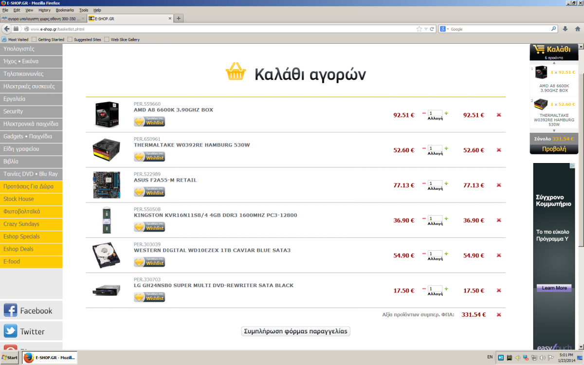

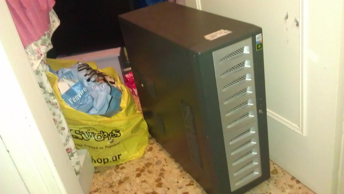

trujillo2008 Δημοσ. 23 Ιανουαρίου 2014 Δημοσ. 23 Ιανουαρίου 2014 αυτο το turbo-x κουτι το ξερω , αν δεν κανω λαθος δεν εχει ανεμιστηρες . οκ ευρυχωρο ειναι αλλα θα πρεπει να βαλετε ανεμιστηρες οπωσδηποτε . ο δισκος (η σατα1 ειναι η σατα2 θα ριχνει το συστημα οποτε καλο ειναι για λειτουργικο να βαλετε εναν ssd . η' εστω λογω περιορισμενου μπατζετ να βαλετε εναν σατα3 για τωρα και στο μελλον παιρνετε και εναν ssd . στα υπολοιπα τωρα . ο επεξεργαστης εχει ενσωματωμενη καρτα γραφικων που ειναι καλη για την χρηση που το θελετε 1
Silenzio Δημοσ. 23 Ιανουαρίου 2014 Μέλος Δημοσ. 23 Ιανουαρίου 2014 σε ευχαριστώ πολύ μαρέσει πολύ η σύνθεσή σου (και ναι ssd αργότερα αν θέλει ας βάλει). μπορείς να μου πείς πόσους και ποιους οικονομικους ανεμιστήρες να πάρει ? φαντάζομαι 2 θα αρκούν (ένας μπροστα και ενας πίσω αν και πρέπει να δω λίγο το κουτι ποιους παίρνει και αν γινεται να πάρει μπροστα) και το ποιο σημαντικό έλεγα να του βάλω μια aftermarket ψύκτρα..χωράει στο budget ? p.s. το κουτι ειναι οντως turbo-x ευρυχωρο και πάρα πολύ βαρύ αλλα χωρις ανεμιστηρες..
trujillo2008 Δημοσ. 23 Ιανουαρίου 2014 Δημοσ. 23 Ιανουαρίου 2014 κοιτα οπωσδηποτε εναν μπρος εναν πισω αλλα εγω θα εβαζα και 2 να χτυπανε τους δισκους . νομιζω για το πλαι (δισκους) θελει 8αρηδες . για μπρος πισω θελει 14αρηδες . οσο για after market ψυκτρα ναι εχεις δικιο δεν εβαλα . μπορεις να βαλεις κατι τετοιο http://www.e-shop.gr/product?id=PER.806913 1
Silenzio Δημοσ. 23 Ιανουαρίου 2014 Μέλος Δημοσ. 23 Ιανουαρίου 2014 τέλειος και η ψύκτρα μαρέσει πολύ !! αν και ανεβαίνει λίγο το ποσό εγω θα του τα δείξω και οτι αποφασίσει.. μια τελευταία ερώτηση (συγγνωμη κιολας σε ζάλισα) η μητρικη που πρότεινες μαρέσει πολυ που έχει 4 σλοτ για μνημες και ειναι και καλο ονομα αλλα βλέπω α55 ειναι fm2 ή fm2 + ? μήπως θα ήταν καλυτερα η + για το μέλλον ξερω γω? δεν είμαι σίγουρος απλα ρωτάω..για να υποστηρίζει και μελλοντικη γενια apu.. (αν και το pc θα το κρατήσει σίγουρα για 5ετια)
