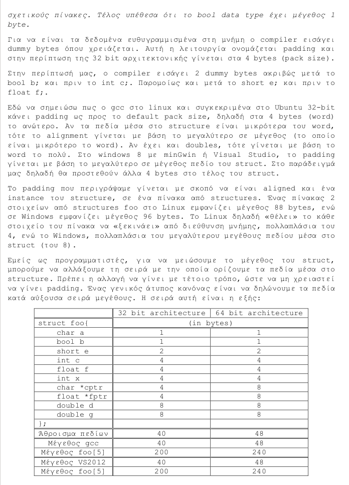

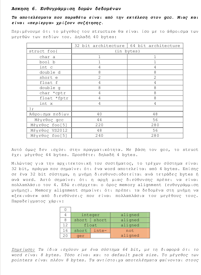

gon1332 Δημοσ. 5 Ιανουαρίου 2014 Δημοσ. 5 Ιανουαρίου 2014 Είχα εδώ και καιρό μία γνωστική σύγκρουση πάνω στο θέμα του Memory Alignment. Αυτή προήλθε από μία άσκηση που είχα στη σχολή στο μάθημα της Οργάνωσης Η/Υ. Η άσκηση έλεγε λοιπόν: Ευθυγράμμιση δομών δεδομένωνΘεωρείστε την παρακάτω δομή δεδομένων σε C: struct foo { char a; bool b; // Implement in an effective way int c; double d; short e; float f; double g; char *cptr; float *fptr; int x; } Ποιο είναι το μέγεθος της struct foo για έναν επεξεργαστή 32-bit; Ποιο είναι το ελάχιστο μέγεθος της struct foo υποθέτοντας ότι μπορούμε να αλλάξουμε την σειρά των πεδίων της struct foo με όποιον τρόπο θέλουμε; Επαναλάβετε τις ίδιες ερωτήσεις για έναν επεξεργαστή 64-bit.Σημειώστε ότι εκτός από τις απαιτήσεις για ευθυγραμμισμένα πεδία μέσα σε μία struct, ή ίδια η struct πρέπει να είναι επίσης ευθυγραμμισμένη. Σημ. σκεφτείτε τι ακριβώς γίνεται όταν έχουμε για παράδειγμα έναν πίνακα από τέτοιες structs (πχ. struct foo[100]). Η απάντησή μου είναι στην επισύναψη αρχείων. Πριν τη δείτε διαβάστε τον κύριο προβληματισμό μου. Η άσκηση δεν το ζητούσε, αλλά εγώ κάθησα και δοκίμασα 3 compilers για C. Τον gcc, τον compiler του VS2012 και τον MinGW. O πρώτος σε 32 bit Ubuntu και 64 bit Ubuntu και οι άλλοι δύο σε 64 bit Windows 8. Το κουλό ήταν πως σε 32 bit Ubuntu o gcc έκανε alignment ως προς 4 byte το ανώτερο. Αν είχα double μέσα στο struct, τότε τον "έσπαγε". Εντωμεταξύ κάπου είχα διαβάσει (στο ίντερνετ) πως στο linux γίνεται alignment ως προς το default pack size που στα 32 bit είναι τα 4 bytes. Το ίδιο όμως δε συνέβαινε με το Ubuntu 64bit, όπως και τους υπόλοιπους compilers. Όλοι έκαναν align το struct με βάση το μεγαλύτερο μέγεθος μέσα σε αυτό. Αν πχ έβαζα long double τότε έκαναν alignment με βάση αυτό. Τι έχετε να πείτε;

gon1332 Δημοσ. 5 Ιανουαρίου 2014 Μέλος Δημοσ. 5 Ιανουαρίου 2014 Δεν ήξερα ότι κάνει μόνο του alignment, νόμιζα ότι εσύ πρέπει να τα δηλώσεις έτσι ώστε να πετύχεις το alignment (χειροκίνητα δηλαδή, από το μεγαλύτερο προς το μικρότερο) Κάνει μόνο του alignment για λόγους απόδοσης. Βασικά είναι default ενεργοποιημένο. Πρέπει κάποιος να το δηλώσει ρητά ότι δε θέλει alignment με όποιες συνέπειες..
ChRis6 Δημοσ. 5 Ιανουαρίου 2014 Δημοσ. 5 Ιανουαρίου 2014 Δεν πρέπει μονο τα πεδία μεσα στη struct να ειναι ευθυγραμμισμένα,αλλά και η ίδια η struct να είναι ευθυγραμμισμένη.Πώς αλλιώς θα κάνεις array απο foo ; Οπότε μπαίνει κι αλλο padding...Για τα 64bit γιατί βγάζεις 56bytes ; Εγώ βγάζω 52.Μόνο το μέγεθος των pointers αλλάζει.Όλα τα υπόλοιπα είναι ίδιαΣημείωση: Σε ορισμένες αρχιτεκτονικές αν τα δεδομένα δεν είναι ευθυγραμμισμένα,απλά δεν τρέχει το πρόγραμμα.Keep that in mind!
gon1332 Δημοσ. 5 Ιανουαρίου 2014 Μέλος Δημοσ. 5 Ιανουαρίου 2014 Για τα 64bit γιατί βγάζεις 56bytes ; Εγώ βγάζω 52.Μόνο το μέγεθος των pointers αλλάζει.Όλα τα υπόλοιπα είναι ίδια Για το λόγο που είπες μου βγάζει 56 bytes. Για να είναι ευθυγραμμισμένο και ως στοιχείο ενός πίνακα από structs. Αν προσέξεις χρειάζονται άλλα 4 dummy bytes στο τέλος για να επιτευχθεί αυτό. Μάλλον εσύ το τρέχεις με gcc με την έκδοση με την οποία έτρεχα εγω στο Ubuntu 32 bits. Εκεί ακριβώς είναι ο προβληματισμός μου. Γιατί σε όλα τα παραδείγματα με άλλους compilers και στα παραδείγματα που υπάρχουν στο internet ΔΕ συμβαίνει αυτό και συμβαίνει το απολύτως λογικό να γίνεται η ευθυγράμμιση στο μεγαλύτερο μέγεθος τύπου μέσα στο struct; Αν το δοκίμασες με gcc, ποια έκδοση τρέχεις; (gcc --version)
ChRis6 Δημοσ. 5 Ιανουαρίου 2014 Δημοσ. 5 Ιανουαρίου 2014 Και εμένα με gcc 4.7.3 μου βγάζει 56 που ειναι και το σωστό.Νόμιζα στο πινακάκι έχεις απλά το μέγεθος του struct με βαση τα πεδια.Padding γίνεται με βάση τον αριθμό των bytes που χρειάζονται για να γίνει η ευθυγράμμιση στο κοντινότερο πολλαπλάσιοedit: Εφόσον το μάθημα Λέγεται οργάνωση Η/Υ και όχι compilers,δεν κοιτάς τι σου βγάζει ο κάθε compiler.Μπορεί να βρεις έναν compiler που βάζει 256bits στον int γιατί έτσι ξύπνησαν εκείνη τη μέρα οι σχεδιαστές.Σε ποια αρχιτεκτονική βασίζεστε ;
