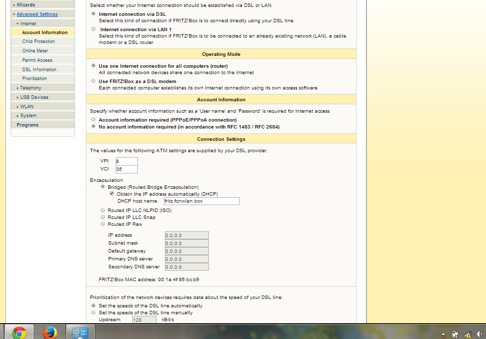

jkoukos Δημοσ. 13 Ιανουαρίου 2014 Δημοσ. 13 Ιανουαρίου 2014 Αν και καθυστερημένα, για να βάλεις το Fritz πίσω από άλλο router (π.χ. Netfaster) θα κάνεις τις παρακάτω ρυθμίσεις: Μια εικόνα, χίλiες λέξεις. Είτε το αφήνεις να παίρνει αυτόματα διεύθυνση από τον DHCP είτε καλύτερα βάζεις τις κατάλληλες ρυθμίσεις χειροκίνητα. Στη θέση σου θα έβαζα 192.168.2.201, 255.255.255.0, με gateway & DNS 192.168.2.1. Θα φρόντιζα ο DHCP του Netfaster να δίνει σε συγκεκριμένη περιοχή (π.χ. 192.168.2.100-192.168.2.200) ώστε όλες οι υπόλοιπες διευθύνσεις να χρησιμοποιούνται ως σταθερές και να μην υπάρξει ποτέ πρόβλημα διενέξεων.Μετά θα συνδέσεις την No1 θύρα δικτύου του Fritz με οποιαδήποτε θύρα του Netfaster. Κατόπιν ρυθμίζεις και το ασύρματο στο Fritz με τα ίδιες ακριβώς ρυθμίσεις του Netfaster, αλλά διαφορετικό κανάλι (± 4 ψηφία).
poulinos Δημοσ. 13 Ιανουαρίου 2014 Δημοσ. 13 Ιανουαρίου 2014 Αν και καθυστερημένα, για να βάλεις το Fritz πίσω από άλλο router (π.χ. Netfaster) θα κάνεις τις παρακάτω ρυθμίσεις: Μια εικόνα, χίλiες λέξεις. Είτε το αφήνεις να παίρνει αυτόματα διεύθυνση από τον DHCP είτε καλύτερα βάζεις τις κατάλληλες ρυθμίσεις χειροκίνητα. Στη θέση σου θα έβαζα 192.168.2.201, 255.255.255.0, με gateway & DNS 192.168.2.1. Θα φρόντιζα ο DHCP του Netfaster να δίνει σε συγκεκριμένη περιοχή (π.χ. 192.168.2.100-192.168.2.200) ώστε όλες οι υπόλοιπες διευθύνσεις να χρησιμοποιούνται ως σταθερές και να μην υπάρξει ποτέ πρόβλημα διενέξεων. Μετά θα συνδέσεις την No1 θύρα δικτύου του Fritz με οποιαδήποτε θύρα του Netfaster. Κατόπιν ρυθμίζεις και το ασύρματο στο Fritz με τα ίδιες ακριβώς ρυθμίσεις του Netfaster, αλλά διαφορετικό κανάλι (± 4 ψηφία). απλα μια προσθηκη σε αυτο.με τον τροπο που περιγραφεις να τονισουμε οτι η lan 1 παιζει σαν wan .το αποτελεσμα θα ειναι το ιδιο βεβαια με την default διαδικασια σε ολα τα ρουτερ.επισης αν κανω λαθος διορθωσε με αλλα στα καναλι +-5 οχι 4. και επισης καλο θα ηταν να μην βαλει 12,13 αφου μερικες καρτες που ειναι σεταρισμενες σαν αμερικη δεν βλεπουν το 12 και το 13
