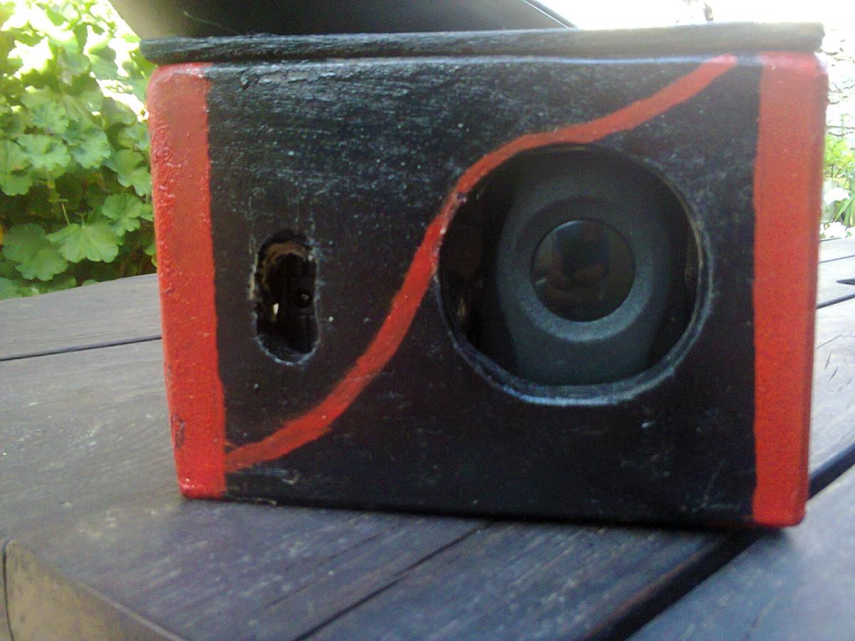

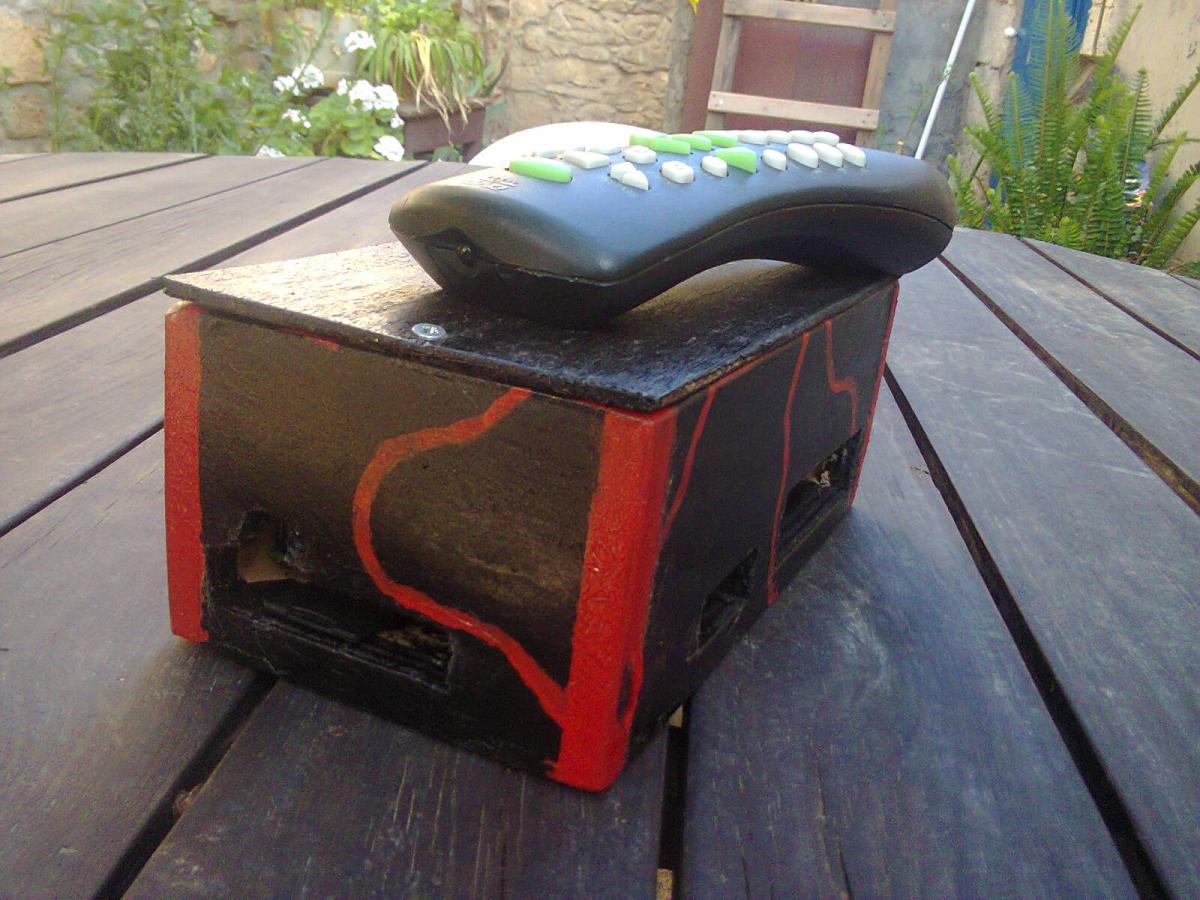

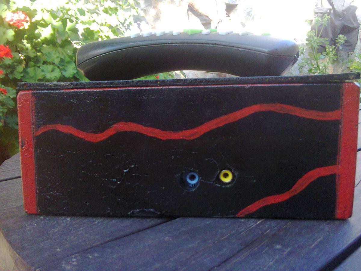

Οριστε το κουτι, που εφτιαξα.
Περιεχει την πλακετα, usb hub και το ματακι του τηλεκοντρολ.
@jeep13
Πολύ vintage!!! +1 από μένα! Βασικά, το επόμενο Pi θα το το βάλω σε ένα κουτί από αποκωδικοποιητή mpeg2 που είχαμε για τα ψηφιακά κανάλια της ΕΡΤ και τώρα πλέον είναι άχρηστος! Θα τον ξεκοιλιάσω και θα αφήσω μόνο την τροφοδοσία του, να δω εάν μπορώ με τη βοήθεια ενός φίλου να πάρω ρεύμα από την παλιά. Τρύπες πίσω με τροχό πίσω όπου χρειάζεται για να βγουν οι συνδέσεις και βλέπουμε.
