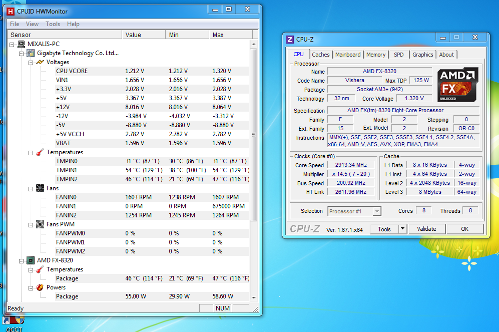

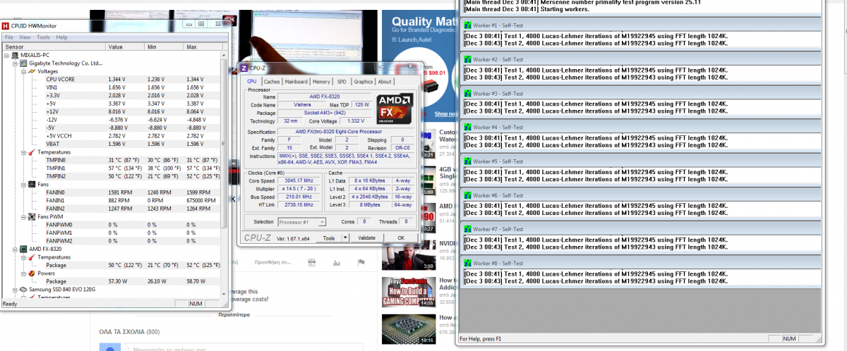

Πρεπει να πευτει ετσι το Multiplier??? Απο εκει που ειναι σταθερο στο 17.5 μολις ξεκιναω το prime95 αρχιζει και παιζει πανω κατω 14.5 και 17.5.
Για πειτε καμια ιδεα. Θα ανεβασω φωτο απο το bios μου να δειτε.

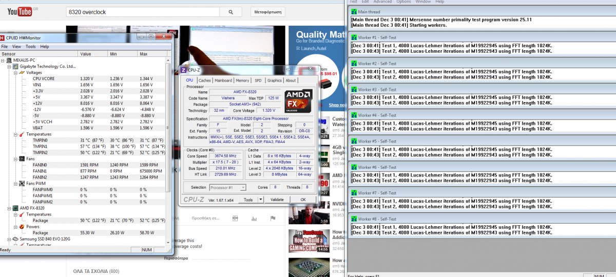

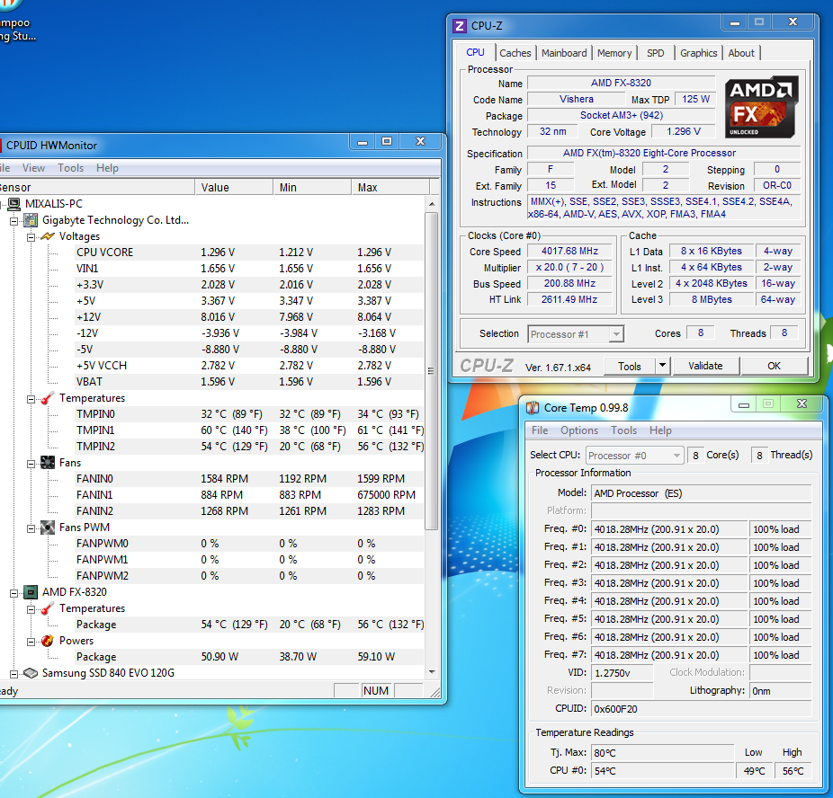

Mετα απο πολλα τεστ δεν μπορω να βρω γιατι ξαφνικα πευτει ???
Δειτε εδω το εχω στα 4.0GHZ με -0,05V ρευμα απο το μαμα.Απο θερμοκρασιες ειμαι καλα αλλα πευτει ξαφνικα.
Ξεκινησα να δω τι γινεται και καποια στιγμη ειδα πως αν αλλαξω το
cpu core control απο automatic  σε one core per CU ,two cores per processor , four cores per processor,  six cores per processor
ΔΕΝ επευτε στα  2.900 αλλα ηταν σταθερο στα 4.0ghz.
Μια βασικη παρατηρηση μολις δοκιμασα με την σειρα τις επιλογες παραπανω ειπα να ξαναβαλω την επιλογη one core per CU να δω τι γινεται...την 2η φορα το εκανε παλι 2900 και ξανα 4ghz ξανα ξανα ...
Τι σκατα ειναι αυτο? κατι τον κοβει???
Υ. Γ. Το ανεβα κατεβα 2.9 σε 4.0 το κανει ΜΟΝΟ σε full load οταν τρεχω Prime95 ή OCCT.
Αν το αφησω χωρις να τρεξω τεστ δεν πευτει...ειναι σταθερο 4.0ghz....

Ειναι λογικο αυτο? Να πηγαινει σε 14.5X200 ???
Παρατηρησα οτι το κανει και σε deufault ρυθμισεις...Μηπως θελει clear cmos?

Tσεκαρετε προχειρα αποτελεσματα...
Ειμαι σταθερα 54 βαθμους 20 λεπτα στο prime95...το ξερω οτι θελει τουλαχιστον 1-2 ωρες να τρεχει αλλα δεν προλαβαίνω να το αφησω αλλο γιατι θα φυγω.
