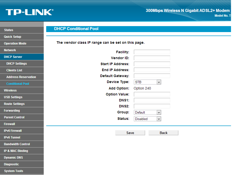

giaonnis17 Δημοσ. 29 Νοεμβρίου 2013 Δημοσ. 29 Νοεμβρίου 2013 Πήρα πρόσφατα το παρακάτω μόντεμ Site: TP-LINK TD-W8970 Ξέρει κάποιος τι ρύθμιση θέλει για να παίξει hol tv; Στη παρακάτω εικόνα βρήκα κάποιες ρυθμίσεις που δεν ξέρω αν είναι σχετικές και αν πρέπει να γράψω κάτι εδώ Ευχαριστώ προκαταβολικά...
poulinos Δημοσ. 30 Νοεμβρίου 2013 Δημοσ. 30 Νοεμβρίου 2013 αν ειναι σαν του οτε το connex tv λογικα θα πρεπει να φτιαξεις ενα pvc ακομα για το Hol tv οπως και θα πρεπει αυτο το Pvc να το κανεις assign σε μια ethernet πχ 4η.ολα αυτα αν παιζει οπως παιζει το connex tv Που νομιζω οτι ετσι παιζει.απλα ειναι 8/37 νομιζω αντι για 8/36 που ειναι του οτε λογω οτι το 8/36 ειναι για το voip που ο οτε δεν εχει. το dhcp δεν νομιζω οτι εχει σχεση αλλο που γραφει για Stb.
