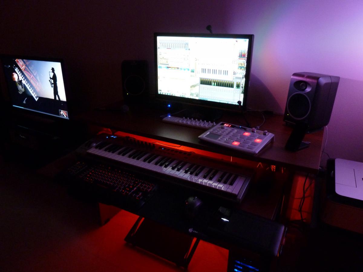

Με ενδιαφερει να προσθεσω φωτισμο πισω απο τη τηλεοραση και την οθονη υπολογιστη αλλα και κατω απο PC desk, ωστε να δημιουργειται ατμοσφαιρα και να δειχνει κατι ξεχωριστο..
Πισω απο τηλεοραση και  την οθονη θα μπορουσα να κολλησω led strips.. οι τιμες που παιζουν Ελλαδα ειναι καπως υψηλες ομως.. ισως απο http://www.dx.com καλυτερη ιδεα.
Και κατω απο το γραφειο θα ηθελα να βαλω κατι.. οπως φαινεται στη φωτο εχω ενα Philips Living Color αλλα θελω να το βαλω στη υπνοδωματιο αυτο. Επισης πισω απο το μονιτορ εχω τοποθετησει προχειρα μια απλη led λαμπα που αλλαζει μερικα χρωματα απο τηλεκοντρολ..
Επισης κατι να εβαζα πισω απο το καναπε που ειναι απεναντι απο τη τηλεοραση..
Πειτε μου γνωμες.. τι προτεινετε και τι εχετε δοκιμασει εσεις..

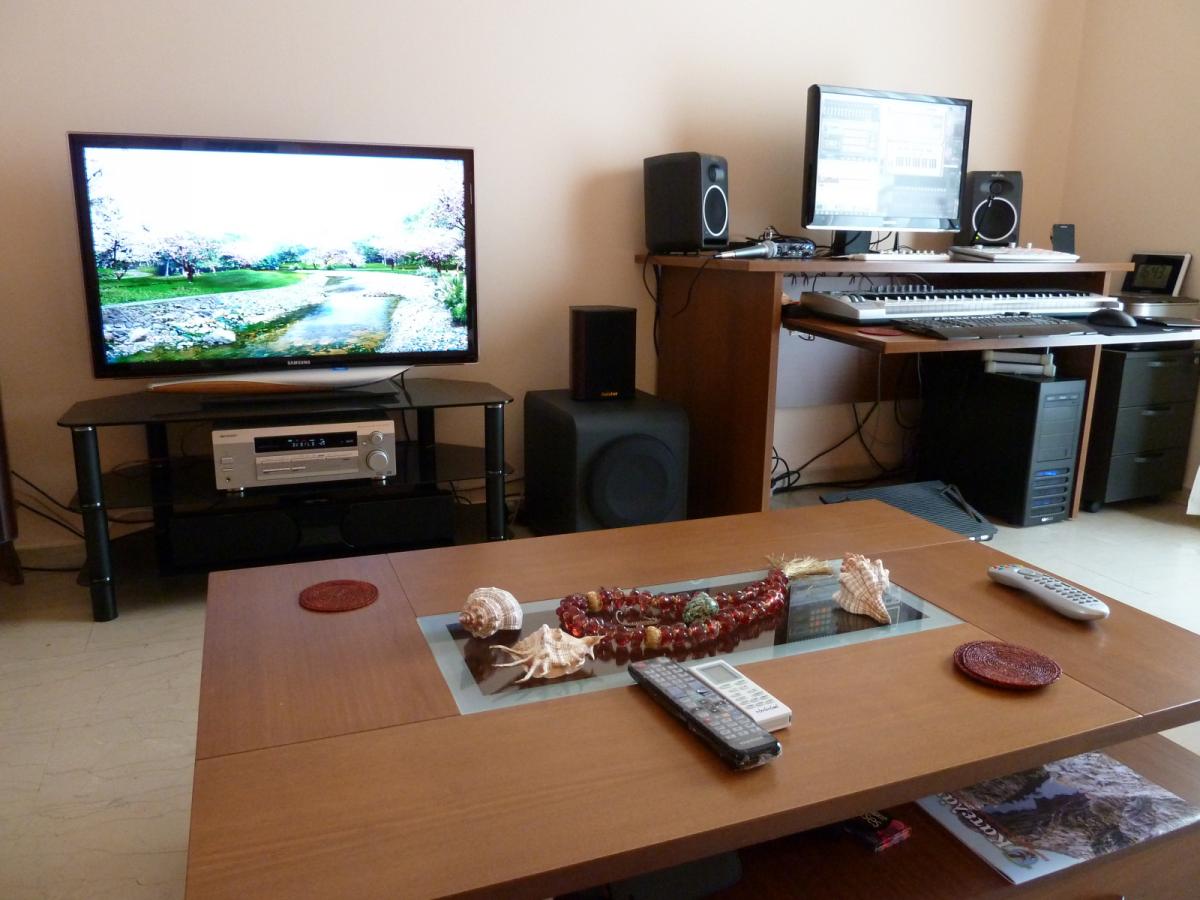

Εμενα αυτο με ενδιαφερει.. πχ να βαλω ενα κομματι πισω απο την οθονη και ενα πισω απο τη τηλεοραση (βλεπε φωτο στο ποστ 1) και να τα ελεγχω ταυτοχρονα με το ιδιο κοντρολ. Οποτε φανταστηκα οτι θα μπορουσαμε να βαλουμε απο ενα δεκτη στο καθε κομματι και να τα πιανει το ιδιο κοντρολ.. γινεται;
και κατι αλλο, αν εχει καποιος υπόψιν του..
θα ηθελα να βαλω led και στο τραπεζακι μπροστα απο το καναπε (που φαινεται στη δευτερη φωτο).. στο κεντρο εχει ενα κενο χωρο σκεπασμενο με τζαμι. θα κανει ωραιο εφε αν μπει κατι εκει μεσα.
Αλλα πρεπει να τροφοδοτείται απο μπαταρια και να εχει remote καθως οταν μπαινει το τζαμι απο πανω ειναι κλειστο γενικα και δεν μπορει να περασει ουτε καλωδιο. παιζει κατι για εκει;;;;
