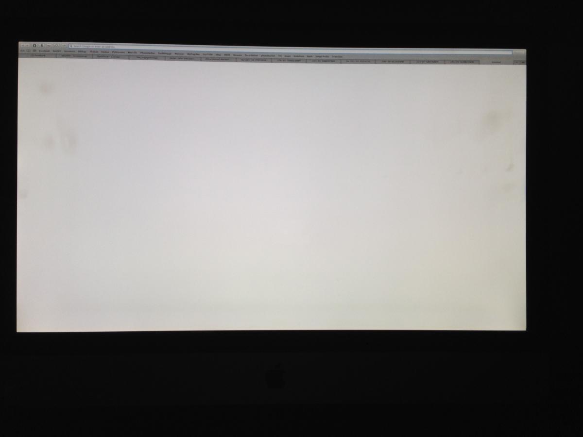

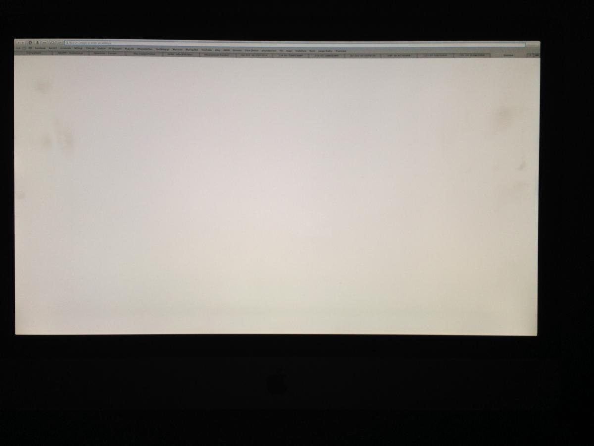

Heatspreader Δημοσ. 3 Οκτωβρίου 2013 Δημοσ. 3 Οκτωβρίου 2013 Έχω έναν iMac 27", μοντέλο mid 2011. Η εγγύηση του λήγει στις 26 Οκτωβρίου 2014, σύμφωνα με την επίσημη σελίδα της Apple, μιας και έχω προμηθευτεί με το Apple Care. Οι θαμπάδες της οθόνης όπως φαίνεται και στις παρακάτω φωτογραφίες δεν είναι τραγικές, αλλά υπάρχουν. Από όσο γνωρίζω ακόμα και αν κάνω την αλλαγή μετά από κάποιο διάστημα θα εμφανιστούν και στη νέα οθόνη. Σκέφτομαι να το πάω για service ώστε να γίνει αντικατάσταση της οθόνης με νέα, αλλά από την άλλη φοβάμαι μην μπλέξω κατσαβιδιάζοντας μου το μηχάνημα αν και ξέρω ότι πρόκειται για μία επισκευή ρουτίνας. Το πιο κοντινό service είναι αυτό της Systemgraph ή αλλιώς iSystem. Πιστεύεται ότι αξίζει τον κόπο ή να το αφήσω ως έχει; Από την άλλη επειδή έχω ακόμα έναν χρόνο γεμάτο μπορώ να το πάω ξανά για αλλαγή αν εμφανιστεί. Αυτό που φοβάμαι είναι μήπως το πρόβλημα την επόμενη φορά είναι πιο έντονο από τώρα.

darklordvader77 Δημοσ. 3 Οκτωβρίου 2013 Δημοσ. 3 Οκτωβρίου 2013 Heatspreader, είναι γνωστό θέμα αυτό σε όλα τα iMacs 2009-2011. Γίνεται λόγω λάθος σχεδιασμού του τροφοδοτικού που εισρέει η σκόνη και ¨κάθεται" ουσιαστικά ανάμεσα στην οθόνη. Ακόμη και το μπροστά γυαλί ανάμεσα στην οθόνη δεν εφάπτεται ποτέ τελεια αφου συνεχίζει να μπαίνει σκόνη έστω και σε μικρή ποσότητα. Ο επίσημος τρόπος της Apple είναι απλά αντικατάσταση Panel και όχι καθαρισμός του, πράγμα ασύμφορο ειδικά όταν είσαι εκτός εγγύησης. Εφόσον είσαι εντός δε θα χεις θέμα Στον δικό μου δε το έχει εμφανίσει ακόμη, αλλά ξέρω ετσι κι αλλιως πως να το φτιάξω σε αυτή την περίπτωση μιας και το χω ξανακανει σε μοντέλα 2009-2010 αλλωνών. Τσέκαρε πριν το στείλεις στο Service μήπως έχει κάτσει απλά πίσω απ το γυαλί σκόνη,και όχι στην οθόνη, γιατι αν ειναι έτσι θα ταλαιπωρηθείς τζάμπα..(συνέβη σε φίλο καλό οπότε ηταν τυχερός που δεν έμεινε χωρίς μηχανημα για μερικές μέρες) το τσεκάρεις βγάζοντας απλά το γυαλί με δύο ισχυρές βεντούζες και καθαρίζοντας το όπως φαίνεται στο πρακάτω βίντεο: http://www.youtube.com/watch?v=ONCdGHe0Uxs Και κάτι τελευταίο, σε περίπτωση που χρειαστεί το Service: Υποχρεούνται πλέον να έρθουν αυτοί να το πάρουν το μηχάνημα απ την έδρα σου και να στο επιστρεψουν ξανά χωρίς κανένα κόστος. Ισχύει μονο σε iMac/Mac Pro τα τελευταία 2 χρόνια περίπου. Αν είχες Macbook Pro θα σου ελεγαν φερτε το εσεις οποτε μπορείτε.

Dr.Fuzzy Δημοσ. 11 Οκτωβρίου 2013 Δημοσ. 11 Οκτωβρίου 2013 Την προηγούμενη εβδομάδα καθάρισα ενός φίλου ένα iMac 27" late 2009 που είχε το 1/3 της οθόνης σχεδόν σκιές. Όχι το τζαμί, το πίσω μέρος του panel και το diffuser. Αντικατέστησα και την ασημοταινία που έκοψα με καινούρια και είναι μια χαρά! Συνολικός χρόνος περίπου 2 ώρες.
