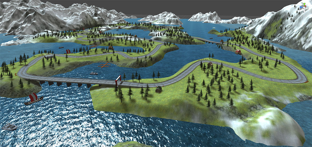

sonyxp Δημοσ. 5 Οκτωβρίου 2013 Μέλος Δημοσ. 5 Οκτωβρίου 2013 Cartoon-Style Graphics εννοώ, τα γραφικά του LOL είναι τέτοια! Τα μοντέλα μοιάζουν πιο πολύ με Cartoon και δεν προσπαθούν να μοιάσουν στην πραγματικότητα. Έχω 2 εικόνες κάτω που δείχνουν τι είναι και τι δεν είναι Cartoon-Style NO Cartoon Style (Real-world style) http://reddotgames.pl/unitystore/vol2_2.jpg http://i44.tinypic.com/k15kqo.png http://www.gameobject.net/wp-content/uploads/2013/01/01-free-3d-model-enemy-elemental-demon-asset-for-unity3d.png Cartoon Style: http://cgcookie.com/blender/files/2012/08/screenShot_Farm_01.png http://www.frogames.net/media/catalog/product/cache/1//9df78eab33525d08d6e5fb8d27136e95/d/u/dungeonguardianspack_screenshot_2.png http://cgcookie.com/blender/files/2012/08/screenShot_Desert_01.png
