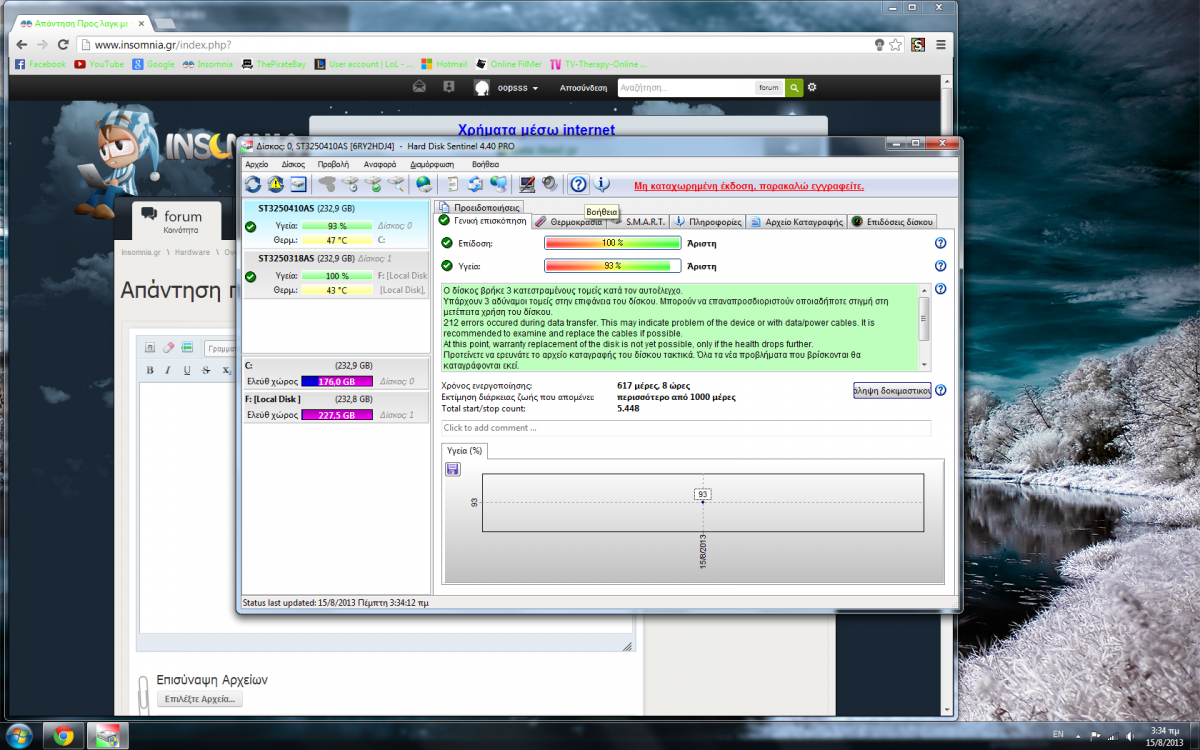

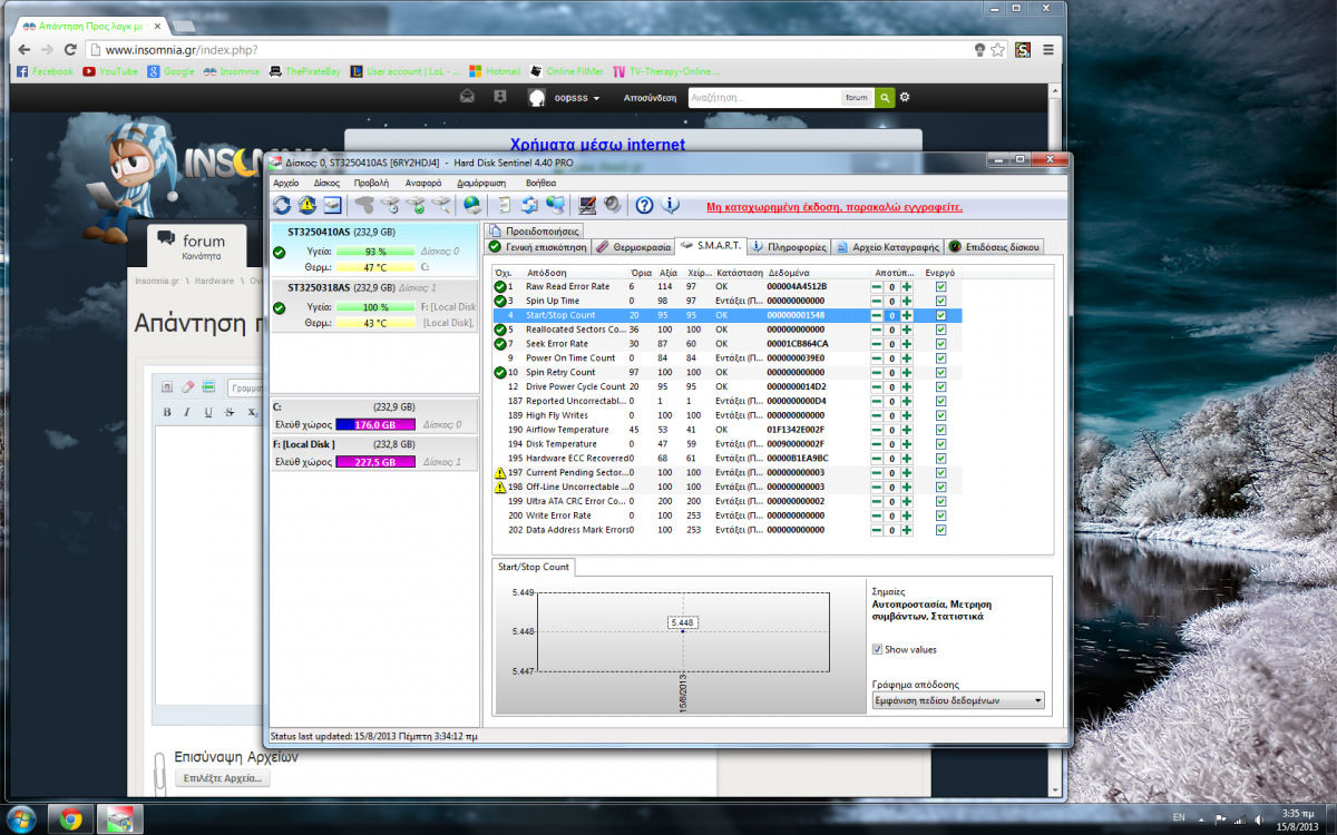

Από την αρχή σου πρότεινα το hard disk sentinel αλλά εσυ επιμένεις να εχεις screenshot από το crystalDiskinfo. Από το κίτρινο στα c5 kai c6 εγώ καταλαβαίνω οτι κάτι δεν πάει καλά με τον δίσκο αλλά δεν δειχνει πολύ σοβαρό. Όμως στα δικά σου μάτια αυτή η απειροελάχιστη καθυστέρηση μπορεί να φαινεται αιώνας.
Άρα τι κάνεις τώρα:
Κατέβασε τη δοκιμαστική έκδοση του hard disk sentinel από http://www.harddisksentinel.com/hdsentinel_trial_setup.zip  και ανέβασε screenshot
Από το μήνυμα θα καταλάβεις και εσύ αν ο δίσκος εχει σοβαρό πρόβλημα ή αν πρέπει να κάνεις καθαρή εγκασταση των windows (βλ παραπάνω το γιατί)

τεσπα κατεβασα το προγραμα τι 8εσ να δω-να σ στλω ?
στον ενα σκληρο αυτο εδω μου βγαζει απο κατω Ο δίσκος βρήκε 3 κατεστραμένους τομείς κατά τον αυτοέλεγχο.
Υπάρχουν 3 αδύναμοι τομείς στην επιφάνεια του δίσκου. Μπορούν να επαναπροσδιοριστούν οποιαδήποτε στιγμή στη μετέπειτα χρήση του δίσκου.
212 errors occured during data transfer. This may indicate problem of the device or with data/power cables. It is recommended to examine and replace the cables if possible.
At this point, warranty replacement of the disk is not yet possible, only if the health drops further.
Προτείνετε να ερευνάτε το αρχείο καταγραφής του δίσκου τακτικά. Όλα τα νέα προβλήματα που βρίσκονται θα καταγράφονται εκεί.
Δεν χρειάζεται καμία ενέργεια.
Που σε ρε Άγγελε, στείλε πάλι κανενα θεϊκό π.μ. Να γελάσουμε. ontopic τώρα για να μην μου το σβήσουν ο σκληρός σου δίσκος έχει πρόβλημα ανέβασε screenshot από το hard disk sentinel.
