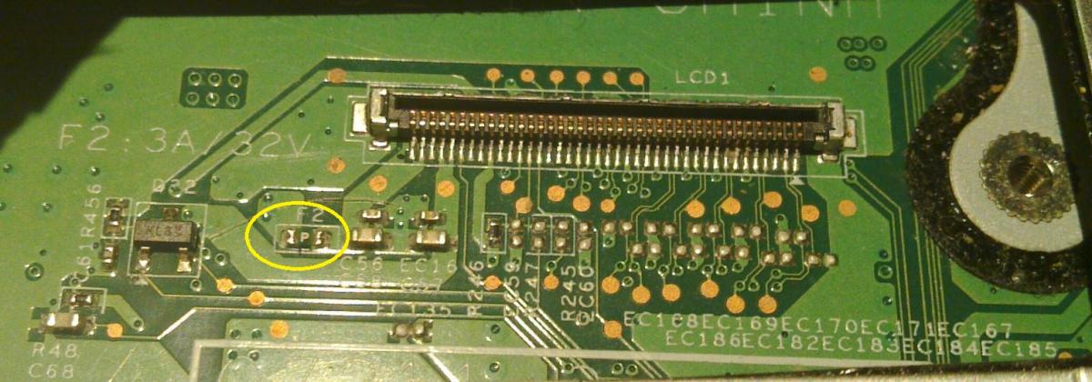

Roger Δημοσ. 22 Ιουλίου 2013 Δημοσ. 22 Ιουλίου 2013 Ασε να τα παρουμε απο την αρχη.Μια μερα θελησες να ανοιξεις το λαπτοπ και αυτο ηταν νεκρο.Αγορασες motherboard και ξεκινησε κανονικα με το μονο προβλημα να δειχνει σκοτεινα.Μηπως εχεις πεσει σε ενα προβληματικο board που σου εστειλε,και εχει καψει την ασφαλεια που δινει στην οθονη?
spaek Δημοσ. 22 Ιουλίου 2013 Μέλος Δημοσ. 22 Ιουλίου 2013 Ναι ετσι εγιναν τα πραγματα. Δεν τον ειχα κλεισει εντελως, απλα ειχα κλεισει το καπακι και ηταν σε sleep. Ετσι υπεθεσα οτι μπορει να εγινε κατι στην ταση το βραδυ και να χαλασε. H ασφαλεια ειναι αυτη που γραφει Ρ? Πως μπορω να την ελεγξω?
Roger Δημοσ. 22 Ιουλίου 2013 Δημοσ. 22 Ιουλίου 2013 Ναι,αυτη και ειναι 3Α. Θα μπορουσε να ελεγχθει μονο με πολυμετρο
spaek Δημοσ. 23 Ιουλίου 2013 Μέλος Δημοσ. 23 Ιουλίου 2013 Προσπαθησα να τη μετρησω, δε πηρα μετρηση σε Ω αλλα δε ξερω αν το εκανα σωστα.
Roger Δημοσ. 23 Ιουλίου 2013 Δημοσ. 23 Ιουλίου 2013 Αν το πολυμετρο σου εχει ενα μπιπερ θα πρεπει να το βαλεις εκει και να την μετρησεις.Αν σφυριξει ,η ασφαλεια ειναι καλη ,αν οχι, ειναι καμμενη. Αν θελεις να το μετρησεις στα ohm και δεν εχεις μπιπερ,τοτε αν η ασφαλεια ειναι καλη θα δειχνει 0 και αν ειναι καμμενη 1
