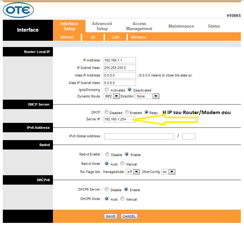

Peperone Δημοσ. 9 Ιουλίου 2013 Share Δημοσ. 9 Ιουλίου 2013 Βάλε τις ρυθμίσεις όπως παρακάτω. Κι εγώ σαν access point το έχω. Εννοείται ότι έχεις σετάρει σωστά και το router/modem. 1 Συνδέστε για να σχολιάσετε Κοινοποίηση σε άλλες σελίδες άλλες επιλογές
poulinos Δημοσ. 9 Ιουλίου 2013 Share Δημοσ. 9 Ιουλίου 2013 Με λιγα λογια αν αλαξεις την default ip αν ειναι πχ 192.168.1.1 η 192.168.0.1 η 192.168.0.254 η 192.168.1.254 αλαξε την σε μια πχ 192.168.1.100 η 192.168.0.100 μετα αφαιρεσε τον DHCP Server κανε τον disabled δηλαδη και ενεργοποιησε το WIFI με wpa2-psk για να το κανεις accress point επισης σβησε οτι ρυθμισεις εχει για pppoe στο dsl και βαλε ενα καλωδιο δυκτιου στο lan interface του ρουτερ και συνδεσε το στο υπολοιπο δυκτιο σου και εισαι κομπλε αυτο ηταν στο pppoe οτι και να εχει μεσα δεν θα τον επηρεασει εφοσον δεν υπαρχει γραμμη πανω. Βάλε τις ρυθμίσεις όπως παρακάτω. Κι εγώ σαν access point το έχω. accesspoint.jpg Εννοείται ότι έχεις σετάρει σωστά και το router/modem. δεν υπαρχει καν λογος να κανει Relay τον dhcp.disable αν τον εχει θα παιξει μια χαρα και γλυτωνει και τυχον παρατραγουδα. οχι οτι με relay ειναι λαθος αλλα καποια στιγμη ειχα δει νομιζω μια παραξενια πριν πολλα χρονια αλλα δεν μπορω να θυμηθω Συνδέστε για να σχολιάσετε Κοινοποίηση σε άλλες σελίδες άλλες επιλογές
Atselepis27 Δημοσ. 12 Μαρτίου 2016 Share Δημοσ. 12 Μαρτίου 2016 Βάλε τις ρυθμίσεις όπως παρακάτω. Κι εγώ σαν access point το έχω. accesspoint.jpg Εννοείται ότι έχεις σετάρει σωστά και το router/modem. Πως σεταρω σωστά το βασικό μου ρουτερ και πως το δεύτερο που θα το έχω σαν access point ? Η εικόνα που έχεις είναι για το access point ή για το βασικό ρουτερ ; Συνδέστε για να σχολιάσετε Κοινοποίηση σε άλλες σελίδες άλλες επιλογές
poulinos Δημοσ. 12 Μαρτίου 2016 Share Δημοσ. 12 Μαρτίου 2016 Πως σεταρω σωστά το βασικό μου ρουτερ και πως το δεύτερο που θα το έχω σαν access point ? Η εικόνα που έχεις είναι για το access point ή για το βασικό ρουτερ ; adsl router πχ 192.168.1.1.δεν πειραζεις κατι εκει ακομα adsl router που θες να παιξει access point.του δινεις μια Ip στο δικτιο 192.168.1.χ για να ειναι στο ιδιο δικτυο με το βασικο adsl/vdsl router.δωστου πχ 192.168.1.253 και μετα του κλεινεις τον dhcp. αφου κανεις αυτο φτιαχνεις το wireless αμα θες με το ιδιο ssid με τον ιδιο κωδικο με τον ιδιο τυπο κλειδωματος. τυπικα βαλε το αρχικο ρουτερ πχ καναλι 1 και το δευτερο ρουτερ καναλι 6.δηλαδη να εχουν 6 καναλια διαφορα.οχι καναλι auto (αν και μπορεις) οχι καναλι 12 οχι 13 διοτι δεν τα πιανουν συσκευες αμερικης. 1 Συνδέστε για να σχολιάσετε Κοινοποίηση σε άλλες σελίδες άλλες επιλογές
