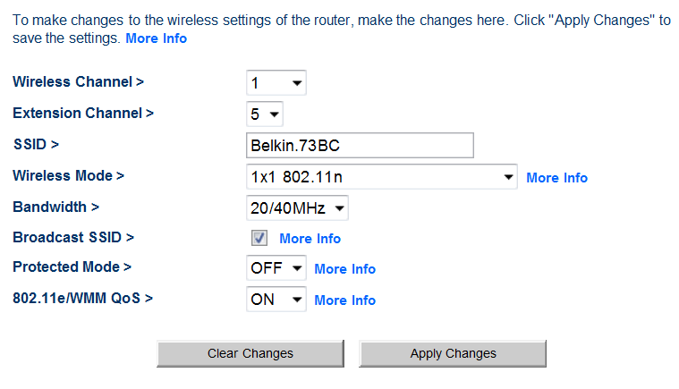

bnvdarklord Δημοσ. 9 Ιουνίου 2013 Δημοσ. 9 Ιουνίου 2013 Καλησπέρα, Εχω το εξής πρόβλημα. Έχω το ρουτερ στο δωματιο μου. Στο σαλόνι που βρίσκεται στον κάτω όροφο υπάρχει πρόβλημα με το σήμα του ρούτερ. Σαν ένταση σήματος τα κουτάκια στο λαπτοπ ειναι φουλ, αλλα παρόλα αυτά πολλές φορές κολλάει, κάνει παράσιτα το skype κτλ.Δεν συμβαίνει συνεχώς, αλλα μερικές φορές "το πιάνει", μαλιστα το σήμα ειναι καλυτερο μονο αν το λαπτοπ βρίσκεται σε συγκεκριμενο σημειο και στραμμένο με συγκεκριμενο τροπο. Με ethernet δεν υπάρχει κανένα πρόβλημα. Η εσωτερική σκάλα προς το σαλόνι ειναι ακριβώς πίσω απο τον τοίχο που βρίσκεται το ρουτερ, οπότε το σήμα περνάει μονο μεσα απο αυτον τον τοιχο(λογικα) Στην εικόνα φαινονται οι ρυθμίσεις του wireless.
