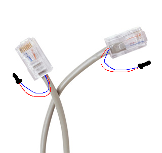

* για να βάλουμε PΟΕ στο καλώδιο μας κόβουμε τα καλώδια blue και white/blue όπως και τα καλώδια white/brown και brown. θα μου πείτε γιατί να τα κόψουμε ενώ μπορούσαμε να μην τα βάζαμε από την αρχή, το κάνουμε έτσι γιατί άμα λείπουν καλώδια από το rj45 είναι πιο δύσκολο να μπούν τα καλώδια στην σωστή σειρά και είναι πιο πιθανό να γίνει λάθος.
* Παίρνουμε από ένα κατάστημα ηλεκτρονικών 2 βύσματα jack ένα θηλυκό ένα αρσενικό ίδια με το βύσμα που βγάζει το PSU του ΑP/Modem/Router μας.
* Mετράμε με ένα πολύμετρο το PSU μας για να δούμε και να σιγουρευτούμε που είναι ο θετικός και αρνητικός πόλος στο βύσμα μας ( αν και συνήθως το μείον είναι εξωτερικά και το συν μέσα )
* Παίρνουμε τα 2 ζεύγη από τα καλώδια μας, σε αυτό το παραδειγμα λέμε πως τα brown θα είναι το μείον και τα μπλε το συν. Παίρνουμε το ζεύγος blue και white/blue και κολλάμε με το κολλητήρι το ζεύγος στο εσωτερικό pin του βύσματος και το white/brown και brown στο εξωτερικό pin του βύσματος. Κάνουμε το ίδιο και για το θηλυκό και το αρσενικό βύσμα. Αντί για κολλητήρι μπορούμε να χρησιμοποιήσουμε και ειδική αγώγιμη Wire glue. Επίσης πρέπει να διευκρινίσουμε πως θέλουμε οπωσδήποτε 2 καλώδια για μείον και 2 για συν γιατί τα καλώδια είναι μικρή διατομής και μονο με 1 καλώδιο για κάθε πολο το POE χάνεται σχεδόν άμεσος.
* Επαληθεύομε με το πολύμετρο πως δεν έχουμε κάνει λάθος τις σύνδεσης μας, δεν έχουμε μπερδέψει τους πόλους και οι μέτρησης σε Volt και πολικότητας είναι ίδια με ότι έβγαζε το psu γιατί αλλιώς θα κάψουμε την συσκευή μας.
Αυτός ο τρόπος είναι μια ανεξοδη πρακτική να βάλουμε PΟE στα homemade καλώδια μας και το έχω δοκιμάσει μέχρι πως δουλεύει μέχρι 20m και υποθέτω πως θα δουλεύει μέχρι 30m. Βεβαια αυτό που μόλις φτιάξαμε δεν αποτελεί κάποιο standard και δουλεύει μονο για τα ΑP που φτιάχνουμε, αλλα δεν πάει να πει πως δεν μπορεί να δουλέψει αξιόπιστα.

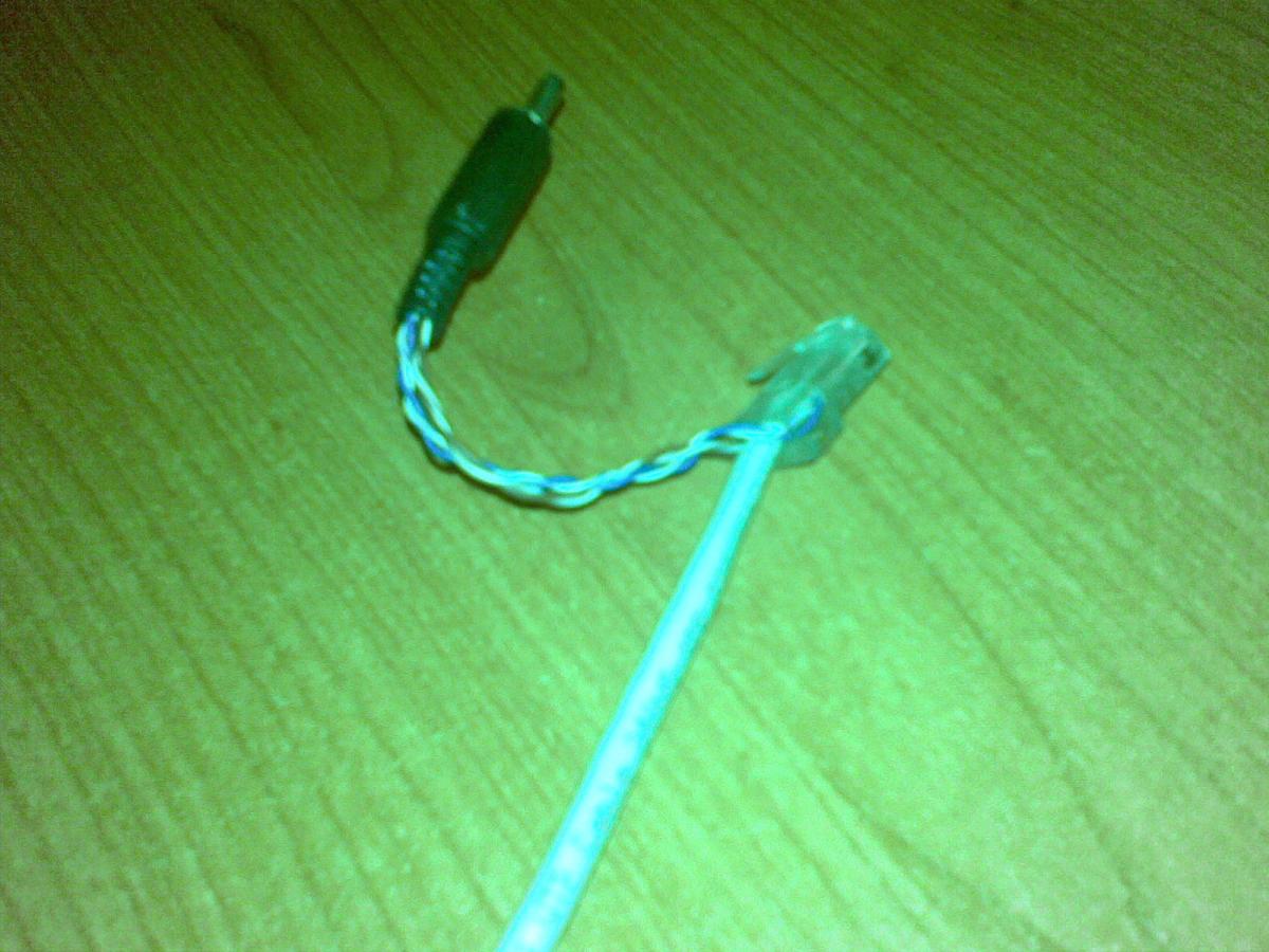

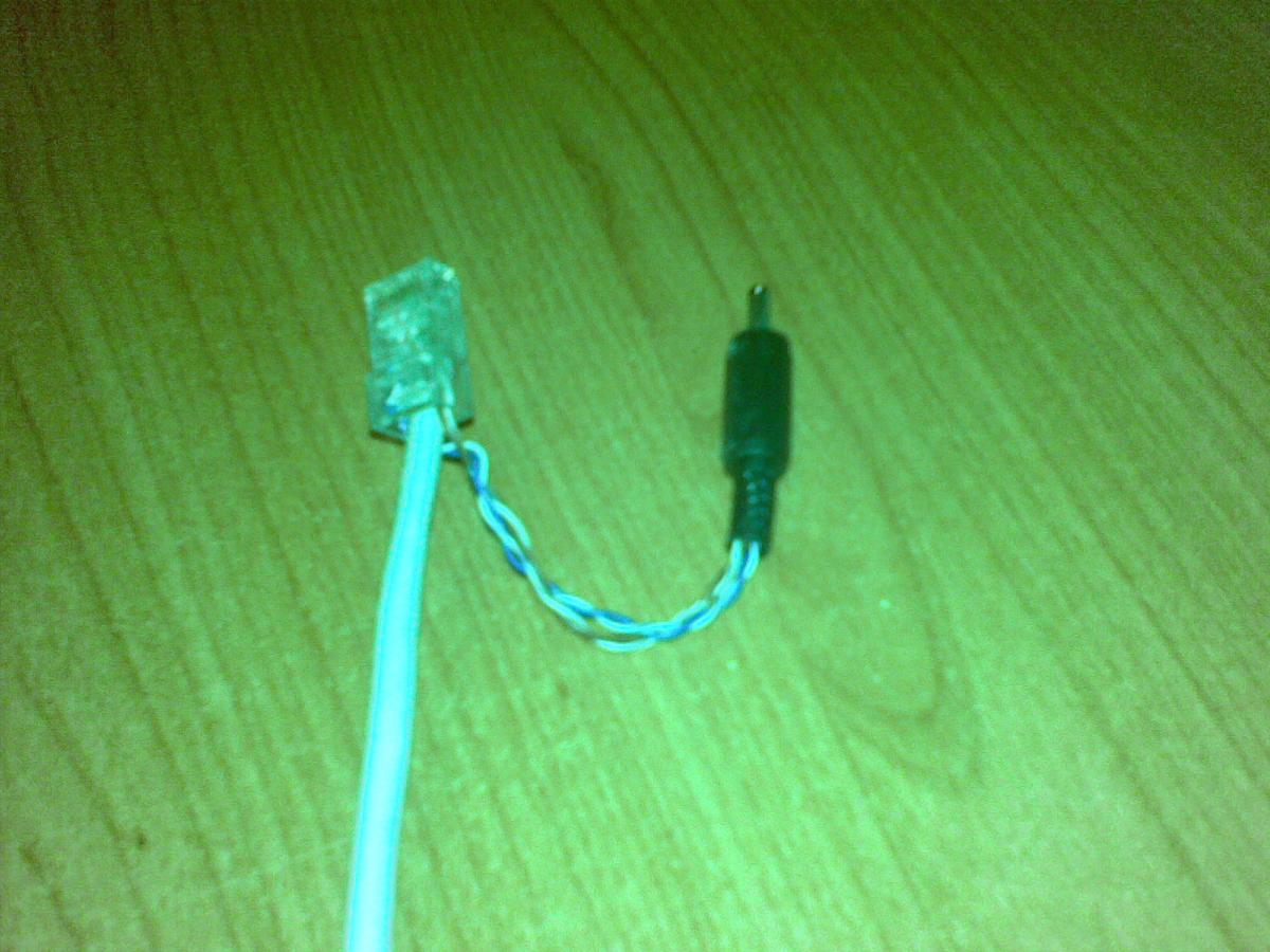

Τώρα αν είναι όμορφο το καλώδιο δεν είναι όχι. αλλα ανάλογα με τα skills σου μπορείς να το κανεις και ωραίο. Aμα θες να ασχοληθείς με την εικαστική πλευρά του καλωδίου μπορείς να το κανεις να φαίνεται και επαγγελματικό. Εγώ απλός το αφίσα έτσι δεν πάει να πει πως πρέπει να μεινει και έτσι
Μπορείς αντί να σκίσεις το καλώδιο όπως και να κόψεις τα περισσευούμενα καλώδια μπορείς να βάλεις 2 extra καλώδια στο RJ45 στα pins του POE και να βγαίνει το jack του ρεύματος από το RJ45. Uπάρχουν ένα σωρό τρόποι
Kάπου έχω και καλύτερα φτιαγμένο καλώδιο άμα το βρω θα το βγάλω photo
Tώρα άμα το post πέφτει στην κατηγορια "Κοιτά μια γυφτιά εδώ" απλός το σβήνετε. Δεν θα είναι και η πρώτη φορα που σβήνετε κάτι.
Τελικά βρήκα και το ωραίο καλώδιο που είχα κάνει πιο παλιά. Nομίζω αυτό ταιριάζει καλύτερα στην αισθητική σας και μοιάζει πιο επαγγελματικό.
O λόγος που κάνω custom τα POE μου είναι πως μπορώ να βάζο το βύσμα που έχει η κάθε συσκευή που θέλω να χρησιμοποιήσω, ενώ τα έτοιμα POE δεν έχουν ποικιλία από βύσματα και συνήθως τα βύσματα δεν μου ταιριάζουν και από το να πάρω έτοιμο POE injector και να του αλλάξω το βύσμα φτιαχνω δικό μου καλώδιο
