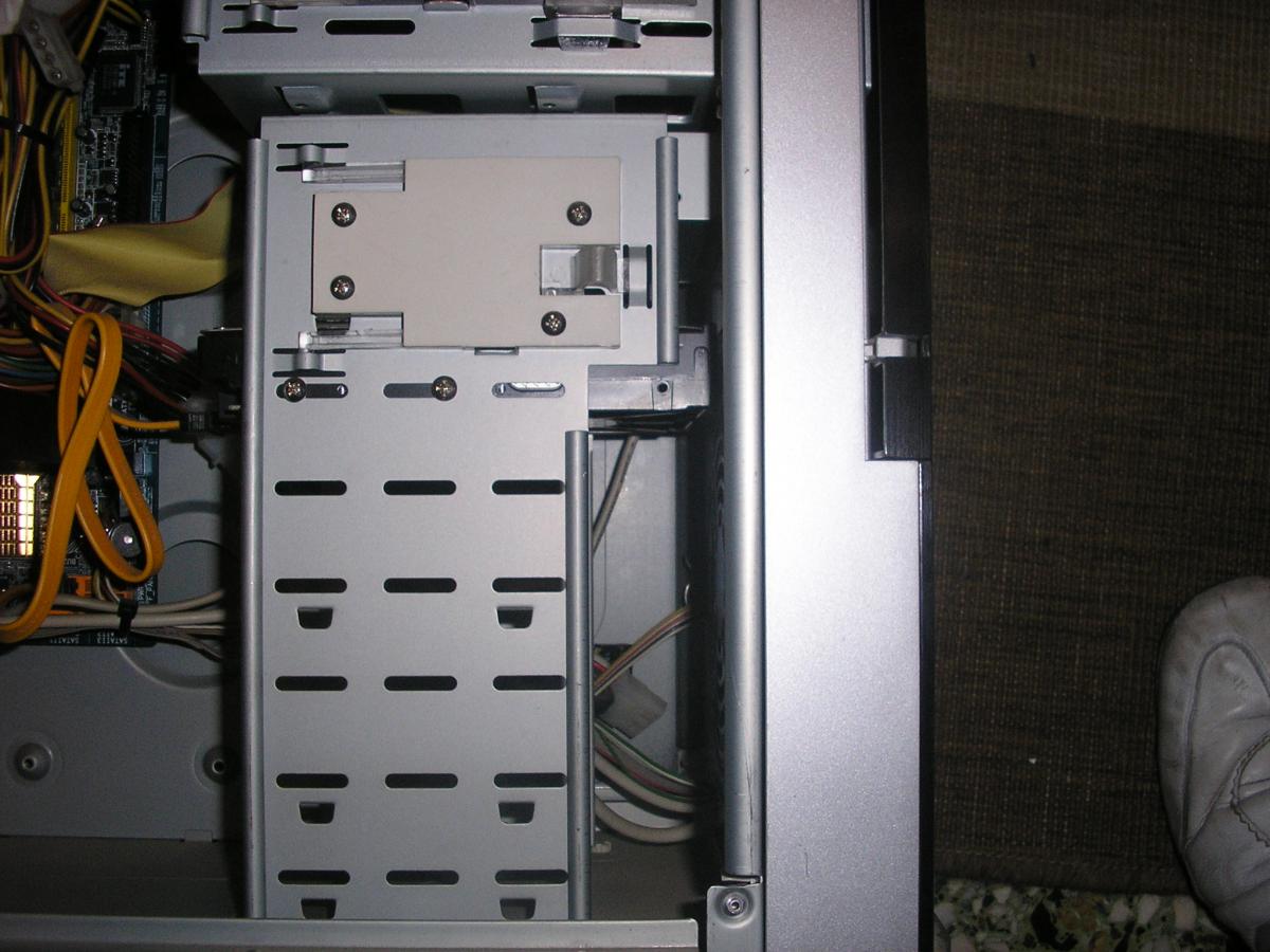

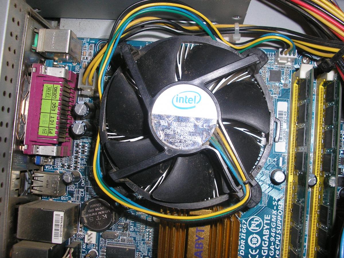

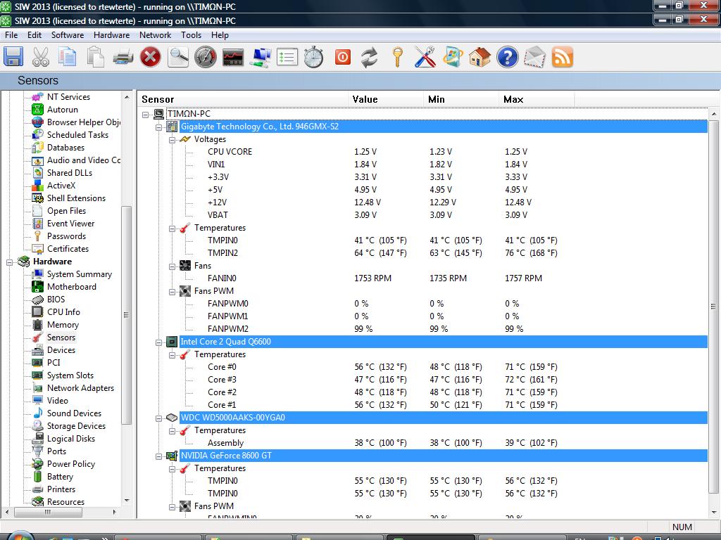

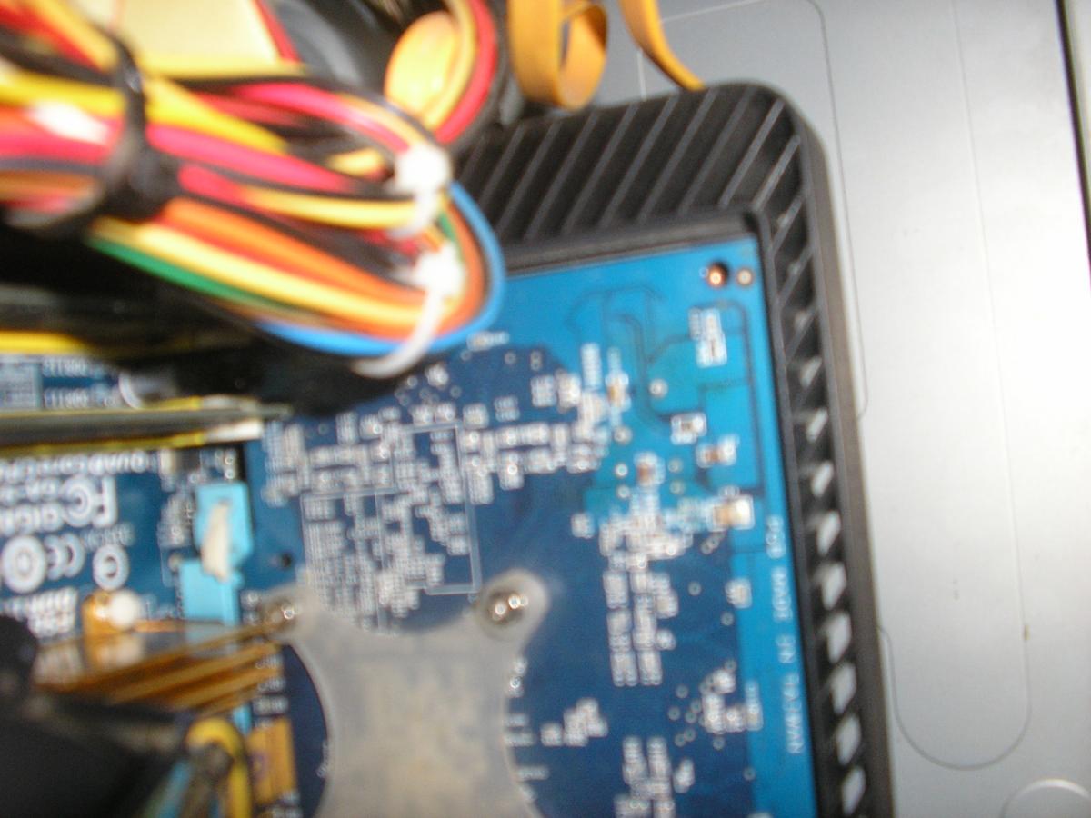

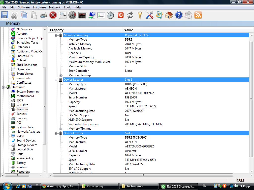

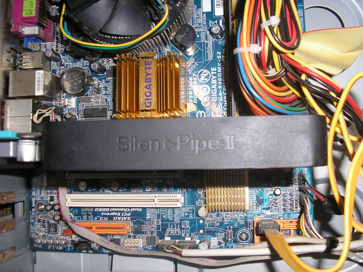

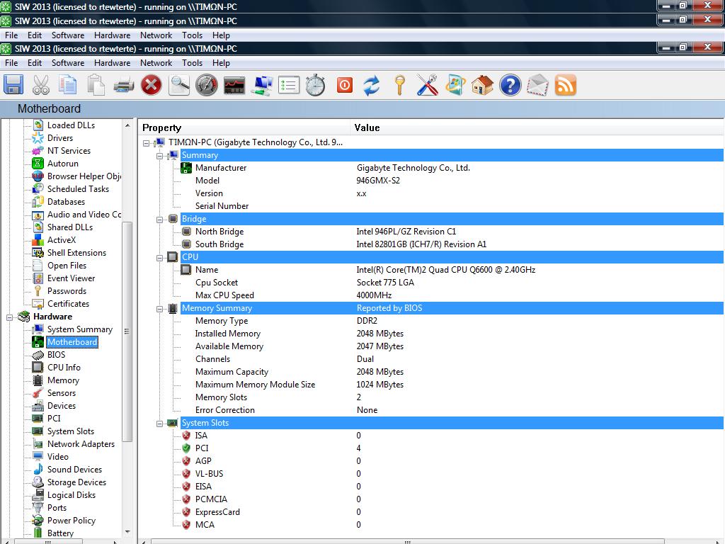

escalator3 Δημοσ. 9 Απριλίου 2013 Μέλος Δημοσ. 9 Απριλίου 2013 Παιδιά σε πρώτη φάση όλα καλά. Φώναξα 2 φίλους μου που ξέρουν απο hardware και καθαρισαμε το κουτί,επεξεργαστή το αναεμιστηράκι του όλα. Λοιπόν το πρόβλημα είναι ότι τα 2 chipset της motherboard (αν κατάλαβα καλά) ζεσταίνονται πολύ. Η κάρτα γραφικών Geforce Nvidia 8600 GT όπως φαίνεται στις foto είναι silent δεν έχει ανεμιστηράκι, ζεσταίνεται το κάτω chipset υπερβολικά (το κιτρινο κάτω απ την κάρτα γραφ. φαινεται στις foto ) και όταν παίζω γίνεται φούρνος το PC ειδικά εκεί κάτω. Όπως φαίνεται οι παπάρες των multirama τότε καθώς και ανυποψίαστος και άσχετος εγώ, δεν βάλανε ούτε ένα ανεμιστηράκι στο κουτί, ανεμιστήρα έχω μόνο του επεξεργαστή. Οι φίλοι μου μου πρότειναν:1) Να πάρω 2 ανεμιστηράκια να βάλω ένα μπροστά και το άλλο πίσω ώστε να υπάρχει ροή αέρα στο κουτί και το PC να μην ψήνεται ή 2)Να πάρω 2 ανεμιστηράκια και το ένα με πατέντα να το βάλω κάτω από την κάρτα γραφικών εκεί που είναι και το ζεστό κίτρινο chipset(αν το λέω καλά,πιάνει 100 βαθμούς όταν παίζω) ώστε να μην ανάβει η κάρτα γραφικών και ένα ανεμιστηράκι πίσω. Επίσης θέλω να προσθέσω RAM. Επειδή είναι 2x1GB DDR2 θα φάνε πέταμα και έλεγα να βάλω 2x2GB DDR2 αλλά δεν ξέρω τι πρέπει να πάρω ώστε να έιναι συμβατό με την motherboard και τον επεξεργαστή. DDR2,DIMM,για MHZ κάτι διαβάζω...δεν ξέρω από αυτά...Σας παραθέτω τα στοιχεία καθώς και το official link της motherboard και περιμένω την πολύτιμη βοήθειά σας. http://www.gigabyte.com.gr/products/page/mb/ga-946gmx-s2/
SPARTIAN Δημοσ. 9 Απριλίου 2013 Δημοσ. 9 Απριλίου 2013 Κάνε ένα scan και δες ακριβώς τι παίρνεις για να μην έχεις αμφιβολίες....> http://www.crucial.com/systemscanner/
escalator3 Δημοσ. 9 Απριλίου 2013 Μέλος Δημοσ. 9 Απριλίου 2013 Χρήσιμο αυτό SPARTIAN σε ευχαριστώ. Άλλες πρτάσεις? Για ανεμιστηράκια τι ξέρετε? Τι θα πρέπει να πάρω?

escalator3 Δημοσ. 9 Απριλίου 2013 Μέλος Δημοσ. 9 Απριλίου 2013 τι φοράς 80χ80 ή 120χ120 ...? θες με φωτισμό...?? Aυτές οι διαστάσεις είναι για που? Μπροστά,πίσω,για την κάρτα γραφικών? Που πρέπει να μετρήσω και με τι ωστέ να είμαι ακριβής? Τώρα για φωτισμό δεν ξέρω? Είναι καλύτερα τα ανεμιστηράκια με φώτα? Γενικότερα όποιος διαβάσει το post ας μου πει και την άποψη του γιατί τα chipset βαράνε τέτοια θερμοκρασία και ανάβει και η κάρτα γραφικών και να μου προτείνει λύσεις.
WalkerSW Δημοσ. 9 Απριλίου 2013 Δημοσ. 9 Απριλίου 2013 Το κουτι σου παίρνει 80αρια και 92αρια ανεμηστήρια. Τα chipset βραζουν επειδή η ροή αερα στο κουτι είναι μηδενική. Βαλε ανεμηστηρα μπροστά να βάζει αέρα και ένα πισω να βγάζει και θα είσαι πολύ καλύτερα απο θερμοκρασίες!
SPARTIAN Δημοσ. 9 Απριλίου 2013 Δημοσ. 9 Απριλίου 2013 με ένα μέτρο από βίδα σε βίδα μετράς όχι διαγώνια, ο φωτισμός είναι εφέ μόνο αν θες και βασικά δεν αξίζει γιατί έχεις παλιό κουτί χωρίς plexiglass αν θες φωτιζόμενο βάλε μόνο μπροστά που μπορεί να φαίνεται. Για την κάρτα γραφικών δες εσύ εφόσον πρόκειται για πατέντα....
