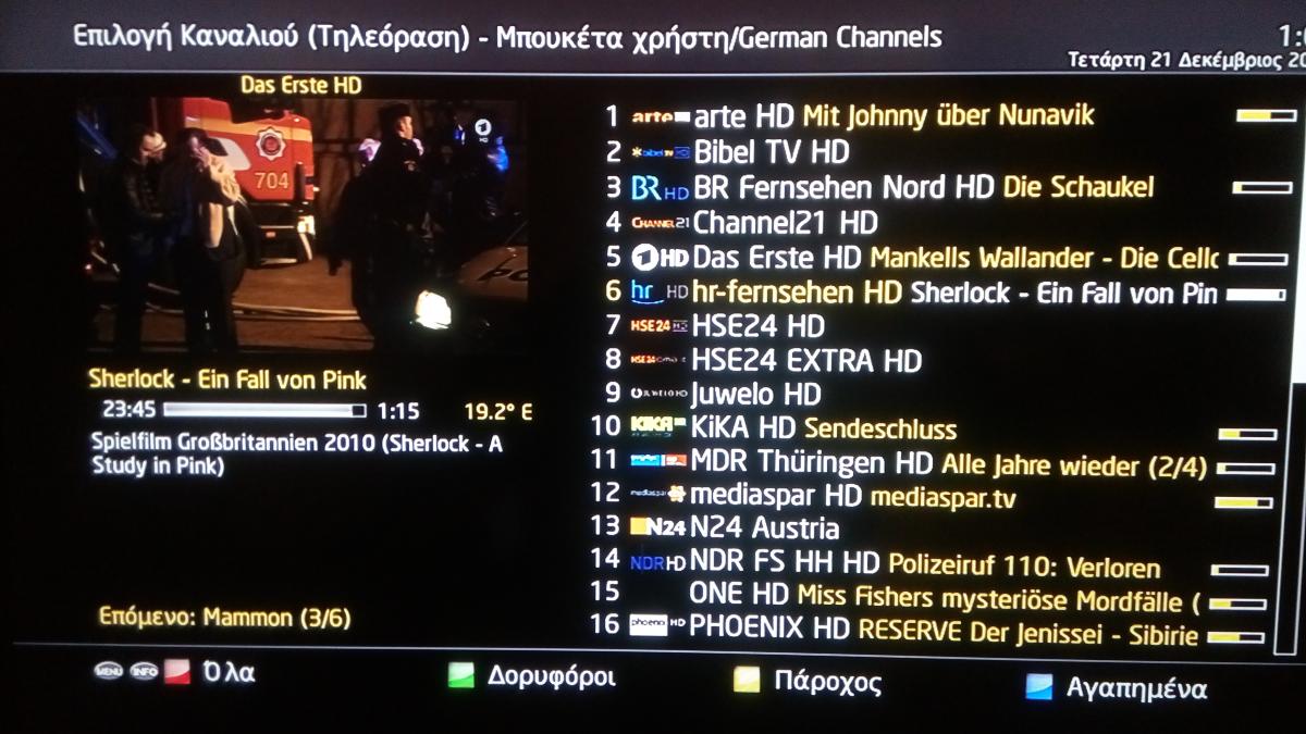

Lolarikos Δημοσ. 21 Δεκεμβρίου 2016 Δημοσ. 21 Δεκεμβρίου 2016 (επεξεργασμένο) Άστο Κόντι. Έξω είναι τα σηματα, σε περιμένουν να τα πιάσεις! Δες την φώτο. Πέρα από τον δορυφόρο που είναι η καλύτερη λύση, μπορείς να βρίσκεις ελεύθερα m3u εδώ πέρα και να τα βάζεις στο Kodi: http://iptv.filmover.com/category/germany/ Θα φτιάξεις ένα αρχειάκι που πρέπει να βάλεις στο PVR IPTV Simple Client του Kodi, αλλά δυστυχώς είναι μόνο λίγα από τα γερμανικά κανάλια του Astra 19.2E. Δες το παραπάνω λινκ που σου έστειλα. Η πρώτη λίστα με ημερομηνία 19 Δεκεμβρίου.Τα βάζεις σε ένα notepad με κατάληξη *.m3u και αυτό το δίνεις στο IPTV Simple Client. Ίσως έχει και το Kodi κανένα addon δεν ξέρω, ας τα πουν αυτά οι αρμοδιότεροι, αλλά και τα addons από τέτοια m3u lists παίρνουν και δίνουν. Βγαίνουν κατά καιρούς και λίστες με συνδρομητικά γερμανικά (Sky), αλλά δεν κρατάνε πολύ. Σημείωσε ότι στην Γερμανία, σε αντίθεση με την οπισθοδρομική χώρα μας, έχει κριθεί παράνομο το πάντρεμα δέκτη-κάρτας, γιατί θίγει το δικαίωμα του καταναλωτή να επιλέξει τον δέκτη της προτίμησης του, δηλαδή έμμεσα παρεπομποδίζει την ελεύθερη αγορά, που παραπέμπει σε άλλα καθεστώτα. Εδώ πώς τα ελληνικά δικαστήρια το έκριναν νόμιμο αυτό... Ίσως στην Γερμανία πίεσαν πιο πολύ εταιρείες όπως Amiko, VU+, Edision, οι οποίες δικαίως ήθελαν να πουλήσουν τους δέκτες τους. Εδώ στην Ελλάδα όλες αυτές τις σπουδαίες εταιρείες τις διώξαμε με το πάντρεμα κάρτας-δέκτη, για χάρη του ΟΤΕ και της Νόβας. Και μετά λέμε γιατί δεν έχουμε επενδύσεις... Επεξ/σία 21 Δεκεμβρίου 2016 από Lolarikos 3
