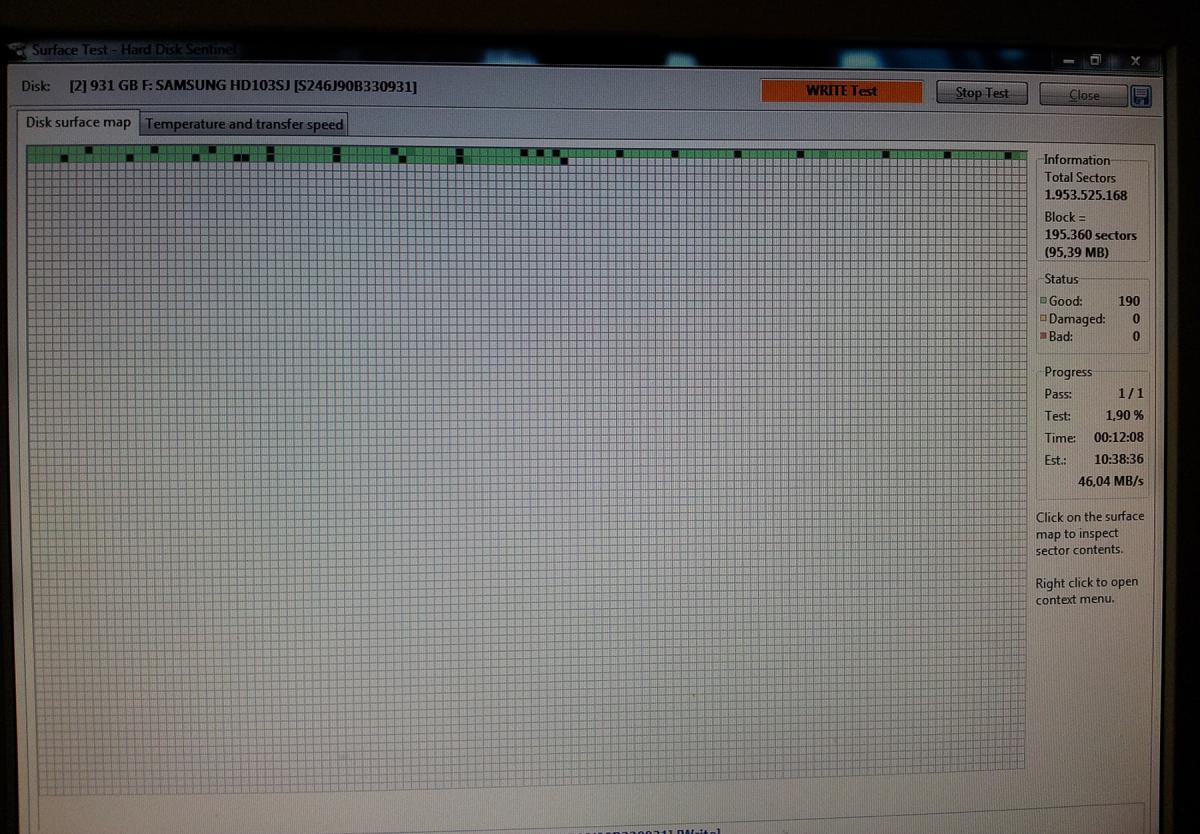

Sadako Δημοσ. 2 Ιανουαρίου 2013 Μέλος Δημοσ. 2 Ιανουαρίου 2013 Μ@λ@κίες.. Συνέδεσα τον σκληρό (προσωρινά) ως εσωτερικό και πάω να κάνω με το HDD Sentinel re-initialization.. Ξεκινάει, όλα πράσινα, σε κάποια στιγμή κολλάει. Αλλά κολλάει ολόκληρο το PC, δεν κουνιέται φύλλο.. Cold boot, λέω μπορεί να έτυχε, , κάνω restart, initialize τον σκληρό μέσα από Disk Management, quick format και ξαναδοκιμάζω.. Την δεύτερη φορά, ξεκινάει και βλέπω αυτό στο attachment Σε τακτά χρονικά διαστήματα βγάζει κάποια σκούρα πράσινα, νομίζω κανά 2 είναι και μπλε, αλλά δεξιά στο summary τα βγάζει ως good sectors. Αλλά στο σημείο που τράβηξα την φωτογραφία ήταν που κόλλησε για 2η φορά. Προφανώς 3η φορά δεν δοκίμασα..
TheELF Δημοσ. 2 Ιανουαρίου 2013 Δημοσ. 2 Ιανουαρίου 2013 Εμ,πικ-απ έχεις προλάβει;;;Δεν γράφονται τα κομμάτια σε «σπιράλ» γύρο γύρο;έτσι γράφονται και στο σκληρό, εκεί που είναι τα κόκκινα έγραφε εκείνην την στιγμή που έπεσε με αποτέλεσμα να «οργώσει» ολόκληρο το κανάλι.
Sadako Δημοσ. 2 Ιανουαρίου 2013 Μέλος Δημοσ. 2 Ιανουαρίου 2013 Είχα προλάβει.. Εντύπωση μου κάνει ότι ΔΕΝ μου τα έβγαλε κόκκινα (βλέπεις κιόλας δεξιά στο summary που τα έχει βρει όλα good), αλλά πράσινα σκούρα.. Και φυσικά το ότι πάγωσε ολόκληρο το PC..
TheELF Δημοσ. 2 Ιανουαρίου 2013 Δημοσ. 2 Ιανουαρίου 2013 Δεν καταστράφηκαν ολόκληρα,καταστράφηκαν «λίγο» το ότι και στο δεύτερο πέρασμα πάλι σου τα έβγαλε έτσι,σημαίνει ότι καλύτερα από αυτό δεν γίνονται. Σε αυτά τα sector χρειάζεται περισσότερες προσπάθειες για να διαβαστεί κάποιο από αυτά οπότε θα έχεις τρελές καθυστερήσεις αφού είναι σε πολλά σημεία. Αν το αφήσεις να τελειώσει και δεις ότι είναι μόνο στην αρχή π.χ. μετά την 5-6 «σειρά» δεν βγάλει άλλα τότε μπορείς να αποκλίσεις αυτόν τον χώρο φτιάχνοντας ένα αδέσμευτο διαμέρισμα θα χάσεις μερικά gb αλλά θα παίζει κανονικά.
Sadako Δημοσ. 2 Ιανουαρίου 2013 Μέλος Δημοσ. 2 Ιανουαρίου 2013 1. Δεν μου τα έβγαλε έτσι και στο πρώτο πέρασμα. Την πρώτη φορά (μέχρι να παγώσει όλο το PC) τα έβγαζε πράσινα κανονικά. Το ανοιχτό πράσινο, που σημαίνει good sector. 2. Πώς να το αφήσω να τελειώσει αφού και τις 2 φορές πάγωσε όλο το PC; Μέχρι εκεί που δείχνει το screenshot πρόλαβε να τσεκάρει..
