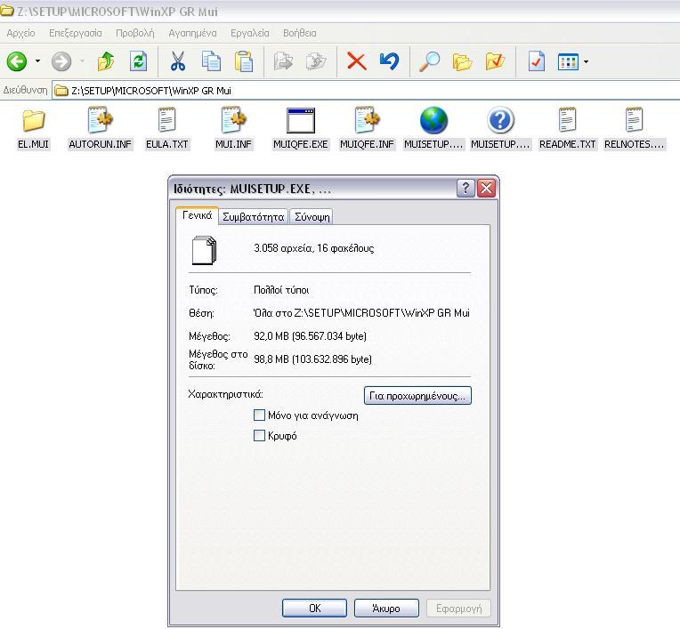

nikomas50 Δημοσ. 20 Δεκεμβρίου 2012 Δημοσ. 20 Δεκεμβρίου 2012 (επεξεργασμένο) Προφανώς ο δαίμων του τυπογραφείου έβαλε το χεράκι του. Το πλήρες Ελληνικό MUI που έχω φυλάξει στον υπολογιστή μου και μάλλον δεν κυκλοφορεί πια έχει μέγεθος 92ΜΒ (92GB !!!!). Μήπως αυτά τα 9ΜΒ είναι συμπλήρωμα που σχετίζεται με το SP3; Επεξ/σία 20 Δεκεμβρίου 2012 από nikomas50
Tzimmys Δημοσ. 20 Δεκεμβρίου 2012 Μέλος Δημοσ. 20 Δεκεμβρίου 2012 Ναι, ναι, και εμένα 92 mb είναι και το έχω... Μάλλον Νίκο αυτό που λέει ο micos000, είναι αυτό που λες. Έχω στείλει pm στον Nycos (από το θέμα που με παρέπεμψες), αλλά το παλικάρι έχει 2-3 μήνες να μπει εδώ... Για το άλλο που λες micos, όχι δεν είναι τέτοια έκδοση... Και η πρότασή σου, μια χαρά είναι. Αν δεν τα καταφέρω αλλιώς, αυτό θα κάνω... Σας ευχαριστώ προς το παρόν, να έχετε καλές γιορτές
