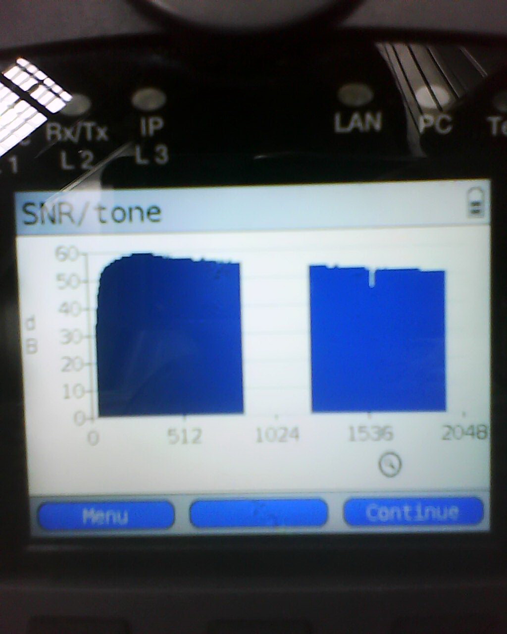

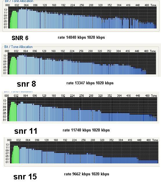

με το orbmt μπορω να δω τα γραφηματα αλλα δεν μπορω να πειραξω το snr.στα πιο παλια thomson νομιζω v7 με firmware 7.x.x.x Μπορουσες να πειραξεις το margin με το dmt.Εγω η αληθεια ειναι οτι δεν το πειραξα με το dmt αλλα διαμεσω του isp.ειναι καποια profile που εχει καποιος Isp δεν χρειαζεται να πουμε ποιος αν και φαινεται απο το αρχικο profile του 6.τα γραφηματα θα φαινοντουσαν πιο καλα αν γινοντουσαν σε μια 24 αρα γραμμη δηλαδη κατευθειαν μεσα απο το αστικο κεντρο.Με την πρωτη ευκαιρια θα προσπαθησω να αλλαξω την εικονα αν και το Point (οι διαφορες)φαινονται εστω και σε αυτην
μπορεις να βαλεις και εικονες στα ιδια snr αλλα με αλλαγη απο fast σε interleave να δουμε τις διαφορες?
(btw το splitter στο τηλεφωνο μου κοβει ακριβως 0.5 db στο downstream margin. μιλαμε η VDSL ειναι υπερευαισθητη! )

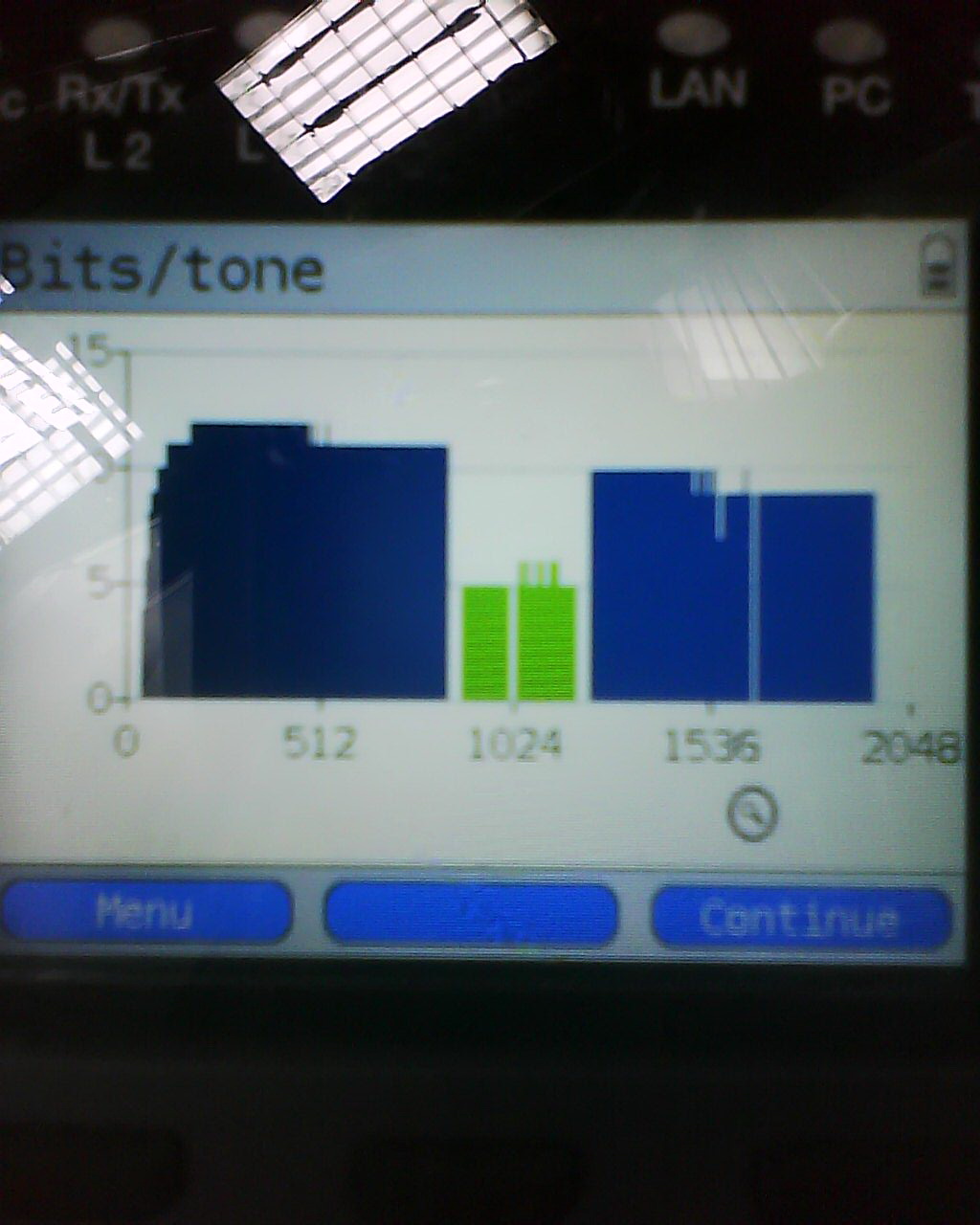

για τα Netgear καποια εντολη παιζει απο cli.για το fast path κατι παρομοιο θα δεις απλα απο την αρχη θα δεις λιγοτερα bits per tone.Δεν νομιζω οτι αλλαζει κατι παραπανω.Αυτοι που λενε τωρα οτι εχουν gap σε alcatel dslam (broadcom chipsets) προς το τελος καποιες συχνοτητες δεν εχουν καθολου bits.αναλογως ποσα bits θα μπορουσαν να ειχαν εκει οταν βγει το gap τοτε κερδιζουν σε ταχυτητα.
δηλαδη κατι σαν αυτο βλεπουν
