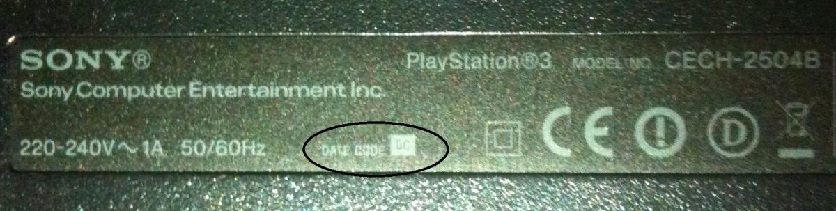

CFW γίνεται να περαστεί μόνο σε ΟΛΕΣ τις FAT κονσόλες, και σε όσες SLIM έχουν date code 9C, 9D, 0A, 0B, 0C, 0D. Ελάχιστες από αυτές με date code 1A (όσες είχαν εργοστασιακό firmware 3.55 κατά την αγορά τους) επίσης γίνονται jb.
To date code μας δείχνει την χρονολογία κατασκευής της κονσόλας. Ο πρώτος αριθμός αναλογεί στο τελευταίο ψηφίο του έτους παραγωγής (9=2009, 0=2010, 1=2011) και τα Α,B,C,D στο τρίμηνο κατασκευής στο συγκεκριμένο έτος.
Το date code το βρίσκουμε στο κάτω μέρος της κονσόλας όπως φαίνεται στην φωτογραφία παρακάτω.
Κονσολες με date code από 1Α, 1Β, 1C, 1D, 2A και μεταγενέστερες δεν γίνονται με τίποτα JB

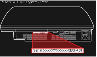

Οι fat κονσόλες που έχουν μνήμη NAND είναι αυτές που στο πίσω μέρος τους το sticker έχει κωδικούς CECHA, CECHB, CECHC, CECHD, CECHE,CECHG.
Οι Fat κονσόλες με κωδικό CECHH εως και CECHQ έχουν μνήμη NOR και μπορούν εύκολα να γίνουν Downgrade με το Ε3-flasher όπως οι slim κονσόλες.

Όλα τα μοντελα PS3 έχουν έναν κωδικό που αρχίζει από CECH στο sticker του πίσω μέρους τους.
Οι FAT κονσόλες έχουν κωδικούς CECHA (το πρώτο μοντέλο 60GB με backwards compatibility-b/c + Super Audio CD support – SACD + 4usb θυρες) έως και CECHP (το τελευταίο FAT με 160GB σκληρό).
