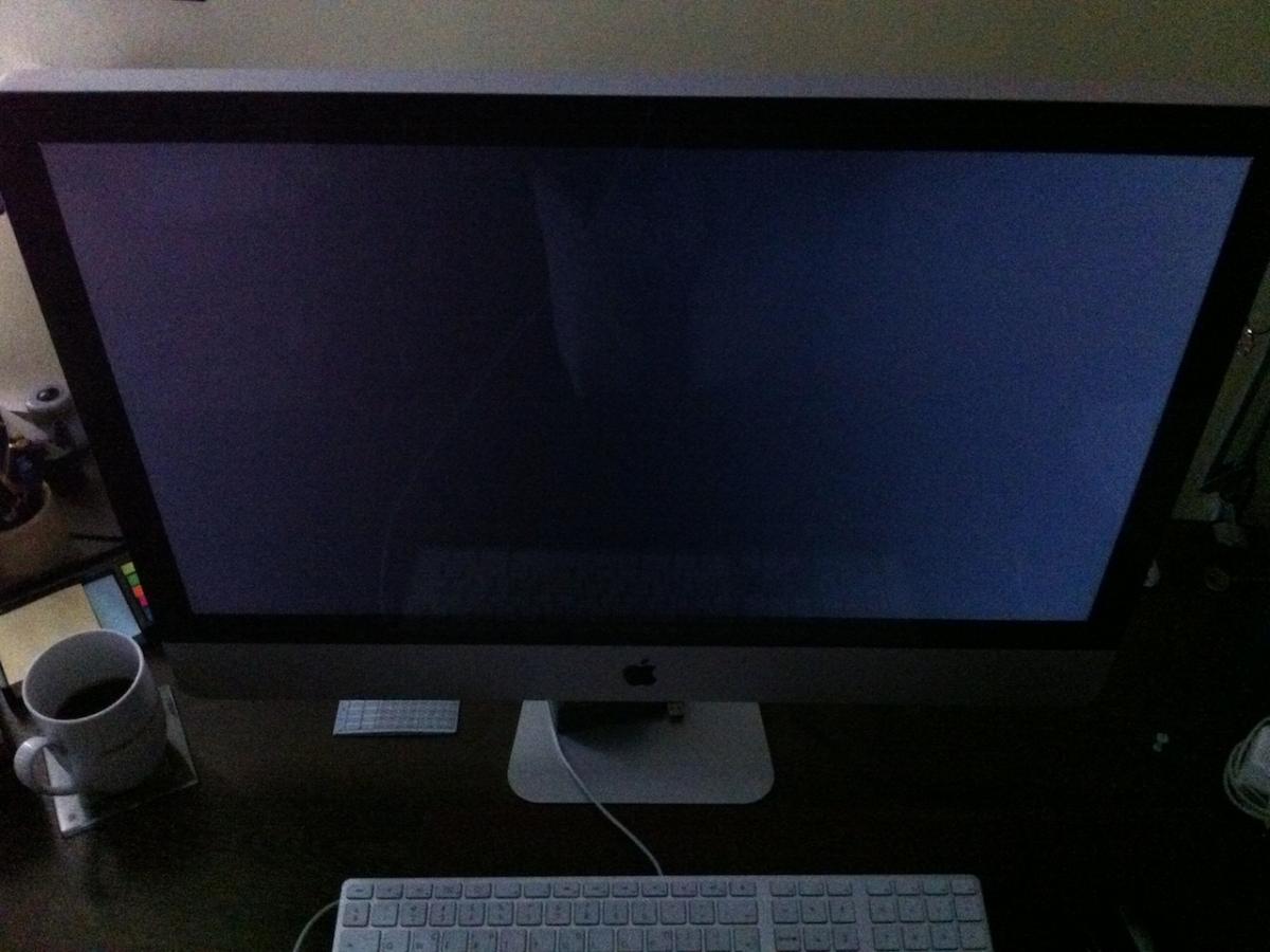

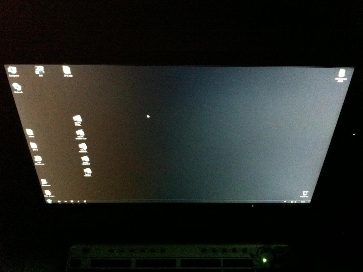

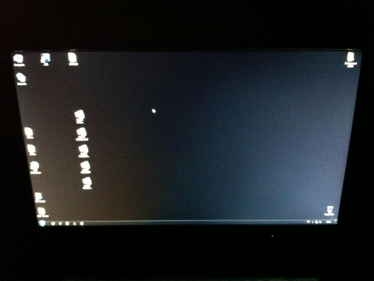

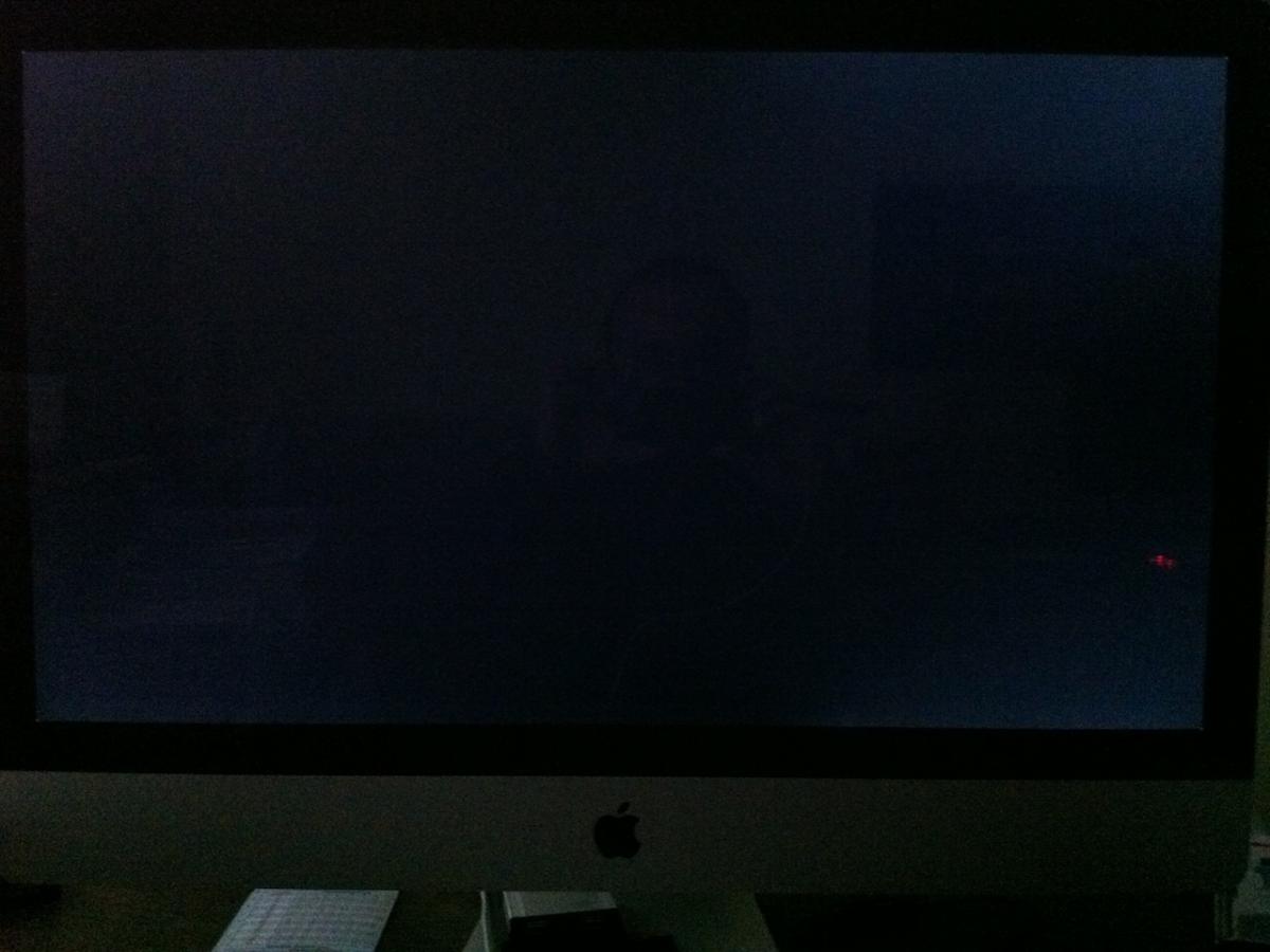

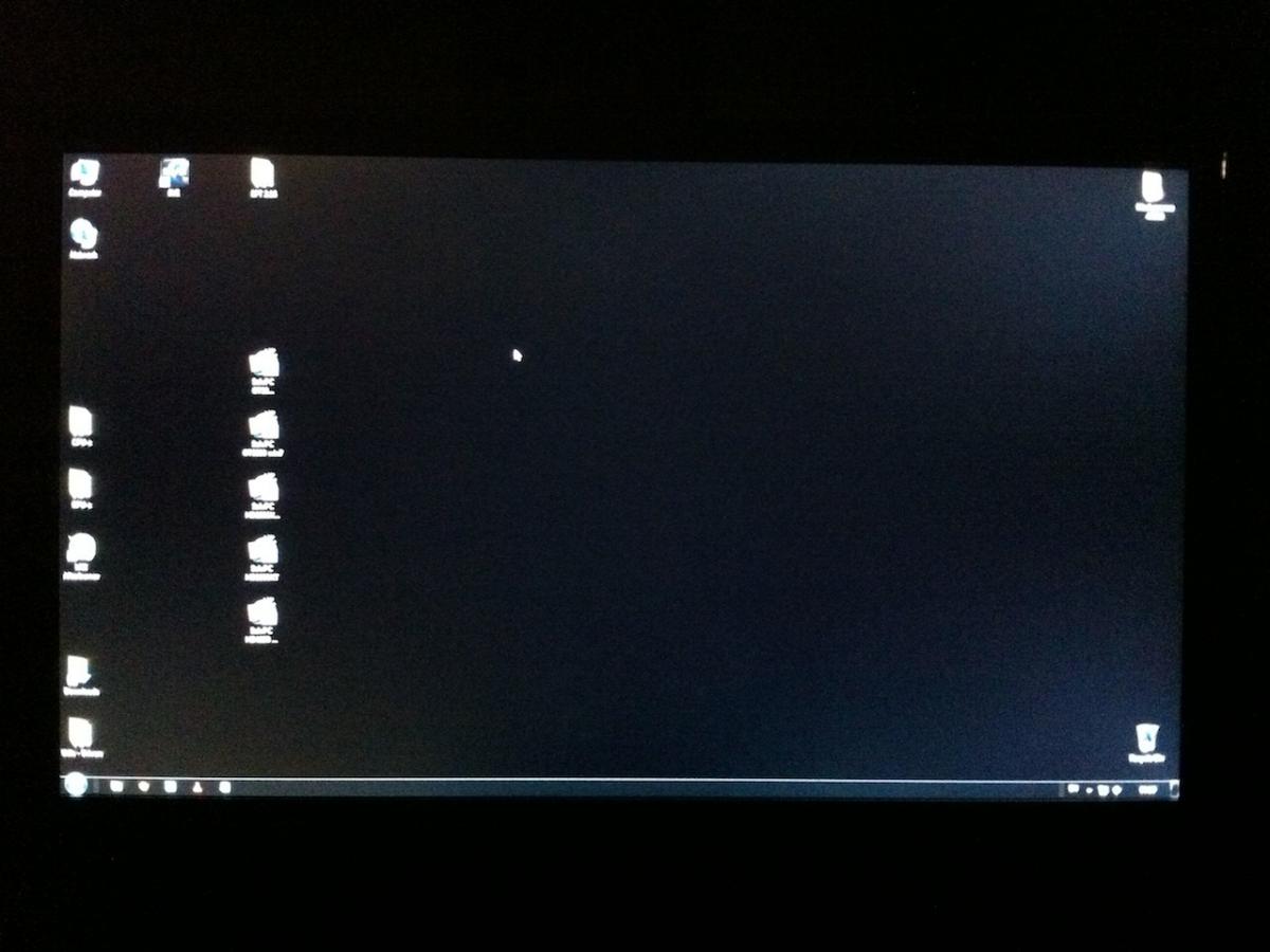

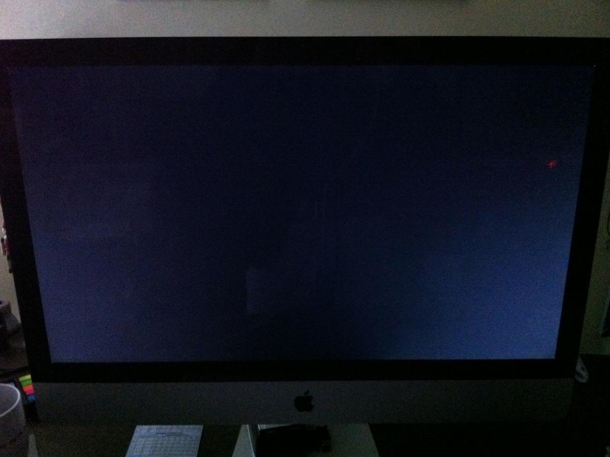

RTouris Δημοσ. 29 Νοεμβρίου 2012 Δημοσ. 29 Νοεμβρίου 2012 Καλησπέρα στο φόρουμ! Θα ήθελα να μοιραστώ μαζί σας την έως τώρα εμπειρία μου σχετικά με το μόνιτορ του θέματος..Πρόσφατα και μετά από πολλή μελέτη reviews, ανάλυση τεχνικών χαρακτηριστικών σχετικά με τις IPS, τις γωνίες θέασης (178/178) και τους χρόνους απόκρισης 5ms (grey-to-grey) αγόρασα από το eshop το εν λόγω μόνιτορ. Δυστυχώς μετά από δύο σχεδόν ημέρες "συμβίωσης" θα αναγκαστώ να το επιστρέψω καθότι είμαι πεπεισμένος πως πρόκειται είτε για ελαττωματικό μοντέλο, ή για ελαττωματική σειρά γενικότερα. Συγκεκριμένα παρατηρείται -όπως βλέπετε και εσείς στις φώτος (windows)- με την χρήση μαύρου, αλλά και σκούρου background έντονη φωτεινότητα με παράλληλη χρωματική ανομοιογένεια της διάταξης της σε όλο το δεξί τμήμα της οθόνης, κατάσταση η οποία σε κανονική γωνία κλίσης του χρήστη με την οθόνη φαίνεται εντονότατα στο κάτω δεξί και λιγότερο ίσως στο επάνω δεξί τμήμα αυτής. Η οθόνη δοκιμάστηκε με σύνδεση DVI-D, 2 διαφορετικά καλώδια, 2 διαφορετικές κάρτες γραφικών, καθώς και με σύνδεση D-SUB (VGA) στην εγγενή της ανάλυση 1920x1080. Παράλληλα το laptop μου (MacBookPro 15.4''), καθώς και το 27'' (IPS) iMac ΔΕΝ παρουσιάζουν το φαινόμενο ούτε κατά το ελάχιστο πράγμα που με οδηγεί να συμπεράνω πως το συγκεκριμένο κομμάτι είναι ελαττωματικό. Συνημμένες παρακάτω βλέπετε τρεις (3) φωτογραφίες που δείχνουν την οθόνη υπό γωνία κλίσης με τον κατακόρυφο άξονα στις 90, 70, 50 μοίρες αντίστοιχα. Για άμεση σύγκριση αμέσως παρακάτω παραθέτω ακόμα τρεις (3) φωτογραφίες που δείχνουν την οθόνη του iMac 27'' (IPS επίσης) που χρησιμοποιώ στο γραφείο μου υπό τις ίδιες γωνίες θέασης... ...θα ήθελα την γνώμη σας.. Δημήτρης [edit] θα σας κρατήσω ενήμερους σχετικά με τα νεότερα από το τμήμα τεχνικής υποστήριξης της εταιρίας [/edit]

guido Δημοσ. 30 Νοεμβρίου 2012 Δημοσ. 30 Νοεμβρίου 2012 και να την αλλάξεις λίγο ως πολύ θα το κάνει και η νέα. Και οι IPS της DELL το κάνουν. για αρχή χαμήλωσε την φωτεινότητα. δες στο tftcentral για προτιμώμενο calibration και αν μετα σε νορμαλ καθημερινό φωτισμό και χρήση ειναι ευδιάκριτο και ενοχλεί ζήτα αλλαγή. στην πρωτη φωτό πάντως, αν μιλάμε για τελειως σκοτάδι στο δωμάτιο, και υψηλή φωτεινότητα οθόνης, νορμαλ επιπεδα μου φαινεται το backlight. στην δευτερη και τρίτη ειναι ips glow. αν στο κανει μονο απο "ψηλά" και οχι απο γωνίες θέασης στο υψος της οθόνης ειναι οκ, αλλιως μαλλον εχει tinting Δες την δικιά μου Dell στην φωτό κάτω. Περα απο την πρωτη φορα που το κοιταξα σε συνθηκες σκοτους κτλ και εβγαλα και την φωτό δεν το ξανα παρατήρησα. http://imageshack.us/photo/my-images/94/backek.jpg/

RTouris Δημοσ. 30 Νοεμβρίου 2012 Μέλος Δημοσ. 30 Νοεμβρίου 2012 Μου φαίνεται δύσκολο να δεχτώ πως προ 6ετίας 15.4'' LCD του MacBookPro καθώς και η προ 3ετίας 27'' LCD LED IPS του iMac δεν εμφανίζουν καθόλου ή σε πολύ μικρότερο βαθμό το φαινόμενο...επίσης στην περίπτωση που δεν το έχετε προσέξει θα ήθελα να ρίξτε μια δεύτερη ματιά στη διαφορετικότητα της απόχρωσης στο αριστερό τμήμα (θερμό λευκό) σε σχέση με το δεξί τμήμα (ψυχρό λευκό)... ...από την άλλη πλευρά το πρόβλημα γίνεται ολοένα εντονότερο στις περιοχές που "προσβάλλονται" από το φαινόμενο καθώς δεν υπάρχει η δεδομένη ευκρίνεια αριθμών και συμβόλων σε μαύρο background (εφαρμογές AutoCAD κλπ). Όπως και να έχει εν τέλει αποφασίστηκε να ακολουθηθεί η οδός με την on-site αντικατάσταση που προσφέρει η LG Ελλάδας, αφού διαφορετικά η οθόνη θα έπρεπε να σταλεί στο eshop Αθήνας για τεχνικό έλεγχο κλπ κάτι που θα καθυστερούσε σαφώς την όλη διαδικασία..

RTouris Δημοσ. 30 Νοεμβρίου 2012 Μέλος Δημοσ. 30 Νοεμβρίου 2012 ThReSh οθόνη που να μην το κάνει αυτό έχω βρεί όπως μπορείς να δεις σύμφωνα με τις συνημμένες εικόνες 4, 5, 6...το παράξενο είναι πως γενικώς θεωρείται ότι η συμπεριφορά των σύμφωνα με τις φωτο 1, 2, 3 είναι φυσιολογική...κατ' εμέ δεν είναι, να δούμε τι θα πει και το σέρβις της LG :/ Πάντως θα μου επιτρέψετε να πω ότι οι εικόνες που βλέπω στα 1-3 παραπέμπουν σε "παιδικές" αρρώστιες των TFT LCD και σε καμία περίπτωση "premium" IPS LED display με αρχική τιμή διάθεσης στην αγορά ~€200
