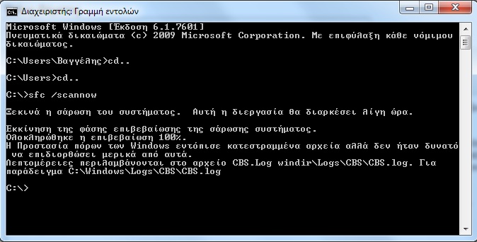

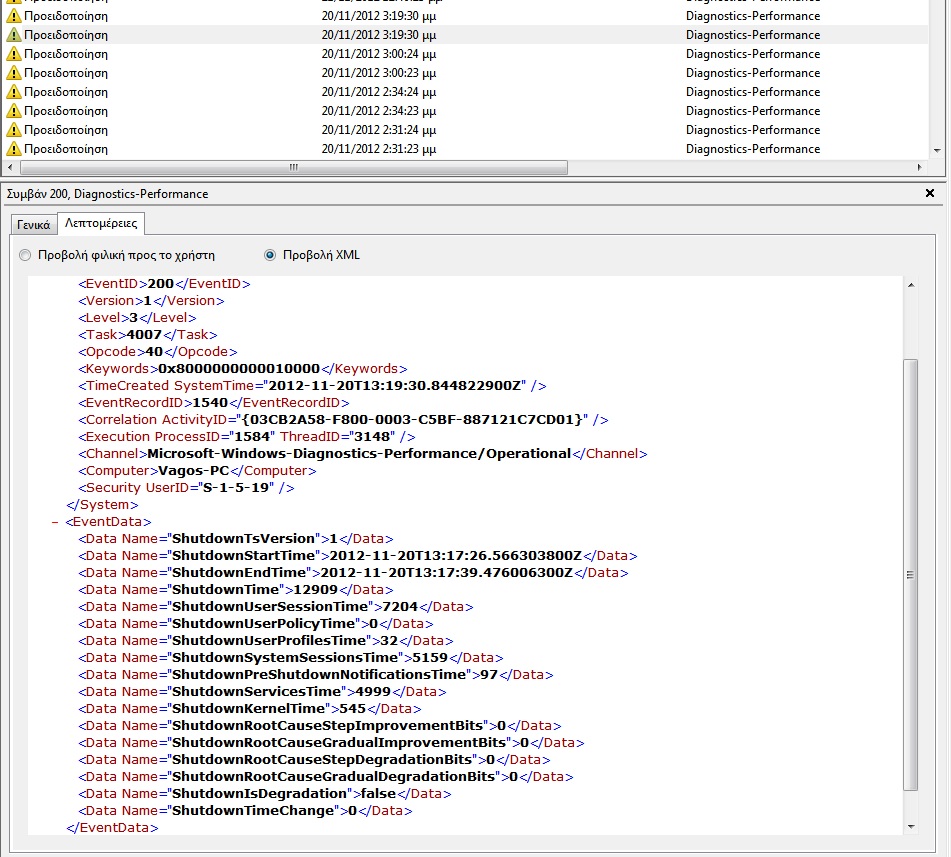

Δεινόσαυρος Δημοσ. 21 Νοεμβρίου 2012 Δημοσ. 21 Νοεμβρίου 2012 Καλησπέρα σας. Έχω τα windows 7 ultimate 64bit SP1 και έχω κάνει όλες τις ενημερώσεις. Αντιμετωπίζω προβλήματα με τον τερματισμό. Συγκεκριμένα μετά την εντολή τερματισμού εμφανίζεται για λίγα δευτερόλεπτα η κλασσική οθόνη που λέει ότι κάποιο πρόγραμμα είναι ανοιχτό και τα windows θα το αναγκάσουν να κλείσει. Τις περισσότερες φορές δεν δείχνει τίποτα στη λίστα ενώ άλλες δείχνει τον σκληρό μου (την αποθήκη). Τα windows το τερματίζουν αυτόματα και το pc κλείνει κανονικά. Η τελευταία αλλαγή hardware που έκανα ήταν ένα ασύρματο ποντίκι και πλητρολόγιο. Μετά από ψάξιμο βρήκα μια εντολή που φαίνεται σχετική και είναι η sfc /scannow. Bρίσκει κατεστραμμένα αρχεία συστήματος αλλά δεν μπορεί να τα επιδιορθώσει. Eπσυνάπτω την απάντηση της εντολής. Επίσης επισυνάπτω το αρχείο καταγραφής συμβάντων αναφορικά με τον τερματισμό, καθώς και το cbs.log. Άσχετα κολλήματα ή άλλου είδους προβλήματα δεν παρατηρούνται. Ευχαριστώ προκαταβολικά όσους κάνουν τον κόπο να ασχοληθούν.

Moderators Gi0 Δημοσ. 21 Νοεμβρίου 2012 Moderators Δημοσ. 21 Νοεμβρίου 2012 Νοπ, δυστυχως το συγκεκριμενο xml δεν λεει και πολλα πραγματα και δεν μπορω να σου απαντησω εαν ειναι σχετικο, καθως απλα αναφερει γενικες πληροφοριες του στυλ "ναι, εδω οντως κατι συμβαινει". Edit: Φανταζομαι εχεις απορριψει τα προφανη "καποιος εξωτερικος προσπαθει να γινει unmount για 43 δευτερολεπτα" και αλλα αντιστοιχα. Απλα το λεω σε περιπτωση που σου ξεφυγε και "σπαταλησεις" τον οποιο χρονο αφιερωσεις για να βρεις ακρη
