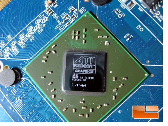

doakes Δημοσ. 31 Οκτωβρίου 2012 Δημοσ. 31 Οκτωβρίου 2012 H Arctic Silver 5 μπορεί εύκολα να βραχυκυκλώσει τους ακροδέκτες ενός SMD.Επισυνάπτω φωτογραφία από chipset κάρτας γραφικών με SMDs πάνω του που μπορεί να βραχυκυκλώσουν, αν φτάσει εκεί η ηλεκτρικά αγώγιμη πάστα!
kousman Δημοσ. 31 Οκτωβρίου 2012 Μέλος Δημοσ. 31 Οκτωβρίου 2012 ναι αυτο εννοουσα ! τι μου προτείνεις να κανω? υπαρχει καποια παστα που ενδεικνυται για καρτα γραφικων? ή μπορω να βαλω το thermal pad για να ειμαι σιγουρος?υπαρχει περιπτωση να χαλασε η καρτα γραφικων?(μου εδειχνε πληροφορια στην οθονη μεχρι να κλεισει)
doakes Δημοσ. 31 Οκτωβρίου 2012 Δημοσ. 31 Οκτωβρίου 2012 Παρε την Arctic Ceramique και θα΄σαι μια χαρα.Αν ομως ειχε thermal pad πρεπει να ξαναβαλεις thermal pad γιατι ειναι πιο παχυ και με την παστα συνηθως δε καλυπτεται καλα το κενο με αποτελεσμα να καιγεται λιγο καιρο μετα η καρτα γραφικων.Για thermal pads δες εδω https://www.skroutz....ase=thermal pad Καλο ειναι να μη ξαναβαλεις το ιδιο χρησιμοποιημενο thermal pad.
