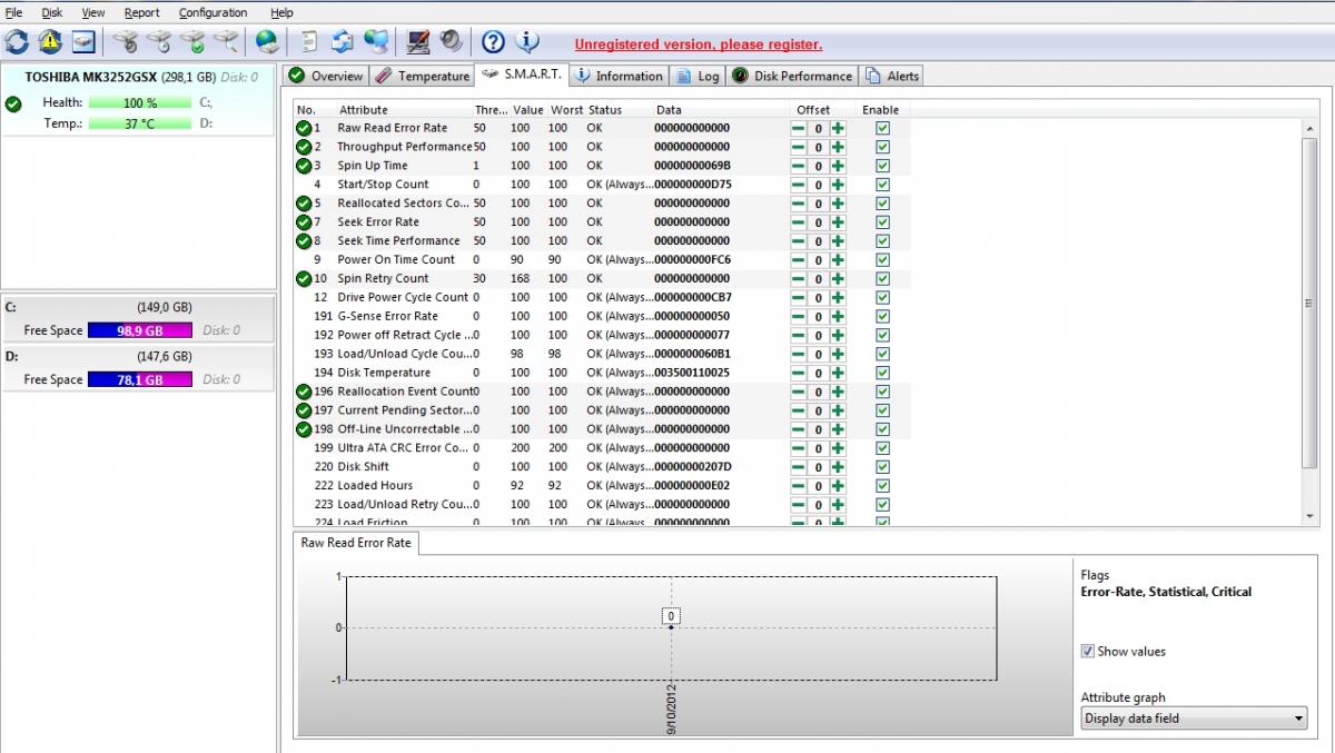

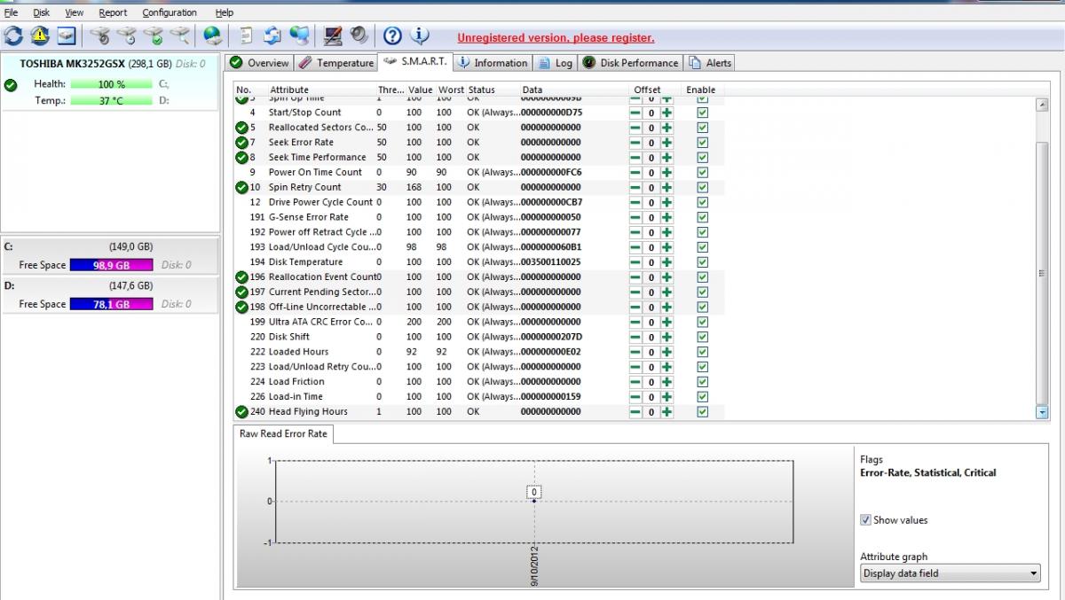

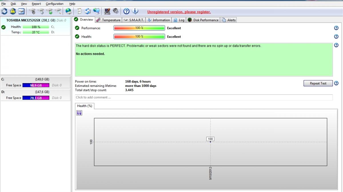

Δεινόσαυρος Δημοσ. 9 Οκτωβρίου 2012 Δημοσ. 9 Οκτωβρίου 2012 Ποιά είναι τα πλήρη χαρακτηριστικά του υπολογιστή σου? Κατέβασε αν θέλεις το hd sentinel και πόσταρε ένα scrnshot.

Kotsos87 Δημοσ. 9 Οκτωβρίου 2012 Μέλος Δημοσ. 9 Οκτωβρίου 2012 Τι από τα δύο ισχύει...; και τα δυο γιατι το εκανε και πριν το φορματ... Ποιά είναι τα πλήρη χαρακτηριστικά του υπολογιστή σου? Κατέβασε αν θέλεις το hd sentinel και πόσταρε ένα scrnshot. το κατεβαζω και ποσταρω σε λιγο... Ποιά είναι τα πλήρη χαρακτηριστικά του υπολογιστή σου? Κατέβασε αν θέλεις το hd sentinel και πόσταρε ένα scrnshot. σε αυτο το προγραμμα τι ακριβως να ποσταρω γιατι εχει διαφορα ? (πρωτη φορα το χρησιμοποιω)
