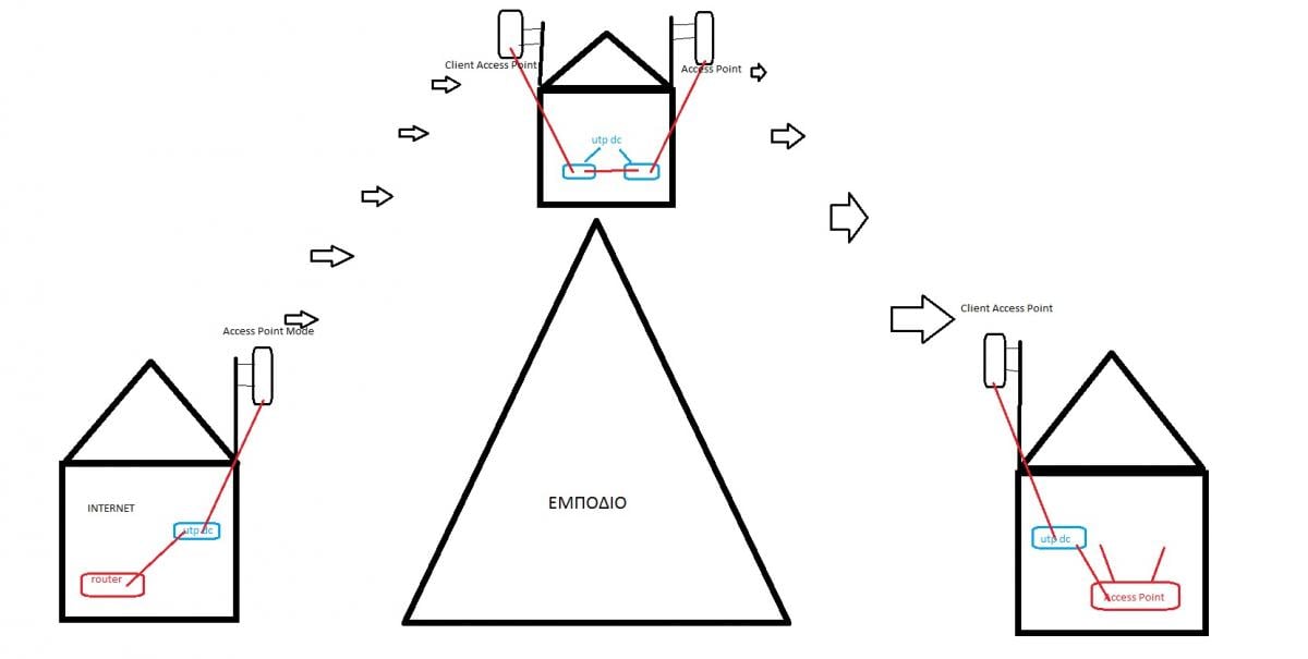

Μπράβο πολυ ωραιος ο οδηγος, νομιζω οτι πρεπει να γινει sticky.
Διαβαζα κανα 2ωρο άλλα τοπικ χωρις να καταλαβω τι λενε. Μολις επεσα στο δικο σου, μεσα σε 10 λεπτα καταλαβα τα παντα!
Εγω εχω να καλυψω αποσταση περιπου 800 μετρα με πεντακαθαρη οπτικη επαφη, οποτε πιστευω οτι θα τα καταφερω.
Για τα προιοντα που προτεινεις εχουν μικρη διαφορά στην τιμή και δεν αποφασισα ποιο να αγορασω. Αν πάρω 2 TP-Link πως θα τα ευθυγραμμίσω να κοιτανε το ένα το άλλο;
Σε αρκετα τοπικ προτειναν και το παρακάτω προιον αλλά δεν γνωρίζω περισσότερα για να κανω κριτική.
http://www.skroutz.gr/s/313033/Ubiquiti-NanoStation-2.html
Φίλε μου αρχικά να σε ευχαριστήσω πολύ για τα καλά σου λόγια. Τώρα. Για το αν θα πρέπει να γίνει sticky αυτό είναι θέμα των mod και όχι δικό μου. Αν θελήσουν να το κάνουν εγώ δεν θα φέρω αντίρρηση. Σχετικά με αυτό που θες να κάνεις. Αν έχεις σκοπό να έχεις μόνιμη σύνδεση μεταξυ των δύο σημείων τότε θα ήταν καλύτερα να χρησιμοποιήσεις access point που δουλεύει στα 5Ghz. Αυτό στο λέω γιατί τα 5 είναι σχετικά ποιο καθαρά από ότι τα 2.4. Επίσης τα 2 access point πρέπει να κοιτάνε το ένα το άλλο. Αν δεν μπορείς να τα ευθυγραμμίσεις 100% δεν πειράζει. Έχουν άνοιγμα 40 μοίρες, οπότε αυτό δεν πρέπει να σε αγχώνει. Αυτό που έβαλες είναι και αυτό πολύ καλό αλλά ακριβό και με τα ίδια λεφτά μπορείς να πάρεις κάτι καλύτερο. Βέβαια τα 800 μέτρα θεωρούνται σχετικά μικρή απόσταση οπότε δεν θα δείς και τρελλή διαφορά. Εγώ θα σου πρότεινα 2 http://www.skroutz.g...TL-WA7510N.html
ή 2 http://www.skroutz.g...om=autocomplete
Βέβαια υπάρχει πλέον και αυτό στα 2,4 http://computers.xpa...O-AIRMAX.html�� το οποίο είναι εξίσου δυνατό και από την κορυφαία ubiquiti. Πάρε κάτι από αυτα τα 3. Αν και εγώ θα πρότεινα το πρώτο στα 5Ghz

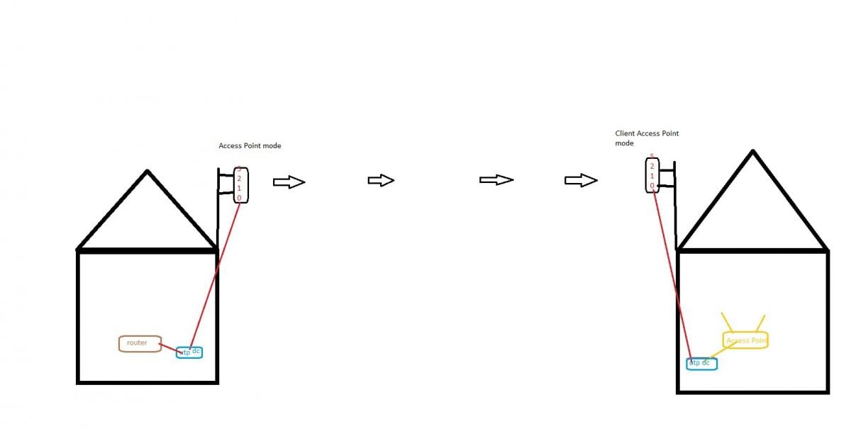

Μπραβο για τον οδηγο και την πρωτοβουλια. Θα κανω μερικες παρατηρησεις απτην πλευρα μου.
Σε καποιο σημειο αναφερεις σωστα οτι πρεπει να αλλαχθει η IP του client AP, αλλα το νουμερο που δινεις δεν ειναι κανονας. Εξαρταται απο το ip range που καθοριζεται απτο router του συνολικου δικτυου. Θελω να πω οτι αν καποιος βαλει στα τυφλα 192.168.1.253 ας πουμε, υπαρχει περιπτωση να εχει προβληματακια. Το *1* θα πρεπει να ειναι μεταβλητη που θα καθοριζεται απτο ρουτερ
Στο poe ομολογω οτι 60 μετρα δεν ακουσα ποτε να δουλευουν σωστα. Στις περισσοτερες περιπτωσεις που ειδα, τα 25 μετρα ηταν το οριο στα 12volt poe (πχ 5210) για ομαλη λειτουργια, ενω με ΚΑΛΟ και ακριβο καλωδιο εφτανε οριακα στα 40μετρα. Ωστοσο δεν ξερω την συμπεριφορα σε υψηλοτερες τασεις 19volt (ubiquiti).
Σαν hint μπορεις να προσθεσεις επισης να χρησιμοποιειται σε καθε περιπτωση WPA/WPA2 AES encryption για το link.
Μια ακομα πληροφορια ειναι οτι ο νομος επιτρεπει εως 100mW εκπομπη. Λογου χαρη το 5210 ειναι 400mW δηλαδη 4 φορες πανω απο το νομιμο οριο, αλλα εχει φυσικα μεσα στα μενου του επιλογες οσον αφορα την ισχυ εκπομπης. Το αναφερω καθαρα πληροφοριακα, καθως μερικους ισως να τους αφορα για διαοφορους λογους.
Και τελος, συμβουλευω να αποφευγονται τα 2.4ghz για λειτουργιες σαν αυτη που παρουσιαζεται στο τοπικ. Ο μονος λογος να προτιμηθει link στα 2.4ghz ειναι για να εχετε προσβαση και σε εναλλακτικα ελευθερα δικτυα της περιοχης σε περιτπωση που προκυψει καποιο θεμα με το δικο σας link (πχ αυτος που σας στελνει να αποφασισει να μην σας στελνει πλεον ή να μεινει απο ιντερνετ για Χ,Υ λογους κλπ).

Ενα μπραβο και απο εμενα..
Πιστευω θα βοηθησει αρκετους φιλους.
Να προσθεσω και εγω κατι οσον αφορα το θεμα poe .
Με αυτο : https://www.aerial.net/shop/product/76_97/948/ubiquiti-nb5g25-nanobridgem5-airmax-apcpe.html περιπου 50 m cat 6
Με αυτο : http://gr.level1.com...-7000/p-969.htm αλλα με καλωδιο cat 7 περιπου 235 m.
Και τα δυο δουλευουν χωρις κανενα προβλημα .
τι λες για 2 Χ αυτο εδω + 1χ access point + 2 ξεχωριστα αντικεραυνικα φιλε μου....για αποστασταση 2χλμ με οπτικη επαφη???
το γνωριζεις φανταζομε οτι με αυτα δεν χρειαζεσε access point.
Και ναι οπως ειπε και ο φιλος τα 2χιλ τα εχεις για πλακα...
Μάλλον το θέλει για να στέλνει ασύρματα στο χώρο του
Γραφεις στις οδηγιες οτι με ενα παλιο wifi router μπορει κανεις να στειλει ασυρματο στο χωρο του. Πως θα γινει αυτο αφου τα ρουτερ των ISP παιρνουν απο τηλεφωνικο καλωδιο ενω η κεραια έχει εξοδο καλωδιο δικτυου.
