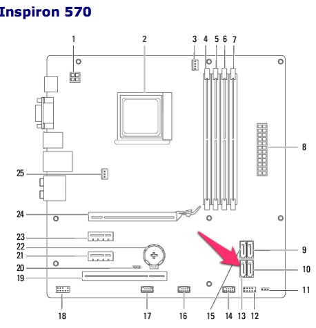

InTheEnd Δημοσ. 28 Σεπτεμβρίου 2012 Δημοσ. 28 Σεπτεμβρίου 2012 Παιδια σημερα πηρα τον Agility,προσπαθω να τον κανω Install των εχω βαλει 1 στο boot device. Αλλα παλι λεει Sata 0 Ιnstalled Boot Device not found. Καμια βοηθεια για το πως κανω Install?

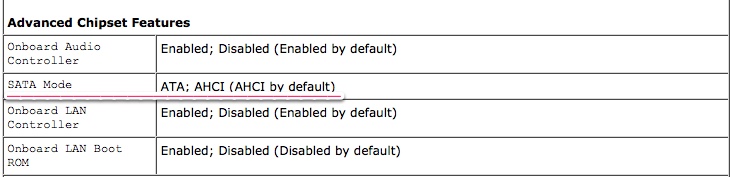

MoviemakerGr Δημοσ. 28 Σεπτεμβρίου 2012 Δημοσ. 28 Σεπτεμβρίου 2012 Τι μητρική έχεις ? Έχεις γυρίσει σε Ahci ? είσαι στον Intel controler θέση 0_1 η όποια είναι πρώτη any way ?
InTheEnd Δημοσ. 28 Σεπτεμβρίου 2012 Μέλος Δημοσ. 28 Σεπτεμβρίου 2012 Ειμαι αρχαριος σε τετοια θεματα. Και δεν καταλαβα τιποτα απολυτως αποτι μου ειπες... Μπορεις να το πεις πως να το πως.. πιο πολυ στα ελληνικα? Μητρικη http://www.newgeardeals.com/Dell_4GJJT_04GJJT_CN_04GJJT_p/4gjjt.htm
MoviemakerGr Δημοσ. 28 Σεπτεμβρίου 2012 Δημοσ. 28 Σεπτεμβρίου 2012 Σύνδεσε τον εκεί που σου έχω το βελάκι και αν έχεις άλλον δίσκο αφαίρεσε τον μέχρι να κάνεις την εγκατάσταση. Αν δεν ξέρεις να μπαίνεις στο Bios ζήτα την συνδρομή ενός φίλου που να μπορεί να έρθει να σου δείξει. Απ'οτι λέει όμως το manual έχει default τις σωστές ρυθμίσεις.
