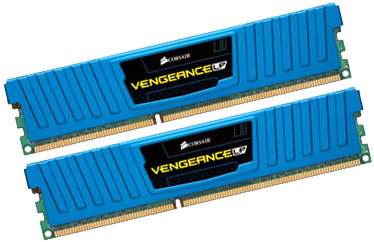

Abudi Δημοσ. 8 Σεπτεμβρίου 2012 Δημοσ. 8 Σεπτεμβρίου 2012 Είχα ένα πρόβλημα με το να εγκαταστήσω 1.65V RAM (Kingston HyperX Genesis ) σε μητρική που δέχεται 1.5 (Gigabyte Z77X-D3H). Άλλοι λένε ότι θα δουλέψουν με το 1.5 που προσφέρει η μητρική και θα τρέχουν χαμηλότερα από τα 1600MHz, άλλοι ότι θα δημιουργήσει θέμα με το memory control του i5 (όλα αυτά τα γράφω "copy-paste" από ξένα φόρα). Ρώτησα ένα φιλαράκι και μου λέει, "από να μπλέξεις με θέματα ηλεκτρονικής καλύτερα να λύσεις ένα πρόβλημα "χωροταξίας" παίρνοντας τις Corsair Vengeance (1.5V) και αντί για την CoolerMaster Hyper 212 (που μάλλον δε θα τις χωρέσει) να δεις κάποια άλλη ψύκτρα." Επέλεξα να ακολουθήσω τη συμβουλή του λοιπόν. Υ.Γ. Το κουτί που θα στεγαστούν θα είναι το Corsair Carbide 400R ή το Corsair Obsidian 550D
MoviemakerGr Δημοσ. 8 Σεπτεμβρίου 2012 Δημοσ. 8 Σεπτεμβρίου 2012 Υπάρχουν και corsair vengeance low profile http://www.visionstudio.gr/prodinfo.asp?id=25587&cat=4&sub=244&pmanuf=undefined&sort=undefined&step=2
Abudi Δημοσ. 8 Σεπτεμβρίου 2012 Μέλος Δημοσ. 8 Σεπτεμβρίου 2012 Ωραίος! Το είχα ψάξει λίγο το site αλλά νόμιζα πως η low Profile δεν έβγαινε σε "kit of 2"

ninos30 Δημοσ. 8 Σεπτεμβρίου 2012 Δημοσ. 8 Σεπτεμβρίου 2012 Είναι ΚΑΙ για ψαγμένους. Από Χ και πάνω. Άλλά και τι μ' αυτό. Απλά είναι μνήμες που τραβάνε πολύ πιο ψηλά από τα αναγραφόμενα. Εσύ παίξε τις stock Αλλά και οι παραπάνω LP γιαυτό που θέλεις μια χαρά είναι. Εναλλακτικές σου δίνω
TEOKOS Δημοσ. 8 Σεπτεμβρίου 2012 Δημοσ. 8 Σεπτεμβρίου 2012 Για την ιστορία και μόνο για να μην μένουν εντυπώσεις καθώς διαβάζουν αρκετοί οι Vengeance έχουν πρόβλημα χωροταξίας με μερικές ψυκτρες σε atx mobos μόνον όταν χρησιμοποιούνται 4 dim μνήμης.
ninos30 Δημοσ. 9 Σεπτεμβρίου 2012 Δημοσ. 9 Σεπτεμβρίου 2012 Και για να συμπληρώσω τον Teokos, εγώ με 4 Vengeance και ένα γαιδουράκι ψύκτρα (Hyper6) δεν είχα θέμα. Σήκωσα λίγο πιο ψηλά τον ανεμιστήρα. Μετά άλλαξε συ Hydro οπότε εκεί δεν τίθεται θέμα. Είναι λίγο το να προσέχουμε για να έχουμε το όλο θέμα.
