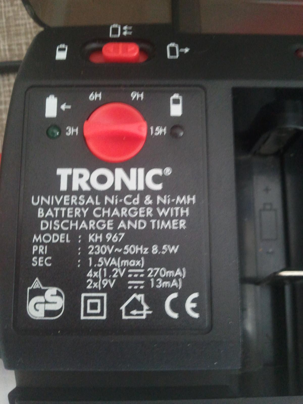

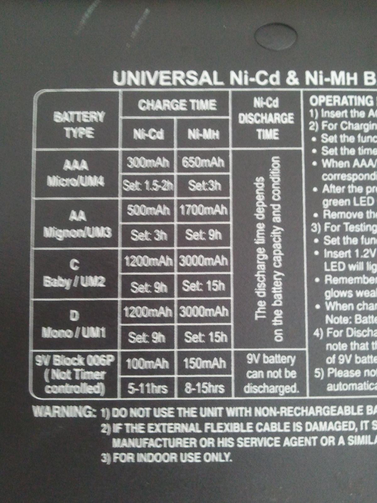

arxaggelos Δημοσ. 30 Ιουλίου 2012 Μέλος Δημοσ. 30 Ιουλίου 2012 (επεξεργασμένο) Οπότε τσεκάρεις τον φορτιστή σου να δεις αν γράφει κάπου για 200mA output. Μην σε πάρω στο λαιμό μου και ψήσεις καμιά μπαταρία. Απλά έτσι τα ξέρω εγώ. EDIT Κοίταξα έναν παλιό TRONIC. Λέει για 270mAX4 και αναγράφει 10 ώρες για μπαταρίες 2100mA. Υποθέτω ότι στρογγυλεύουν προς τα πάνω ή υπολογίζουν και απώλειες ή εγώ δεν έχω καταλάβει πλήρως την όλη ιστορία, αλλιώς θα ανέφερε 10 ώρες για 2700mA μπαταρίες. Λογικά κάπου ο φορτιστής σου πάνω θα αναφέρει 270mA (ή λιγότερο). Ο φορτιστής ποιο πάνω που λέει για 500mA θα είναι δύο φορές ποιο γρήγορος. Τράβηξα δύο φωτό από τον δικό μου φορτιστήξ αυτή τη φορά. Για μένα είναι Σουαχίλι. Μπορείς να βγάλεις άκρη; Thanx! Επεξ/σία 30 Ιουλίου 2012 από arxaggelos
john_dr Δημοσ. 30 Ιουλίου 2012 Δημοσ. 30 Ιουλίου 2012 (επεξεργασμένο) Τράβηξα δύο φωτό από τον δικό μου φορτιστήξ αυτή τη φορά. Για μένα είναι Σουαχίλι. Μπορείς να βγάλεις άκρη; Thanx! Βλέπεις στην δεύτερη που γράφει 4Χ270mA? Αν πας να πάρεις τον άλλον από το lidl λογικά εκεί θα γράφει 4Χ500mA. Αυτό έχω καταλάβει εγώ και χοντρικά θα είναι 2 φορές ποιο γρήγορος. Στην πρώτη φωτογραφία γράφει για ΑΑΑ NiMH 3 ώρες για 650mA το οποίο χοντρικά εγώ το βγάζω στο περίπου αν πολλαπλασιάσω το 270mA X 3. με λίγα λόγια αυτό το 270 είναι πόσα mA MAX φορτίζει μέσα σε μια ώρα. Έτσι το μεταφράζω. Τώρα οι 9 ώρες για τα 1700mA δεν μου βγαίνουν με το 270mA. Θα έπρεπε χοντρικά να λέει 6-7 ώρες π.χ. Δεν ξέρω τι παράγοντες επηρεάζουν ώστε να θέλει 2+ ώρες παραπάνω για τις ΑΑ. Δεν γνωρίζω, δεν το έχω ψάξει, ίσως να δίνει λιγότερο ρεύμα στις ΑΑ? Επεξ/σία 30 Ιουλίου 2012 από john_dr
