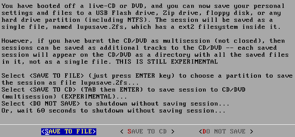

gtroza Δημοσ. 1 Ιουλίου 2012 Δημοσ. 1 Ιουλίου 2012 δες αυτό το browser-linux είναι puppylinux Persistent Save Since Browser Linux is based on Puppy Linux, it runs completely in RAM. If you want to save settings, like wallpaper preferences, icon set, and other system settings, you can do so by shutting down the computer and choosing Save File when prompted. εικονα You’ll be able to give this file a name and designate how much space you want to dedicate for saving your settings. To reset all system settings, just delete the file. τώρα γράφω από ένα puppylinux που ξεκινά απο cd και φορτώνει τις ρυθμίσεις από αρχείο όπως στο παράδειγμα το λειτουργικό φορτώνει γρήγορα γνώμη μου είναι να μην το εγκαταστήσεις σε σκληρό http://puppylinux.org/main/How%20NOT%20to%20install%20Puppy.htm .
