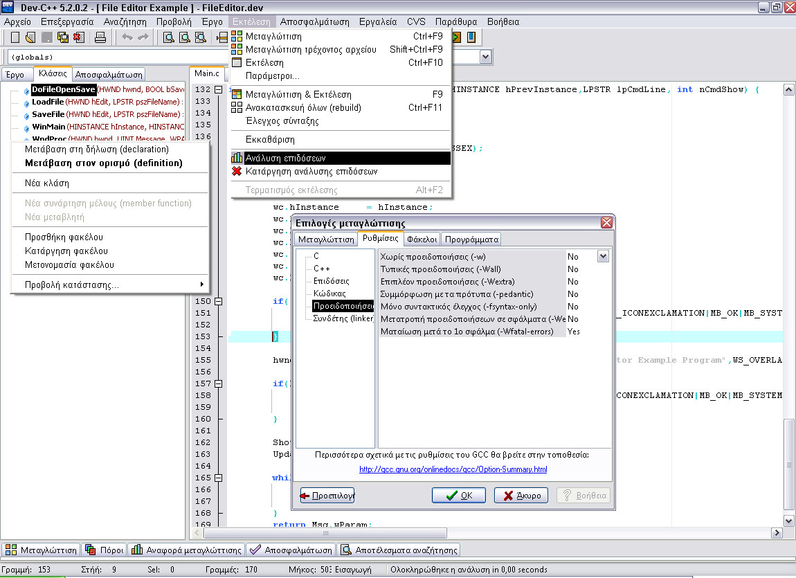

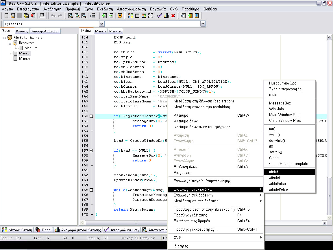

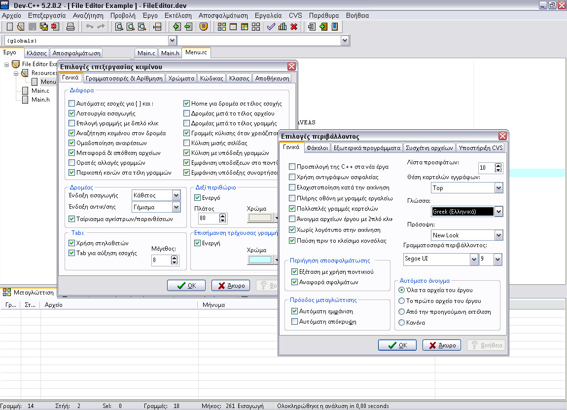

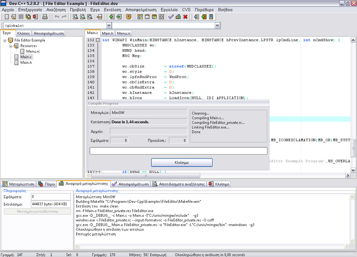

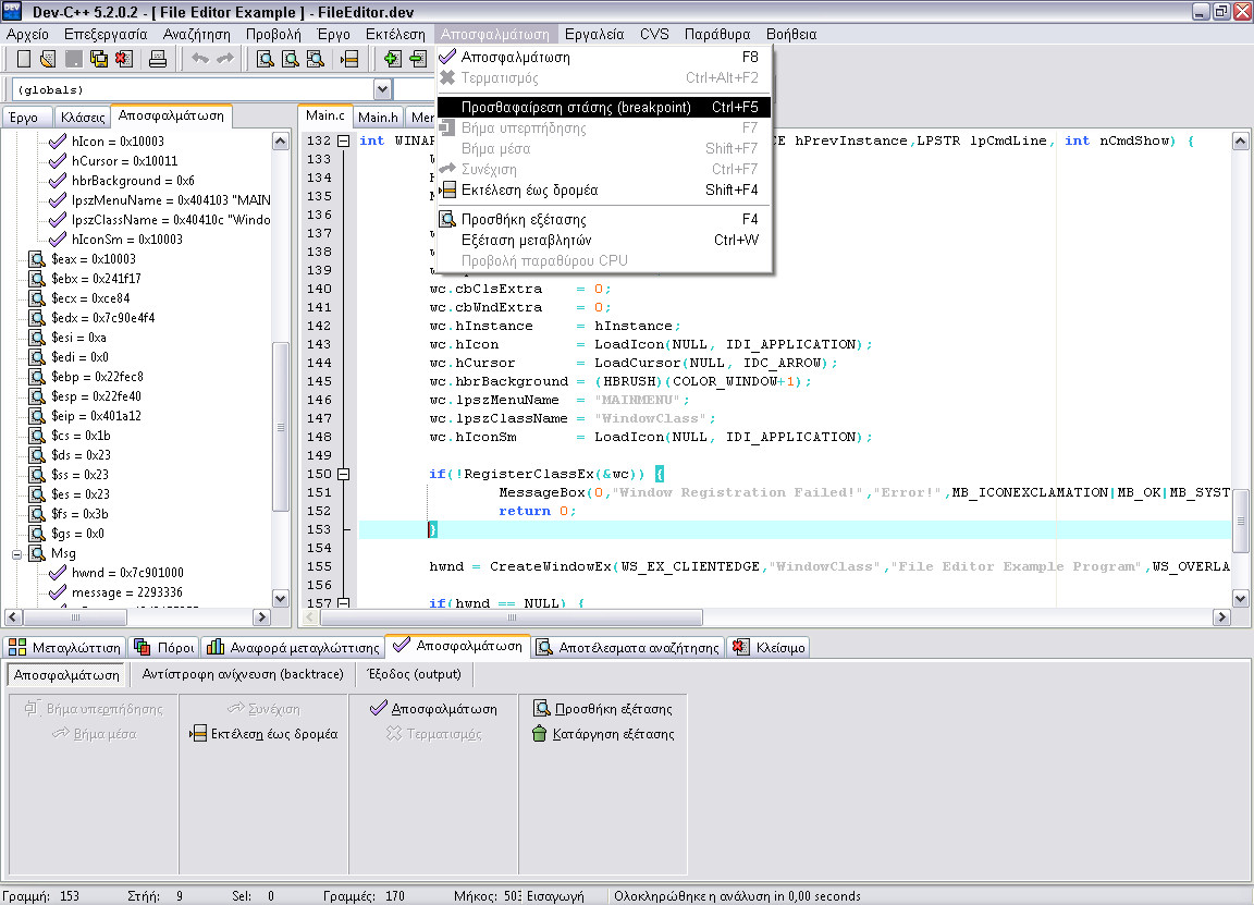

Παραθέτω και μερικά screen-shots...
post-38307-0-08953800-1339356353_thumb.jpg post-38307-0-50230400-1339356356_thumb.jpg post-38307-0-01560800-1339356345_thumb.jpg
post-38307-0-54620300-1339356347_thumb.jpg post-38307-0-19190500-1339356350_thumb.jpg

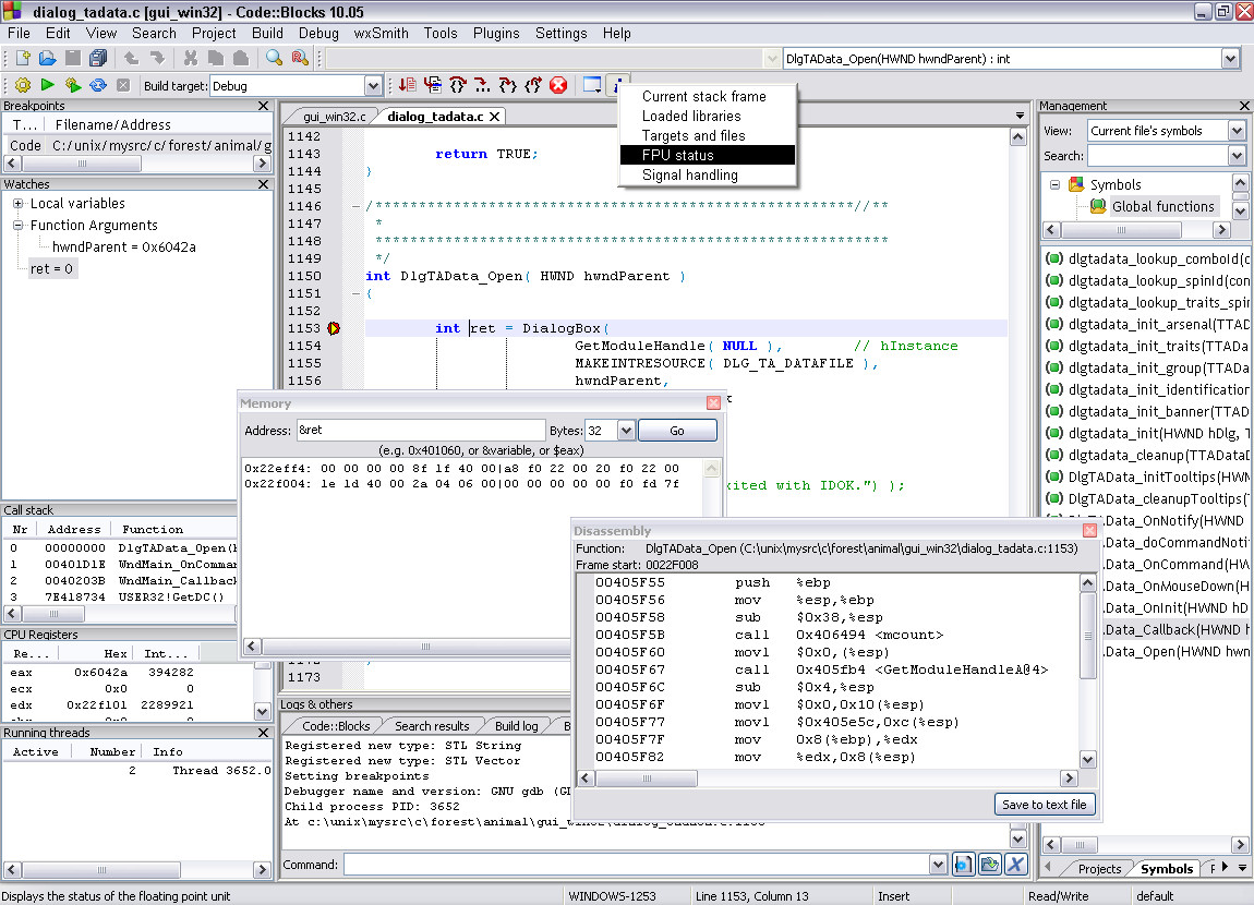

Μόλις έστησα (ξανά) το Code::Blocks, κι έκανα μια δοκιμή. Εδώ πάει σφαίρα!
Πάντως φίλε xdir (:)), νομίζω δεν υπάρχει λόγος να αλλάξεις τον debugger του VS. Πρέπει να είναι με διαφορά το καλύτερο εργαλείο debugging που υπάρχει για native Win32/64 εφαρμογές.
Όχι ότι ο gdb υστερεί σε κάτι τεχνικά, αλλά ειδικά για Windows δεν έχω βρει ακόμα front-end αντάξιο των δυνατοτήτων του. Υπάρχουν βέβαια πολλά IDEs με ενσωματωμένο front-end για τον gdb τα οποία δεν τα έχω δουλέψει. (ή τους έχω ρίξει απλώς μια ματιά κι αυτό πολύ παλαιότερα)... όπως π.χ. τα CodeLite, NetBeans, Eclipse για να αναφέρω 3 δυνατά ονόματα.
Ενδεχομένως να παρέχουν πολύ καλύτερη υποστήριξη, αλλά ποιος κάθεται να ψάχνει τόσες πολλές και διαφορετικές επιλογές, και κυρίως ποιος κάθεται να μάθει νέο IDE μόνο και μόνο για το debugging.
Παρεμπιπτόντως, όντως "τα σπάει" το Code::Blocks και η GUI υποστήριξη που παρέχει για τον gdb δεν δείχνει μόνο ταχύτατη αλλά και πλήρης ...
Δεν το θυμόμουν! Επίσης δεν θυμάμαι για ποιους λόγους το είχα απορρίψει παλιότερα ως βασικό μου IDE... μάλλον πρέπει να το ξανακοιτάξω :)

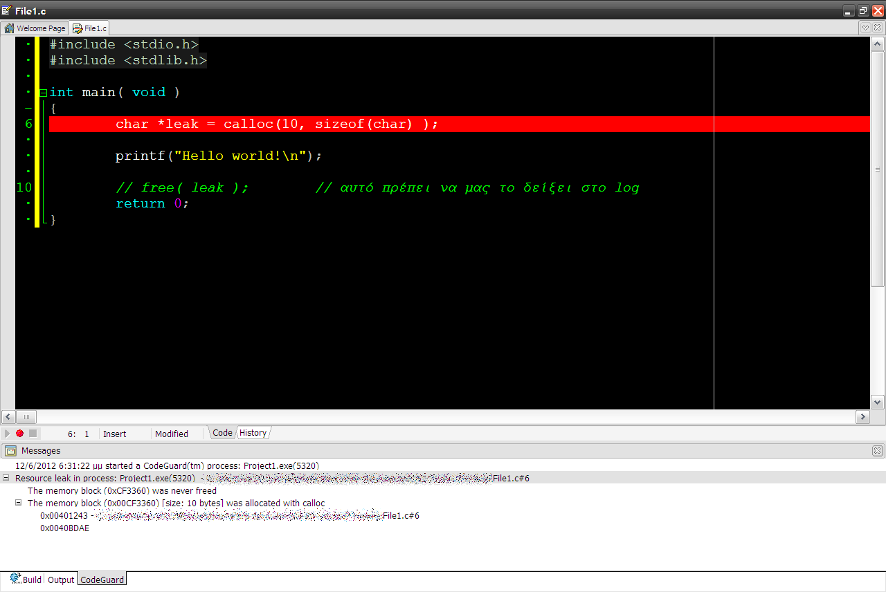

Συμπτωματικά μόλις έγραφα στο άλλο νήμα για memory-leaks και ειδικά εργαλεία που χρειάζονται για τον εντοπισμό τους, και όντως είχα το Valgrind στο μυαλό μου όταν το έγραφα. Το έχει ενσωματωμένο το Code::Blocks? Είχα την εντύπωση πως είναι μόνο για posix περιβάλλοντα. Το έχουν κάνει port κι αυτό τα θηρία;;; Θα το τσεκάρω ευθύς αμέσως!

Για τον Code::Blocks δεν ξέρω αν το ενσωματώνει (νομίζω ότι Valgrind δεν υπάρχει καν για Windows) - μιλούσα όμως για ένα ανάλογο εργαλείο (ονόματι Code Guard) που προσφέρει ο Debugger του C++ Builder (απλά ανέφερα το Valgrind κατ' αναλογία για να γίνει πιο κατανοητό το τι είναι ο Code Guard που προσφέρει το C++ Builder IDE -για όσους δεν έχουν ασχοληθεί με C++ Builder ή Delphi ;)).
Α, οπότε παρερμήνεψα το προηγούμενο ποστ σου (νόμιζα πως έγραψες ότι υπάρχει ενσωματωμένο το Valgrind στο Code::Blocks). Έτσι ήξερα κι εγώ, ότι είναι μόνο για posix (και όντως έτσι είναι, το ξανα-τσεκάρισα)...πάντως νομίζω διάβασα πως υπάρχει valgrind plugin για την posix έκδοση του Code::Blocks.
Λοιπόν, με την ευκαιρία, επειδή το στάνταρ mtrace inteface του gcc δεν είναι υλοποιημένο στο port του mingw, εγώ χρησιμοποιώ ένα πανάρχαιο αλλά αρκούντως αποτελεσματικό εναλλακτικό, που ονομάζεται MSS (follow the links).
Διατίθεται σε μορφή κώδικα, που είναι γραμμένος σε ANSI C. Χρειάζεται κάτι ψιλο-αλλαγές στα compiler flags του gcc στο makefile του, επειδή είναι από την εποχή του... Νώε. Τίποτα το τρομερό... άλλωστε τα αναγράφει και στο compilation (σταματάει ή βγάζει warnings) οπότε απλά πάτε και τα σβήνετε από το makeifile (1-2 είναι, δεν είναι πολλά).
Η ιδέα είναι ίδια με του mtrace(), με την προσθήκη της βιβλιοθήκης libmss.a που βγάζει το make στο κεντρικό φάκελο βιβλιοθηκών του gcc, και το αρχείο mss.h στο κεντρικό φάκελο των includes του gcc (αλλιώς θα πρέπει να ορίζετε χειροκίνητα στη γραμμή εντολών του gcc, με -Ι και -L)
Έχει διάφορες ρυθμίσεις, καθώς και ένα μικρό API με συναρτήσεις για να κάνει κανείς on-demand tracing σε συγκεκριμένα σημεία του κώδικά του, αλλά και χωρίς τίποτα από όλα αυτά είναι ιδιαίτερα χρήσιμο.
Με τον παρακάτω κώδικα, και περνώντας τα compile flags -DMSS και -lmms στο τέλος της γραμμής εντολών του gcc πέρνεται το log που ακολουθεί μετά τον κώδικα...

Το ζουμί είναι στον πίνακα στο τέλος, που δείχνει πόσα allocs και de-allocs έχει κάνει το πρόγραμμά σας. Αν δεν ταιριάζουν, προφανώς έχει πρόβλημα (it leaks).
Διορθώνοντας τον κώδικα (προσθέτοντας δηλαδή και το free() ) το παραγόμενο log γίνεται...

Τώρα επ' ευκαιρίας, το παραπάνω παράδειγμα στον Code Guard του C++ Builder φαίνεται ως:
