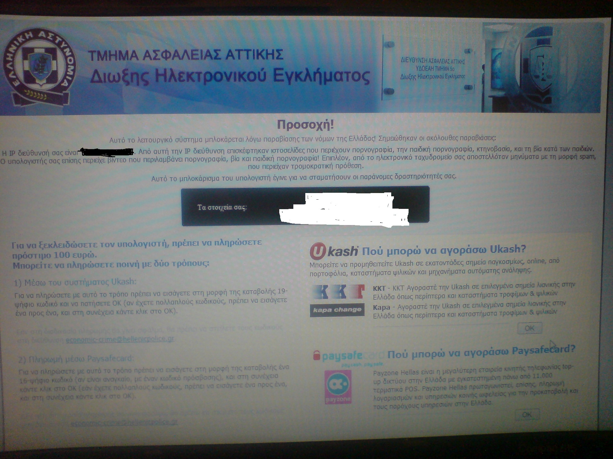

zvarthangalos Δημοσ. 27 Μαρτίου 2012 Δημοσ. 27 Μαρτίου 2012 Ένας φίλος μου είναι λίγο άτακτος όπως όλοι μας λίγο πολύ επισκέφτηκε ενα site με πορνό και μάλλον κόλλησε κάποιο ιό και όταν ανοίγει το λάπτοπ τον μπλοκάρει με το παρακάτω μύνημα Μέ ποιό τρόπο αντιμετωπίζουμε αυτό το πρόβλημα με την αποφυγή βέβαια του format.

flik Δημοσ. 28 Μαρτίου 2012 Δημοσ. 28 Μαρτίου 2012 Τις μισές φορές λύνεται με malwarebytes αλλά αλλάζει η συγκεκριμένη μόλυνση την ταυτότητά του και τις άλλες μισές δεν αναγνωρίζεται απο το malwarebytes. Όταν λέει τα σβήνεις, εννοεί τα αποεπιλέγεις απο την καρτέλα "Εκκίνηση" για να μη ξεκινούν με το σύστημά σου. Αν βγει με το Malwarebytes τότε βγήκε πλήρως. Δηλαδή ή καθόλου ή τελείως. Γενικά τροποποιεί πολλές φορές το registry key winlogon, όπου στο Shell αντί για explorer.exe δείχνει αλλού, ενώ άλλες φορές τροποποιεί το ίδιο το explorer.exe για να βλέπεις πάντα αυτό το μήνυμα. Καλή τύχη, ελπίζοντας να ανήκει στις περιπτώσεις που φεύγει με malwarebytes.
zvarthangalos Δημοσ. 28 Μαρτίου 2012 Μέλος Δημοσ. 28 Μαρτίου 2012 Τις μισές φορές λύνεται με malwarebytes αλλά αλλάζει η συγκεκριμένη μόλυνση την ταυτότητά του και τις άλλες μισές δεν αναγνωρίζεται απο το malwarebytes. Όταν λέει τα σβήνεις, εννοεί τα αποεπιλέγεις απο την καρτέλα "Εκκίνηση" για να μη ξεκινούν με το σύστημά σου. Αν βγει με το Malwarebytes τότε βγήκε πλήρως. Δηλαδή ή καθόλου ή τελείως. Γενικά τροποποιεί πολλές φορές το registry key winlogon, όπου στο Shell αντί για explorer.exe δείχνει αλλού, ενώ άλλες φορές τροποποιεί το ίδιο το explorer.exe για να βλέπεις πάντα αυτό το μήνυμα. Καλή τύχη, ελπίζοντας να ανήκει στις περιπτώσεις που φεύγει με malwarebytes. Με λίγα λόγια δεν το γλυτώνουμε το φορμάτ
flik Δημοσ. 28 Μαρτίου 2012 Δημοσ. 28 Μαρτίου 2012 Το γλυτώνεις. Δοκίμασε πρώτα το Malwarebytes σε ασφαλή λειτουργία, ένα full scan ενόσω είναι ενημερωμένο φυσικά και αν δε βγει βλέπουμε και κάνουμε άλλη διαδικασία αναλόγως ποιο ακριβώς variant του ιού είναι.
zvarthangalos Δημοσ. 28 Μαρτίου 2012 Μέλος Δημοσ. 28 Μαρτίου 2012 Νομίζω πως καθάρισε του έκανα ενα δυό restart απλα δεν ξέρω αν παίζει ρόλο η IP γιατί το έχω συνδεμένο με το δικό μου modem.
flik Δημοσ. 28 Μαρτίου 2012 Δημοσ. 28 Μαρτίου 2012 Αν δε βλέπεις το ίδιο παράθυρο πλέον ναι, είναι τυχερός και έχει καθαρίσει το malwarebytes. Τουλάχιστον το κομμάτι του ιού που προκαλούσε βλάβες. Εννοείς το έχεις συνδεδεμένο στο ίδιο router με το δικό σου; Εντάξει, σπάνια μεταδίδεται ιός απο μόνος του αν δεν μοιράζεστε κοινά αρχεία μεταξύ των δύο υπολογιστών. Καλό είναι να ρίξεις και ένα σκανάρισμα με το hijackthis και να ανεβάσεις το log εδώ σαν αρχείο κειμένου μήπως έμεινε τίποτα.
