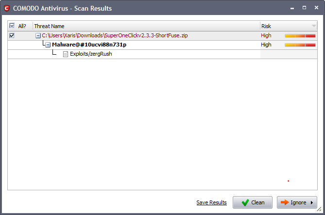

harry_fyt Δημοσ. 20 Μαρτίου 2012 Share Δημοσ. 20 Μαρτίου 2012 Να ρωτησω. Το SuperOneClickv2.3.3-ShortFuse που κατεβασα μου χτυπαει το antivirus για ιο.. Παιζει κατι ή Ignore? Δειτε την συννημενη εικονα... Συνδέστε για να σχολιάσετε Κοινοποίηση σε άλλες σελίδες άλλες επιλογές

ootyposoo Δημοσ. 21 Μαρτίου 2012 Μέλος Share Δημοσ. 21 Μαρτίου 2012 Να ρωτησω. Το SuperOneClickv2.3.3-ShortFuse που κατεβασα μου χτυπαει το antivirus για ιο.. Παιζει κατι ή Ignore? Δειτε την συννημενη εικονα... Κανεις δεν εχει αναφέρει καμεία δυσλειτουργια μετα την εγκατάσταση! Μεσα σε αυτους και εγω! Χλωμό το βλέπω για Ιό! Ωραια το εκανα σε ευχαριστω απλα εχω παρατηρισει οτι εχει ενα θεματακι με τον ηχο κλησης, πρεπει ακουω ακομα και το αγγιγμα των δαχτυλων μου οταν ειναι στο κατω μεροσ του κινητου καθωσ και τον ηχο που που κανει το δικτυο κινητης τηλεφωνιας. δεν ειναι και τοσο τραγικο για μενα καθως εχει ομορφηνει παρα πολυ το κινητο , αλλα αν υπηρχε καποια λυση θα ητανε τελεια Μπορείς να δοκημάσεις επαναγκατάσταση της ROM, αλλα πιστευω τετοια bugs θα διορθωθουν πολυ γρήγορα! Συγνώμη για τα ορθογραφικά είμαι σε σπίτι φίλου και δεν εχει λεξηλόγιο ο browser! Συνδέστε για να σχολιάσετε Κοινοποίηση σε άλλες σελίδες άλλες επιλογές
