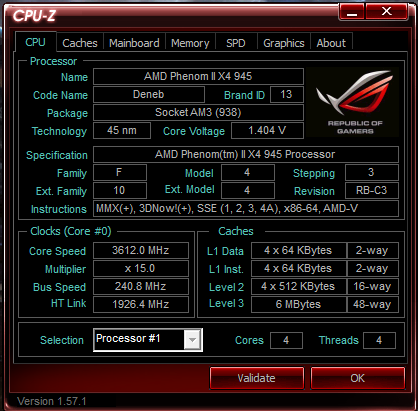

maik42 Δημοσ. 2 Φεβρουαρίου 2012 Δημοσ. 2 Φεβρουαρίου 2012 μεχρι εδω τον ανεβασα με μια ρυθμιση απο το BIOS να βαλουμε ενα χερακι να τον παμε μεχρι τα 4; αν βεβαια παει μεχρι εκει!.

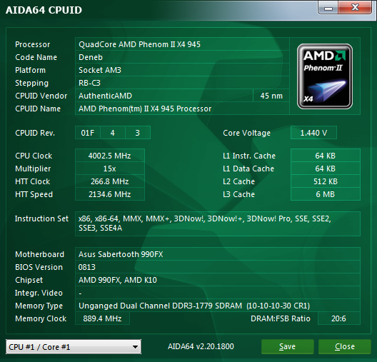

caution Δημοσ. 2 Φεβρουαρίου 2012 Δημοσ. 2 Φεβρουαρίου 2012 266 X 15 ψάχνεις; Βάλε το bus στα 266 - οι μνήμες λογικά θα πάνε @ 1771 οπότε βάλε για σιγουριά 10-10-10-30 και αν είναι τις σφίγγεις αργότερα. To load line calibration στο 50% και δώσε vcore 1.45. Το HTT κράτα το κοντά στα 2000 (2128?) και το NB frequency κοντά στο 2400 (2394?). Στο cpu_nb δόσε 1.25V.
maik42 Δημοσ. 2 Φεβρουαρίου 2012 Μέλος Δημοσ. 2 Φεβρουαρίου 2012 266 X 15 ψάχνεις; Βάλε το bus στα 266 - οι μνήμες λογικά θα πάνε @ 1771 οπότε βάλε για σιγουριά 10-10-10-30 και αν είναι τις σφίγγεις αργότερα. To load line calibration στο 50% και δώσε vcore 1.45. Το HTT κράτα το κοντά στα 2000 (2128?) και το NB frequency κοντά στο 2400 (2394?). Στο cpu_nb δόσε 1.25V. Τασο εχω την εντυπωση οτι οι μνημες δεν θα ανεβουν πανω απο 1600 γιατι δεν εχω επεξεργαστη AM3+ (μπορει να κανω και λαθος δεν ειμαι στον υπολογιστη να δοκιμασω αυτην την στιγμη) για πες μου την γνωμη σου!
caution Δημοσ. 2 Φεβρουαρίου 2012 Δημοσ. 2 Φεβρουαρίου 2012 Έχω κάνει και 1800+ με 955 C3 χωρίς πολύ δράμα. Αν οι μνήμες πηγαίνουμε 1771 cl10 (που λογικά θα πηγαίνουν) τότε είναι απλά θέμα vdimm & cpu_nb voltage για να τα πιάσεις. Μην ξεχνάς ότι έχεις πολύ high end μητρική Αν από την άλλη δεις τα σκούρα, δοκιμάζεις τον χαμηλότερο διαιρέτη και βλέπουμε μπας και τις σφίξουμε παραπάνω. Πάντως πειραματίσου άφοβα - και η μητρική σου και ο επεξεργαστής σου (C3) είναι για πολλά παιχνίδια

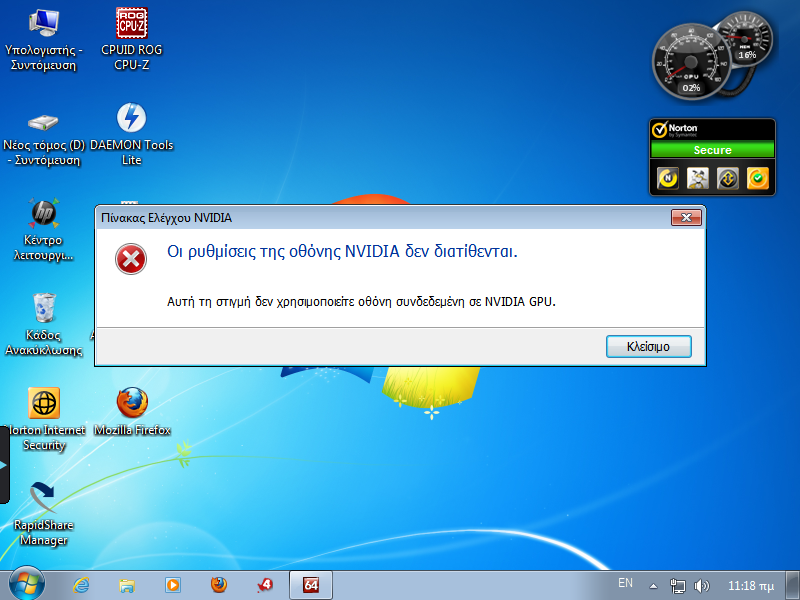

maik42 Δημοσ. 3 Φεβρουαρίου 2012 Μέλος Δημοσ. 3 Φεβρουαρίου 2012 (επεξεργασμένο) Τασο τα εκανα οπως μου ειπες αλλα οι μνημες ανεβηκαν στα 21ΧΧ MHz και γενικως το πειραμα με αυτες τις ρυθμισεις μαλλον απετυχε. παμε για 'λλες. (ρυθμισεις, οχι μνημη) edit:και κατι ακομη.σε safe mode απο την asus πως μπαινω; δοκιμασα με ολα τα f δεν μ'εβαλε!!! και ξανα edit: φαινεται στην πρωτη προσπαθεια κατι εκανα και δεν μου βγηκε. στην δευτερη ολα ενταξη. οπως τα ειπες. ΑΛΛΑ αλλαξε και η αναλυση της οθονης σε 800Χ600 και δεν μπορουσα να την διορθωσω. γιατι αυτο; (τωρα θυμηθηκα εκεινη την διαφημηση που ελεγε: "γιατι μπαμπα" και ιδου τα αποτελεσματα Επεξ/σία 3 Φεβρουαρίου 2012 από maik42

Thanos1972 Δημοσ. 4 Φεβρουαρίου 2012 Δημοσ. 4 Φεβρουαρίου 2012 Δεν μπηκες σε safe mode απλα μπηκες windows Να φανταστω και σου εκανε οτι εκανε γιατι δεν την παλεψε με το Overclock. Πως θα ριξεις τις μνημες?δεν εχει πολλαπλασιαστη να τις ριξεις?
maik42 Δημοσ. 4 Φεβρουαρίου 2012 Μέλος Δημοσ. 4 Φεβρουαρίου 2012 για το safe mode δεν ενωουσα μετα το oc, εκει με εβγαλε κανονικα στα windows, αλλα πως θα μπω σε safe mode κατα την εκκηνιση του υπολογιστη. εχω δοκιμασει με ολα τα f. μηπως δεν πιανω το timing για το πατημα του κουμπιου;
Thanos1972 Δημοσ. 4 Φεβρουαρίου 2012 Δημοσ. 4 Φεβρουαρίου 2012 Start->στο search βαλε msconfig->στην καρτελα boot->boot option και βαλε safe mode.μετα θα πρεπει να κανεις την ιδια διαδικασια για να το βγαλεις.
