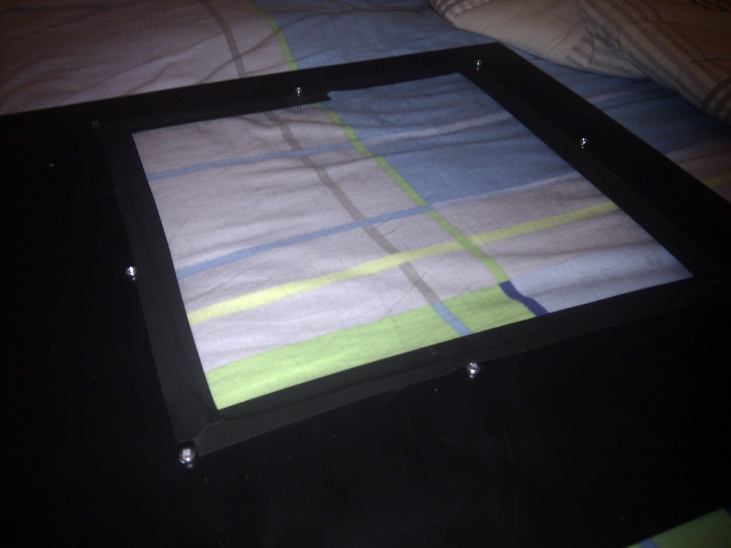

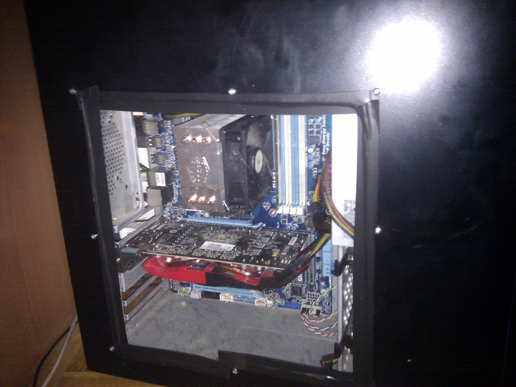

rikos89 Δημοσ. 6 Ιανουαρίου 2012 Μέλος Δημοσ. 6 Ιανουαρίου 2012 παιδια ειχα να μπω μερες και δεν ειδα της απαντισεις σας ... ευχαριστω για της προτασεις σας. δεν θελω να κοψω μονο το plexy αλλα και το πλαινω τις κουτας μου. εκανα μια προσπαθεια με ψαλιδη για αλουμινιο και τα καταφερα αλλα στραβονει και δεν το κοβει και πολυ ισα εκτος αν εγω δεν το κανω σωστα και εβαλα ενα μικρο κοματι plexy που ειχα. επισεις το εργαλειο που θα παρω το θελω και γενικα για αλλες χρισεις οπως κοψιμο ξυλων η και διαφορων αλλων υλικων. το dremel το καλο απο οτι ειδα εινε ναι μεν καλο αλλα και λιγο ακριβω για την χριση που θα του κανω μια στο τοσο. να εκανα μικρο δηγμα της προχιρις δουλειας μου (την μονοτικη την εβαλα γιατι σε μερικα σιμια εχουν μινει κοματακια και κωβουν :mrgreen:
karmen1983 Δημοσ. 6 Ιανουαρίου 2012 Δημοσ. 6 Ιανουαρίου 2012 όχι ρε συ με ψαλίδι Αντί να βάλεις την ταινία μπορούσες να πάρεις u-channel Και να βάλεις Το πλέξι αν το πήγαινες σε κάποιον που κόβει πλέξι θα μπορούσε να σου κάνει ένα στρογγυλεμένο σόκορο (με φρέζα) και να το βιδώσεις από έξω να γίνει κουκλί και να μην είναι ξεκάρφωτες οι βίδες. sorry αλλά όπως το έχεις δεν μου αρέσει
