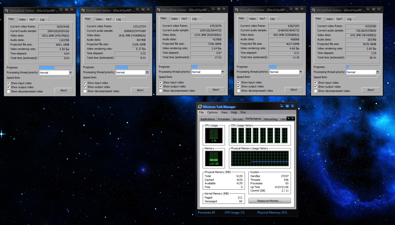

Έχω την εξής απορία.
Όπως βλέπετε και στην photo κάνω ταυτόχρονα 5 conversions,
αυτό που δεν μπορώ να καταλάβω είναι, γιατί δεν χρησιμοποιεί παραπάνω επεξεργαστική ισχύ
ώστε να τελειώσει πιο γρήγορα;
Ότι convert και να κάνω, πάντα γύρω στο 1-3% του επεξεργαστή χρησιμοποιεί...
Ευχαριστώ!
Βλέπω κάτι τρελές τιμές στο Video data rate: 40+ MB/sec για κάθε ένα από τα 5 VirtualDub tasks που έχεις ξεκινήσει, δηλαδή συνολικά πάνω από 200 ΜΒ/sec ρυθμό εγγραφής στο δίσκο. Μπας και είσαι disk-limited, οπότε η CPU περιμένει το δίσκο και δε μπορείς να δεις παραπάνω CPU usage;
Τί κωδικοποίηση είναι αυτή που κάνεις και με τί προδιαγραφές/παραμέτρους; Πρέπει να είναι κάποιος lossless video codec. Ή μήπως ούτε καν, αλλά γράφεις σε RAW, ασυμπίεστο video; Υπολόγισα ενδεικτικά για το πρώτο task ότι το παραχθέν αρχείο θα πρέπει, για αναπαραγωγή σε 25 fps, να απαιτεί 253 MB/sec read rate περίπου, μόνο για το video!

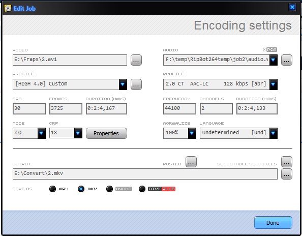

Τα conversion settings πάντως είναι
.MKV
H264
13000 bitrate
1920x1080
stereo AAc-LC 128Kbps
Ο σκληρός είναι ένας seagate barracuda 500GB 7200.11
Εμ, έτσι εξηγείται. Όταν ενώνεις κομμάτια με το VirtualDub ρυθμισμένο σε Direct Stream Copy mode, δε γίνεται κωδικοποίηση αλλά το πρόγραμμα δουλεύει σε επίπεδο stream, δηλαδή ο,τι διαβάζει στην είσοδο, απλά το «φτύνει» στην έξοδο. Αυτή πάντα θα είναι μία disk-limited εργασία και δε μπορείς να κάνεις κάτι για να αυξήσεις το CPU usage, γιατί απλά δεν χρειάζεσαι επεξεργαστική ισχύ γι' αυτό αλλά πιο γρήγορο υποσύστημα δίσκων. Οπότε, εκτός αν έχεις καμία τερατώδη συστοιχία RAID στημένη, δεν πρόκειται να δεις σημαντική μείωση του απαιτούμενου χρόνου. Μάλιστα, το γεγονός ότι βάζεις τα tasks να εκτελούνται ταυτόχρονα σου δημιουργεί ακόμη μεγαλύτερο performance hit, αφού αναγκάζεις και το σύστημα αρχείων και το μηχανισμό του δίσκου να σταματούν για λίγο να ασχολούνται με την εγγραφή του ενός αρχείου, να ασχολούνται για λίγο με ένα άλλο κ.ο.κ. Χρησιμοποίησε το σύστημα των Jobs του VirtualDub για να βάλεις τις εργασίες να γίνονται ακολουθιακά, η μία μετά την άλλη, και θα δεις ότι θα τελειώνει πιο γρήγορα. Αν μάλιστα, όπως βλέπω στην υπογραφή σου, έχεις στο PC σου παραπάνω από έναν δίσκους (φυσικούς δίσκους, όχι partitions του ίδιου δίσκου), φρόντισε τα αρχεία εξόδου να γράφονται σε άλλο δίσκο από ο,τι τα αρχεία εισόδου και θα δεις ακόμη μεγαλύτερες ταχύτητες.

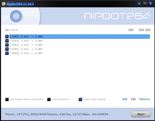

Για το conversion που κάνεις μετά σε H.264 MKV, τί πρόγραμμα και τί μεθοδολογία χρησιμοποιείς; Εκεί, δε θα πρέπει να βλέπεις τόσο χαμηλά ποσοστά CPU usage. Και πάλι, φρόντισε τα αρχεία εξόδου να γράφονται σε άλλο δίσκο από ο,τι τα αρχεία εισόδου. Δεν ξέρω αν χρησιμοποιείς αυτόν, αλλά ο x264 encoder τουλάχιστον επιτυγχάνει εξαιρετική εκμετάλλευση πολλών CPU cores/hardware threads. Αν όχι 100% CPU usage, θα πρέπει να βλέπεις αρκετά κοντινά νούμερα. Αν όχι, βάλε δύο παράλληλα encoding tasks, αλλά όχι παραπάνω.

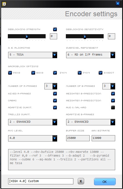

Για conversion χρησιμοποιώ το RipBot με τις παρακάτω ρυθμίσεις.

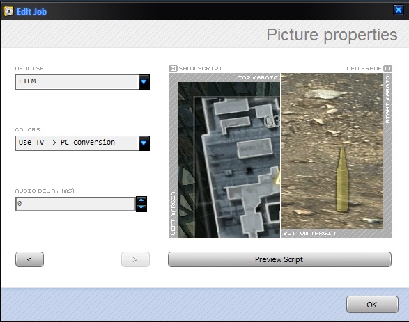

Τις είδα τις ρυθμίσεις. Το custom profile γιατί το χρειάζεσαι, δε σε καλύπτουν τα έτοιμα του RipBot264; Επίσης, ούτε denoising χρειάζεσαι για in-game videos!

Τις είδα τις ρυθμίσεις. Το custom profile γιατί το χρειάζεσαι' date=' δε σε καλύπτουν τα έτοιμα του RipBot264; Επίσης, ούτε denoising χρειάζεσαι για in-game videos![/quote']
Να σου πω την αλήθεια, δεν ασχολήθηκα καν με τα έτοιμα profiles, όχι ότι εγώ θα έκανα καλύτερες ρυθμίσεις
απλά ήθελα να το συγκρίνω με άλλα converters που χρησιμοποιώ, οπότε έβαλα πάνω κάτω, αυτά που βάζω και στα άλλα!
