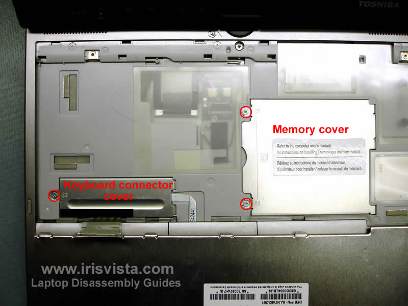

Έχω ένα Toshiba Portege M400 το οποίο είναι spill proof. Κάτω από το πληκτρολόγιο έχει κολλημένες ζελατίνες στα σημεία που θα μπορούσε να μπει νερό.
