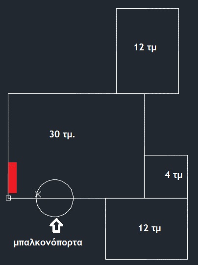

Καλημέρα κι από μένα. Θέλω κάποιες συμβολές γία ένα a/c που θέλω να βάλω στον παρακάτω χώρο. Ενδιαφέρομαι μόνο για ψύξη.
Ο μεγάλος χώρος είναι το σαλόνι και οι άλλοι δύο είναι ένα δωμάτιο και η κουζίνα. Το μικρό χώρο τον έβαλα για να φαίνεται η διαρρύθμιση. Το διαμέρισμα είναι ανάμεσα σε άλλους ορόφους και οι εξωτερικοί τοίχοι κοιτάνε ανατολή-δύση μόνο. Επίσης, υπάρχουν τέντες στα μπαλκόνια.
Θέλω να βάλω το a/c στο κόκκινο και να πιάνει τουλάχιστον σαλόνι-δωμάτιο καθώς δεν υπάρχει δυνατότητα εγκατάστασης a/c στο δωμάτιο (don't ask). Με ταβάνι τα 1.000€ τι μου προτείνετε να βάλω;

18.000 btu να βάλεις.
Με τα λεφτά αυτά μπορείς να δοκιμάσεις mitsubishi heavy industries που αποτελεί άριστη επιλογή και daikin ftxsk series
