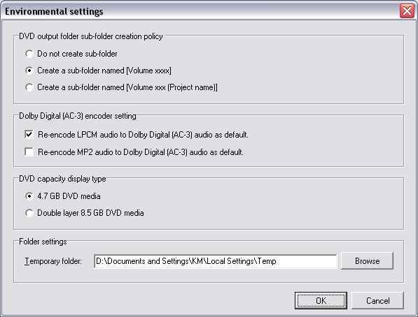

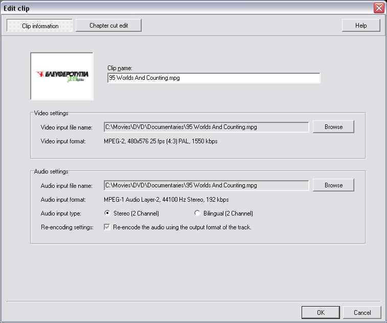

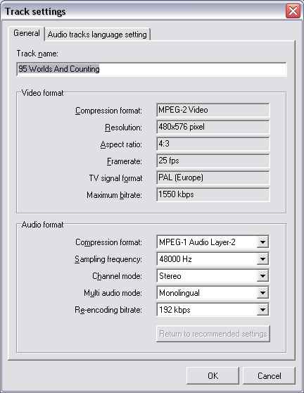

hyperionsky Δημοσ. 16 Φεβρουαρίου 2005 Δημοσ. 16 Φεβρουαρίου 2005 Τα settings μου στο TMPGenc DVD Author, με τα οποία δεν είχα ποτέ πρόβλημα είναι: Environmental Settings->Options Track->Settings Track->Edit
LordArthas Δημοσ. 16 Φεβρουαρίου 2005 Δημοσ. 16 Φεβρουαρίου 2005 Βλεπω ομως οτι εσυ αρχιζεις απο MPEG2 με αναλυση 480x576, ενω εγω εχω MPEG1 με αναλυση 352x288. Στον ηχο εμενα το ειχε στο 224 και οχι 192. Λες να εφταιγε αυτο; Το ξαναδοκιμαζω... Μου κανει εντυπωση οτι η ολη διαδικασια διαρκει μονο 30 λεπτα!
