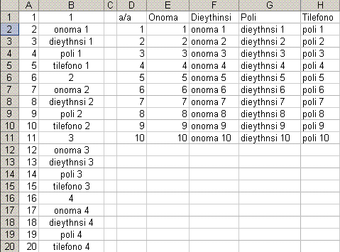

grigas Δημοσ. 24 Ιανουαρίου 2005 Δημοσ. 24 Ιανουαρίου 2005 Κάτσε γιατί μάλλον δεν κατάλαβα καλά πως έχεις διατάξει τα δεδομένα σου...Ένα screenshot είναι εύκολο??
grigas Δημοσ. 24 Ιανουαρίου 2005 Δημοσ. 24 Ιανουαρίου 2005 Λοιπόν τώρα που είδα το screenshot νομίζω ότι βρήκα τι θες... Για δες στο δικό μου screenshot αν κατάλαβα καλά. Αυτό που έκανα είναι το εξής: Πρώτα πρώτα έβαλα μία στήλη με τον αύξοντα αριθμό της γραμμής ώστε το κάθε δεδομένο σου να έχει έναν ας πούμε κωδικό. Στην συνέχεια έφτιαξα δίπλα 5 στήλες α/α Ονομα Διευθυνση Πολη Τηλεφωνο Εφόσον τώρα το κάθε ένα έχει τον "κωδικό" του είναι εύκολο με την εντολή vlookup να μας κάνει την ταξινόμηση. Θα χρειαστεί να περάσεις την εντολή χειροκίνητα για την πρώτη γραμμή και στην συνέχεια τραβώντας κάτω θα συμπληρωθούν όλα. Εάν τα κελιά που θα δημιουργήσεις είναι όπως φαίνονται στο screenshot μου τότε οι εντολές που χρειάζεσαι είναι οι εξής > Ε2 : =VLOOKUP($D2*5-4;$A$1:$B$65;2;0) F2 : =VLOOKUP($D2*5-3;$A$1:$B$65;2;0) G2 : =VLOOKUP($D2*5-2;$A$1:$B$65;2;0) H2 : =VLOOKUP($D2*5-1;$A$1:$B$65;2;0) Όπου Β65 στις παραπάνω εντολές θα βάλεις το κελί όπου τελειώνουν τα δεδομένα σου (πχ Β9500) Eλπίζω να σε βοήθησα.... υ.γ. Ναι δεν έχω αξιωθεί να μάθω VBA και λατρεύω τέτοιους "μπακάλικους" τρόπους!!!!

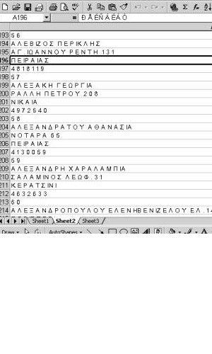

papazaf Δημοσ. 24 Ιανουαρίου 2005 Μέλος Δημοσ. 24 Ιανουαρίου 2005 δεν το ελυσα, το παλευω ακομα, εκανα καποιες παραλαγες στον τροπο του grigas ,αλλα δεν μου δουλεψε....διαπυστωσα οτι σε καποιες καταχωρησεις ςχω 3 γραμμες ονομα επωνυμο τηλεφωνο , και σε καποιες 4 γραμμες ονομα επωνυμο περιοχη τηλεφωνο...... ο τροπος του φιλου grigas εχει δυνατοτητα να δουλεψει, εγω παιξα με τις τιμες των $D2*5-4;....... μαλλον δεν υπαρχει λυση στο προβλημα μου.....αν καποιος εχει καμια ιδεα....
