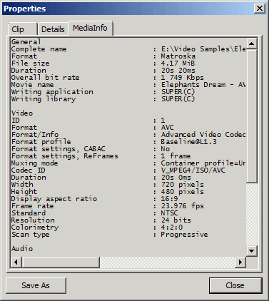

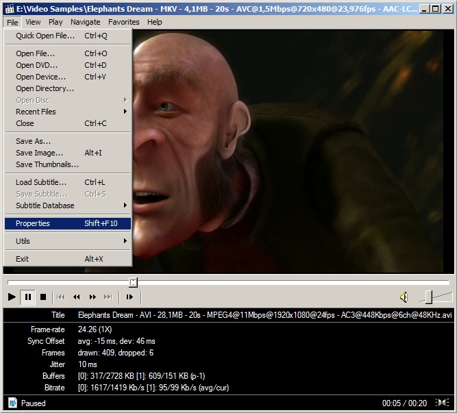

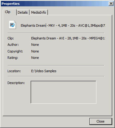

parsifal Δημοσ. 6 Σεπτεμβρίου 2009 Δημοσ. 6 Σεπτεμβρίου 2009 Για όσους δεν γνωρίζετε τον Media Player Classic - HomeCinema (ή MPC-HC όπως είναι επίσης γνωστός), πρόκειται για έναν από τους πιο δημοφιλείς "codecs included" video players που καινοτόμησε με την υποστήριξη DXVA acceleration για τα απαιτητικούς τύπους video Η.264 και VC-1, σε όσες κάρτες γραφικών διαθέτουν το απαραίτητο hardware. Στην τελευταία stable έκδοσή του, προστέθηκε ένα πάρα πολύ χρήσιμο χαρακτηριστικό που ήθελα να μοιραστώ μαζί σας: δυνατότητα interfacing με τα DLL αρχεία του MediaInfo project, για εμφάνιση διεξοδικών πληροφοριών του αρχείου video που αναπαράγουμε. Έτσι, δεν χρειάζεται να εγκαταστήσουμε ξεχωριστά και να τρέχουμε το GUI του MediaInfo για να πάρουμε αυτές τις πληροφορίες. Αρκεί, την ώρα που αναπαράγουμε το video στον MPC-HC να πάμε στο μενού File|Properties (ή με Shift+F10): ...και στη συνέχεια στην καρτέλα MediaInfo: Εδώ μπορούμε είτε με το ποντίκι να επιλέξουμε το κείμενο και να το κάνουμε copy-paste οπουδήποτε επιθυμούμε είτε απευθείας από το κουμπί Save As να σώσουμε το MediaInfo report ως αρχείο απλού κειμένου txt. Σημείωση: Αν κατεβάσατε και χρησιμοποιείτε τη stable έκδοση του MPC-HC, θα πρέπει να αντιγράψετε μόνοι σας στον κατάλογο του προγράμματος το κατάλληλο DLL αρχείο που θα βρείτε στο site του MediaInfo. Στα SVN builds που υπάρχουν στο xvidvideo.ru, το DLL αρχείο περιλαμβάνεται μέσα στο archive.

parsifal Δημοσ. 12 Σεπτεμβρίου 2009 Δημοσ. 12 Σεπτεμβρίου 2009 Γενικά, υπάρχουν διάφορα προγράμματα που χρησιμοποιούν το mediainfo.dll. Όχι πολλοί player όμως, γι' αυτό έκανα το post.
