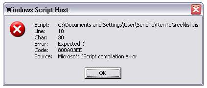

alkisg Δημοσ. 25 Φεβρουαρίου 2005 Μέλος Δημοσ. 25 Φεβρουαρίου 2005 Κάτι είχε χαλάσει τον κώδικα (πιθανώς η μεταφορά από phpBB σε vBulletin του insomnia) και τα & είχαν γίνει & και τα < είχαν γίνει < κτλ κτλ... Τον ξανα-ανέβασα, πρέπει να είναι ΟΚ τώρα...
