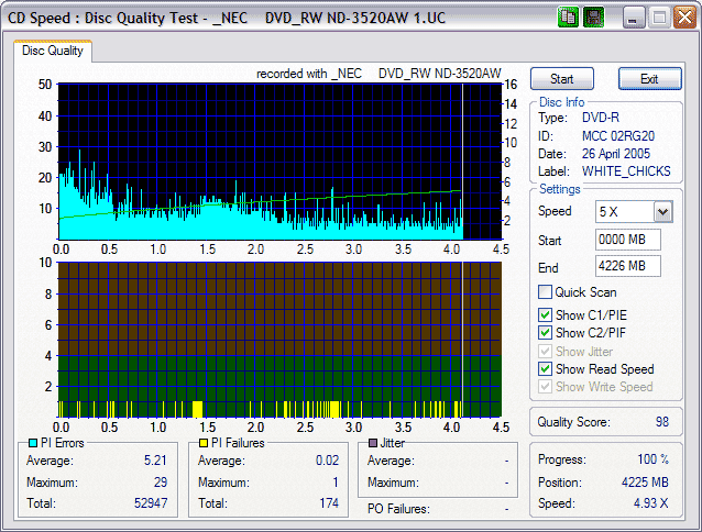

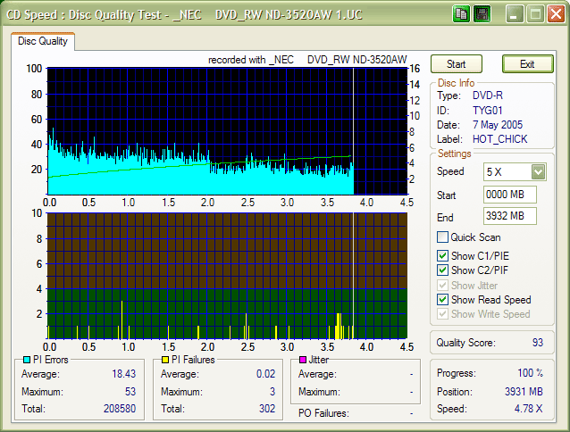

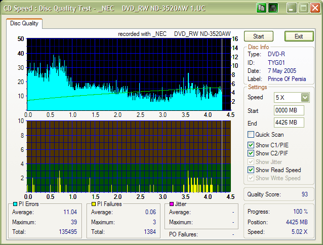

panospc Δημοσ. 7 Μαΐου 2005 Δημοσ. 7 Μαΐου 2005 Σήμερα πήρα από την Disc Implex τα Taiyo Yuden DVD-R 4X SPINDLE 100 MAT-SILVER W/O LOGO JAPAN MADE και έκανα δοκιμές με το CDSpeed. Στην πρώτη εικόνα είναι ένα TY γραμμένο σε ταχύτητα 4Χ στην δεύτερη εικόνα ένα TY γραμμένο σε 8Χ και στην τρίτη εικόνα ένα Verbatim γραμμένο σε 8Χ. Εμένα δεν με ικανοποίησαν με αυτά που είχα ακούσει περίμενα καλύτερα αποτελέσματα. Μήπως έπρεπε να πάρω αυτά που ήταν με Logo επάνω; Τα Verbatim παραμένουν για εμένα ακόμη στην πρώτη θέση...
