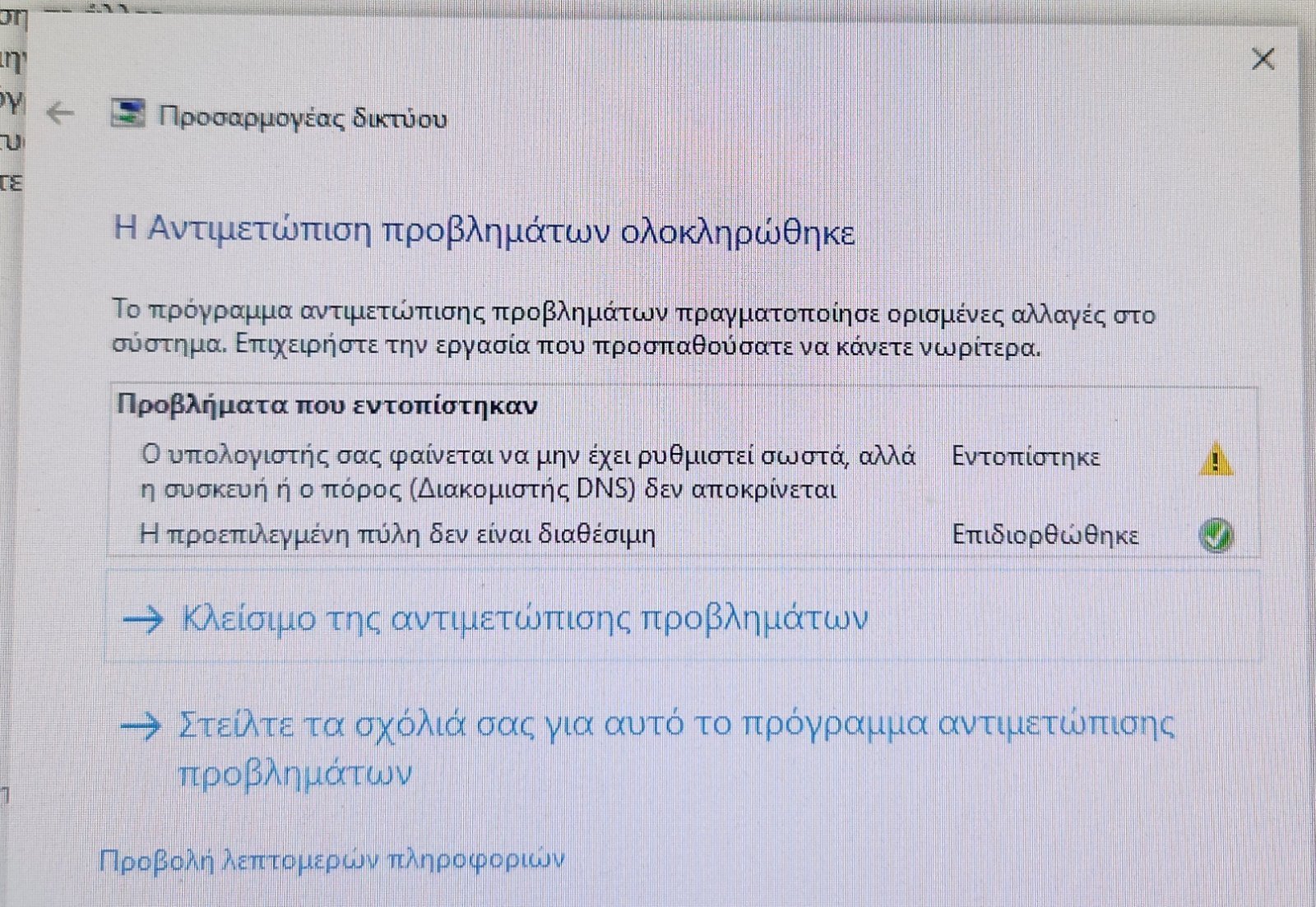

Ducatista Δημοσ. 13 Απριλίου Δημοσ. 13 Απριλίου Έχω ένα θέμα με τα powerlines μου γενικα μου χάνει το σήμα και χρειάζεται να κάνω η επανεκκίνηση η να βάζω βγαζω μέχρι να βρω άκρη πήγα στις ρυθμίσεις και μου βγάζει αυτο στην φωτογραφία! Μήπως κάτι δεν κάνω σωστα; (υπάρχει περίπτωση να είναι πάνω σε πολυπριζο ασφαλείας αλλα είναι μέσα σε γυψοδανιδα κλεισμένο)
poulinos Δημοσ. 13 Απριλίου Δημοσ. 13 Απριλίου a.firmware update, δοκιμασε σε αλλη πριζα.αν ειναι πανω σε πολυπριζο ασφαλειας then is not good 4 hours ago, Ducatista said: Έχω ένα θέμα με τα powerlines μου γενικα μου χάνει το σήμα και χρειάζεται να κάνω η επανεκκίνηση η να βάζω βγαζω μέχρι να βρω άκρη πήγα στις ρυθμίσεις και μου βγάζει αυτο στην φωτογραφία! Μήπως κάτι δεν κάνω σωστα; (υπάρχει περίπτωση να είναι πάνω σε πολυπριζο ασφαλείας αλλα είναι μέσα σε γυψοδανιδα κλεισμένο)
donblunts Δημοσ. 18 Απριλίου Δημοσ. 18 Απριλίου Ότι είπε ο poulinos παραπάνω. Δοκίμασε να βάλεις και στατικό DNS (8.8.8.8 + 8.8.4.4) Έτσι, για το 0,01% των πιθανοτήτων.
poulinos Δημοσ. 18 Απριλίου Δημοσ. 18 Απριλίου (επεξεργασμένο) σε λιγα χρονια παιζει να μην βλεπουμε καν powerlines.μονο ap,repeaters με mesh δεν ειναι για πολλα πολλα πλεον και δεν υποστηριζουν μεγαλες ταχυτητες Επεξ/σία 18 Απριλίου από poulinos

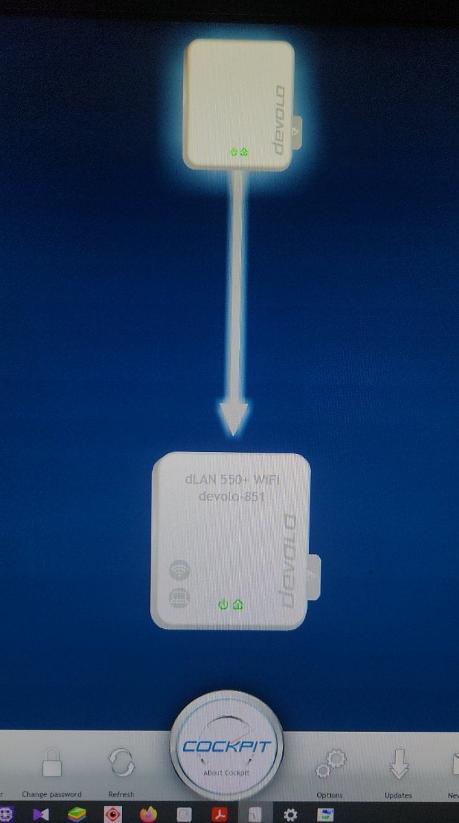

poulinos Δημοσ. 21 Απριλίου Δημοσ. 21 Απριλίου On 13/04/2025 at 13:19, Ducatista said: Έχω ένα θέμα με τα powerlines μου γενικα μου χάνει το σήμα και χρειάζεται να κάνω η επανεκκίνηση η να βάζω βγαζω μέχρι να βρω άκρη πήγα στις ρυθμίσεις και μου βγάζει αυτο στην φωτογραφία! Μήπως κάτι δεν κάνω σωστα; (υπάρχει περίπτωση να είναι πάνω σε πολυπριζο ασφαλείας αλλα είναι μέσα σε γυψοδανιδα κλεισμένο) επισης καπου μεσα απο το cockpit βλεπεις και με τι ταχυτητα συγχρονιζουν μεταξυ τους.αν ειναι χαμηλη τιποτα κατω απο 100 κατι mbit σιγουρα κατι το επηρεαζει (πχ το πολυπριζο ασφαλειας ή δεν ξερω τι)

poulinos Δημοσ. Παρασκευή στις 11:24 πμ Δημοσ. Παρασκευή στις 11:24 πμ 54 minutes ago, manolis940 said: Παίζει να έχεις δύο DHCP servers στο ίδιο δίκτυο; αν το ενα devolo δεν βλεπει το αλλο ή το βλεπει με πολυ χαμηλη ταχυτητα ,το καλο ειναι οτι θα το δει στο cockpit.
