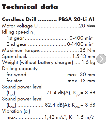

Του Lidl παλιά τα πρότεινα και γω κυρίως λόγω τιμής αλλά πλέον έχω αλλάξει γνώμη γιατί δεν έχει γίνει καμία βελτίωση στα χαρακτηριστικά. Πολλές φορές τα νέα εργαλεία που φέρνουν είναι και χειρότερα από τα παλιά.
Το συγκεκριμένο απότι βλέπω έχει μέχρι 500 στροφές (!) που αν δεν είναι τυπογραφικό λάθος και δεν έχει και άλλη σκάλα τότε μιλάμε για άχρηστο εργαλείο, και σίγουρα δεν έχει και κρουστικό. Και έχει και τσοκ μόνο μέχρι 10mm.
Ένα καλό δραπανοκατσάβιδο είναι αυτό που έχει δύο σκάλες στροφών, φτάνει τις 1800-2000-2200 στροφές και έχει και κρουστικό.
Αυτά είναι τα χαρακτηριστικά που πρέπει να αναζητήσει κανείς και η μάρκα είναι δευτερεύον πράγμα.
Είχα πάρει παλιότερα ένα του Lidl που στην χαμηλή σκάλα έχει πάρα πολύ δύναμη και είναι οκ για όλες τις αντίστοιχες δουλειές αλλά στην μεγάλη σκάλα φτάνει μόλις τις 1450 στροφές και δεν έχει και κρουστικό οπότε για τρύπημα σε τοίχο είναι μαρτύριο, το έχω μετανοιώσει και με την πρώτη ευκαιρία θα το αντικαταστήσω. Έφερε πριν λίγο καιρό ένα πάρα πολύ δυνατό και με 2200 στροφές αλλά χωρίς κρουστικό οπότε δεν το πήρα γιατί θα ήταν και αυτό λειψό
2 σκαλες εχει. Αυτη ειναι η πρωτη. Εχουν ξεχασει να γραψουν τη δευτερη. Εχω τρυπησει μπετο, με καταλληλο τρυπανι. Αλλες φορες ευκολα αλλες με υπομονη. Ειναι θεμα μπετου.  Για δουλειες του σπιτιου και εξοχικου προσωπικα με εχει βολεψει.
Εκτος αν με ξεγελαει η φωτο και ειναι διαφορετικο απο αυτο που ειχα παρει. Δεν το εχω μπροστα μου για να δω τον κωδικο

Στο λινκ πάντως γράφει "Ισχυρός κινητήρας με μετάδοση κίνησης μονής ταχύτητας"
1 ώρα πριν, villasg είπε
σωστος
Στα χαρακτηριστικά που αναφέρονται σε αυτόν τον πίνακα δεν φαίνεται κρουστικό, και είναι άλλο μοντέλο από αυτό που λέει ο παβλόα
