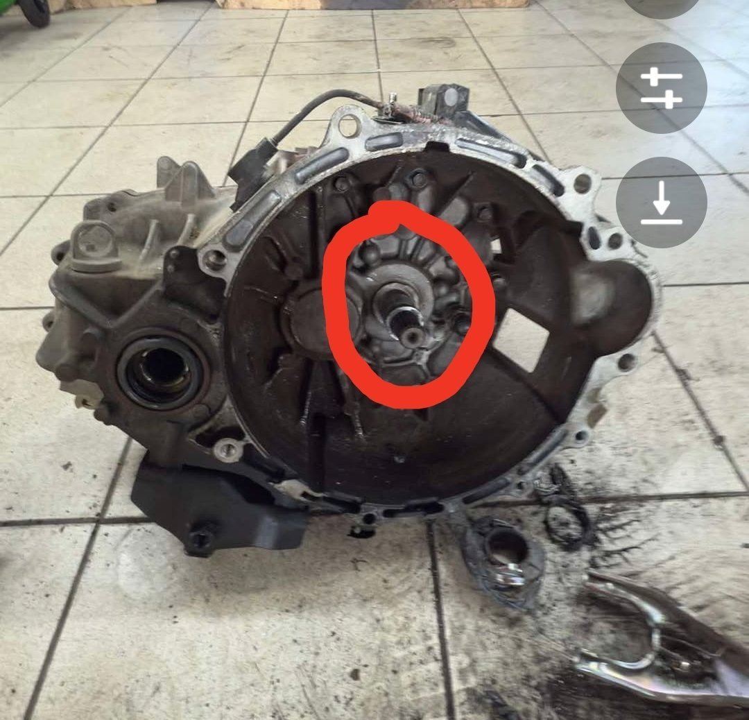

Αχιλλέας Γ Δημοσ. 12 Απριλίου Δημοσ. 12 Απριλίου Καλησπέρα στην παρέα Έχει σπάσει ο οδηγός που κινείται το ρουλεμάν από το δίχαλο του κιβωτίου. Έχω επισυνάψει και τη σχετική φωτογραφία. Υπάρχει τρόπος να γίνει αξιόπιστη συγκόλληση σε αυτό το σημείο ή θα αναγκαστώ να αλλάξω κιβώτιο; Αυτό βέβαια συνεπάγεται ένα κόστος πάνω από 1.000€ !!!
11osmikrosmhtsos Δημοσ. 12 Απριλίου Δημοσ. 12 Απριλίου Πως το καταφερες αυτο, συνηθως αυτα ειναι κοπωση, αν ειχες σκληρο πλατο για πολλα χιλιομετρα μπορει να γινει. Συγκόλληση εξαρταται το υλικο. Αν ειναι χυτο αλουμινιο μην το σκεφτεις, αν ειναι χαλυβας κατι γινεται
Αχιλλέας Γ Δημοσ. 12 Απριλίου Μέλος Δημοσ. 12 Απριλίου Στις 12/4/2025 στις 6:41 ΜΜ, 11osmikrosmhtsos είπε Πως το καταφερες αυτο, συνηθως αυτα ειναι κοπωση, αν ειχες σκληρο πλατο για πολλα χιλιομετρα μπορει να γινει. Συγκόλληση εξαρταται το υλικο. Αν ειναι χυτο αλουμινιο μην το σκεφτεις, αν ειναι χαλυβας κατι γινεται Είναι αλουμίνιο νομίζω. Σίγουρα δεν είναι χάλυβας. Το κακό είναι ότι δεν υπάρχει σαν ανταλλακτικό μόνο το καπάκι του σασμάν παρόλο που είναι διαιρούμενο. Τώρα πως το κατάφερα; Έχω σχολή οδηγών. Ελπίζω να σε κάλυψα...😂😂😂 4
kostas_anes Δημοσ. 12 Απριλίου Δημοσ. 12 Απριλίου Στις 12/4/2025 στις 7:00 ΜΜ, Αχιλλέας Γ είπε Το κακό είναι ότι δεν υπάρχει σαν ανταλλακτικό μόνο το καπάκι του σασμάν παρόλο που είναι διαιρούμενο. Να το πάρεις από καμια μάντρα; Για πες τι χρονολογίας είναι το αμάξι και μοντέλο κινητήρα που φοράει, γιατί μέχρι το 2013 είμαι μανούλα στα ανταλλακτικά Hyundai. 1
Αχιλλέας Γ Δημοσ. 12 Απριλίου Μέλος Δημοσ. 12 Απριλίου Είναι 2017 diesel 1100. D3FA. Ο κωδικός του σασμάν είναι M6CF1 K-3
meletis_m Δημοσ. 13 Απριλίου Δημοσ. 13 Απριλίου Στις 12/4/2025 στις 6:11 ΜΜ, Αχιλλέας Γ είπε Καλησπέρα στην παρέα Έχει σπάσει ο οδηγός που κινείται το ρουλεμάν από το δίχαλο του κιβωτίου. Έχω επισυνάψει και τη σχετική φωτογραφία. Υπάρχει τρόπος να γίνει αξιόπιστη συγκόλληση σε αυτό το σημείο ή θα αναγκαστώ να αλλάξω κιβώτιο; Αυτό βέβαια συνεπάγεται ένα κόστος πάνω από 1.000€ !!! Εάν είσαι Αθήνα , ρώτησε εδώ που ασχολείται μόνο με κιβώτια (δε έχω προσωπική άποψη ) συνάδελφος βρήκε άκρη σε κιβώτιο Volvo . https://www.transmission.gr/el/ Αλλιώς εάν υπάρχει μεμονωμένο ανταλλακτικό ρώτησε και στη Λεωφόρο Αθηνών στη Κορεατική - Αιγάλεω
vamvakoolas Δημοσ. 14 Απριλίου Δημοσ. 14 Απριλίου https://logothetis-repair.gr αν και ειχα παει για κολωνα τιμονιου ασχολουνται και με κιβωτια. Απλως καλυτερα να μιλαει το συνεργειο σου με αυτους (αν το εχει κατεβασει το κιβωτιο τοτε ή το στελνουν εκει για επισκευη ή τους στελνουν αλλο). Αν τους τηλ ως ιδιωτης θα σε κατευθεινουν απλως ειναι τσακαλια στις επισκευες
Αχιλλέας Γ Δημοσ. 14 Απριλίου Μέλος Δημοσ. 14 Απριλίου Στις 13/4/2025 στις 9:47 ΠΜ, meletis_m είπε Εάν είσαι Αθήνα , ρώτησε εδώ που ασχολείται μόνο με κιβώτια (δε έχω προσωπική άποψη ) συνάδελφος βρήκε άκρη σε κιβώτιο Volvo . https://www.transmission.gr/el/ Αλλιώς εάν υπάρχει μεμονωμένο ανταλλακτικό ρώτησε και στη Λεωφόρο Αθηνών στη Κορεατική - Αιγάλεω Λοιπόν η Κορεατική μου είπε ότι δεν υπάρχει σε ανταλλακτικό. Και η transmission ότι δεν μπορεί να το επισκευάσει. Δυστυχώς...😢 Στις 14/4/2025 στις 10:05 ΠΜ, vamvakoolas είπε https://logothetis-repair.gr αν και ειχα παει για κολωνα τιμονιου ασχολουνται και με κιβωτια. Απλως καλυτερα να μιλαει το συνεργειο σου με αυτους (αν το εχει κατεβασει το κιβωτιο τοτε ή το στελνουν εκει για επισκευη ή τους στελνουν αλλο). Αν τους τηλ ως ιδιωτης θα σε κατευθεινουν απλως ειναι τσακαλια στις επισκευες Σε ευχαριστώ πολύ φίλε μου. 1
SaFiS Δημοσ. 14 Απριλίου Δημοσ. 14 Απριλίου Ίσως κάποιος δυνατός μάστορας που ασχολείται με ειδικές κολλήσεις να μπορούσε να το επισκευάσει, σασμανάδες και λοιποί δεν μπορούν να κάνουν επισκευές σε καβούκι...
Αχιλλέας Γ Δημοσ. 15 Απριλίου Μέλος Δημοσ. 15 Απριλίου Σε ευχαριστώ πολύ. Τελικά νομίζω πως κάτι τέτοιο θα γίνει. Ανταλλακτικό δεν υπάρχει. Όσο και να έψαξα.
Ukforthemoment Δημοσ. 15 Απριλίου Δημοσ. 15 Απριλίου Στις 15/4/2025 στις 1:07 ΠΜ, Αχιλλέας Γ είπε Σε ευχαριστώ πολύ. Τελικά νομίζω πως κάτι τέτοιο θα γίνει. Ανταλλακτικό δεν υπάρχει. Όσο και να έψαξα. ρώτα αυτούς που επισκευάζουν ζάντες.Αν δεν έχει εξοπλισμό να το κολλήσει αυτός, θα σου πει ποιος έχει.
